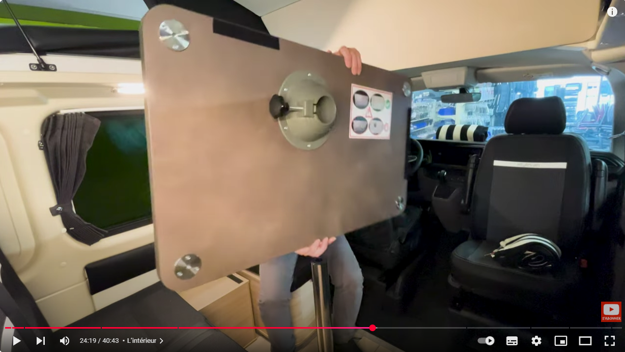

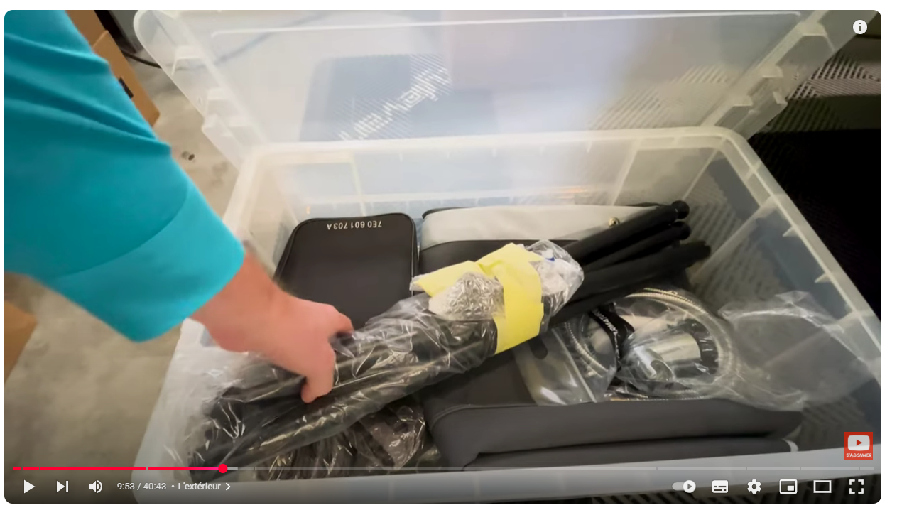

Nous souhaiterions mettre la table en extérieur de notre durban. Nous avons trouvé sur une vidéo que 4 pieds démontables on été rajoutés sur les derniers modèles.
Quelqu'un sait où on peut se les procurer?
je joins 2 capture d'écran de la vidéo.
