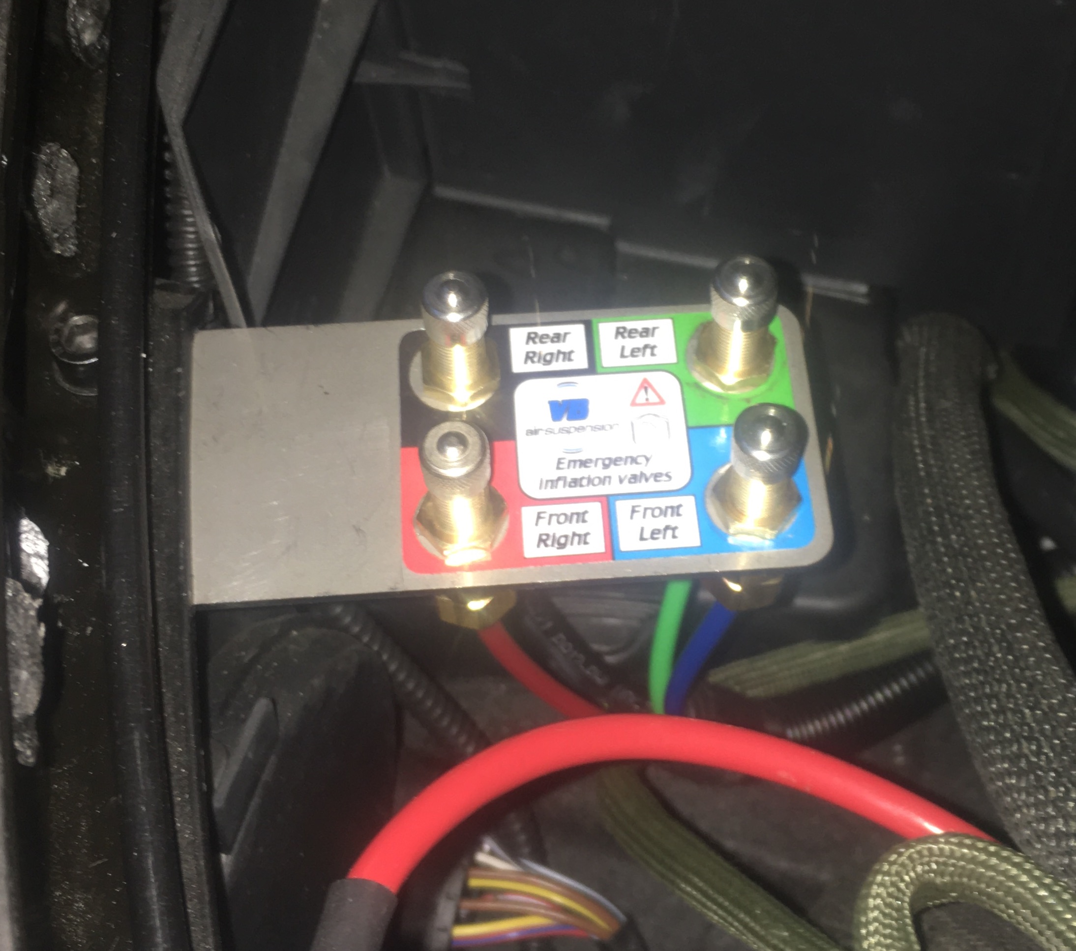

Suspension pneumatique pour VW T6
Les valves d'urgence (à ne pas négliger)
Même si c'est du bon matos un plan B est toujours bon à prendre
