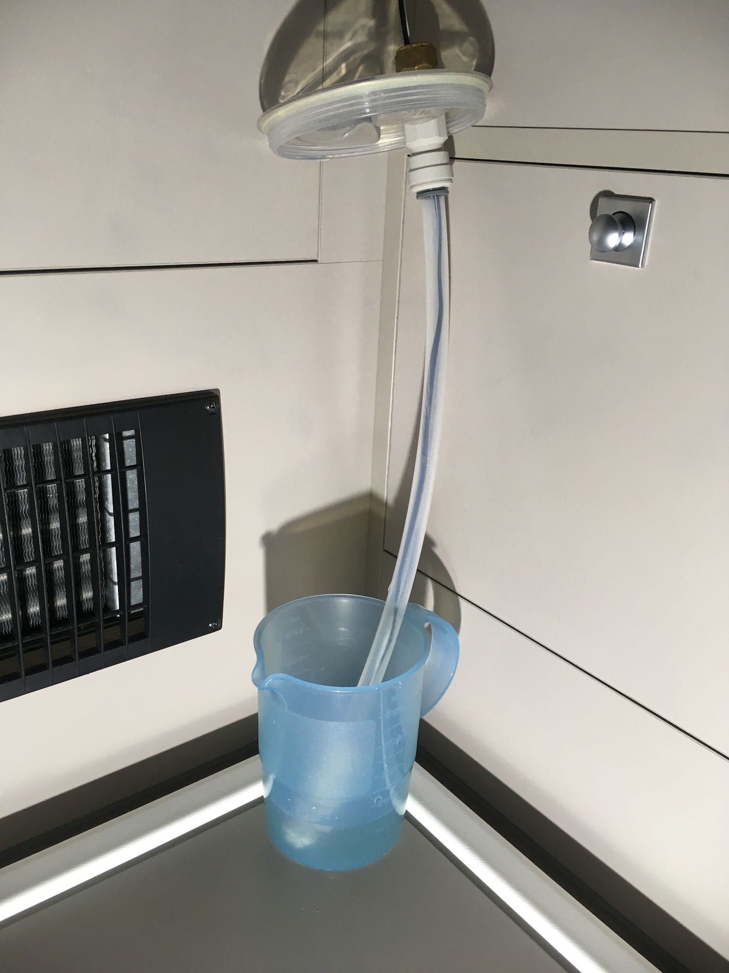

J’ai attendu le détartrage de ma tête (du Tank-O3) pour partager avec vous mon mode opératoire :D
En gros je fais comme vous à part que je n’utilise pas le tuyau de maintenance.
Entretien du noyau de la tête d'électrolyse (vidéo Instant Vanlife) :
Début de la séquence de maintenance 4'55" :
5’50" : Mieux vaut serrer de trop que pas assez ("inondation").
5’58" : Mince je n’ai pas le bon verre ;)
6’11" : Perso je débranche le Tank-O3 avant de le manipuler (même si cela ne risque rien).
6’46" : Tuyau de maintenance si besoin.
7’02" : La durée du détartrage va dépendre de la couche de calcaire et du degré d'acidité du vinaigre blanc.

La méthode du fainéant (pour vous servir) :
Entretenir le noyau de la tête d'électrolyse du Tank-O3 (notice constructeur) : viewtopic.php?f=15&t=1548&start=20#p4749

Salut Joe, j’allais en parler dans une prochaine vidéo, je pense prendre ta méthode très rapidement et mon contact chez Tank O3 m’a clairement dit qu’il y avait plus simple que de mettre le tuyau de maintenance. (En gros il m’a dit de faire comme toi et d’en parler dans la prochaine vidéo) :lol:
Du coup j’allais en parler dans une autre vidéo. Et il m’a envoyé le nouveau boîtier, donc il faut que je l’installe.
