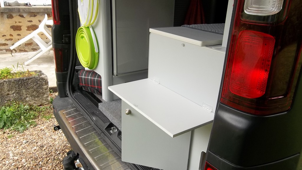

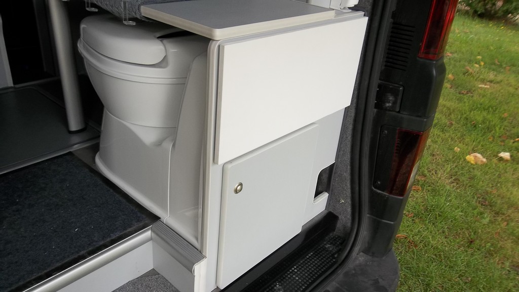

Après 5 mois d'itinérance avec notre Trafic 3006 et surtout sur les 4.500 km du mois d'août où il y a eu de nombreux petits arrêts pique-nique rapides, un truc nous manquait pour poser plats où autres à l'abri pluie ou soleil sur l'arrière du Van. Sortir la table à chaque fois pour un bref casse-croûte n'étant pas l'idéal, j'ai imaginé cette petite tablette placée là où rien ne gêne, au dessus de la trappe de cassette WC, cette dernière servant ainsi de pied.
De retour, je l'ai fabriqué la semaine dernière en utilisant une chute de PVC expansé FOREX de 10mm d'épaisseur qui me restait. Ce matériau, très léger, résistant et facile à travailler me semblait adapté.
Pour éviter de faire des trous, j'ai utilisé des charnières en plastique et un aimant pour maintenir fermé, le tout collé à la colle Epoxy.
Voilà le résultat en photos, et en plus, à cet endroit, ça peut aussi servir de tablette pour poser les accessoires de douche si on prend celle-ci en extérieur car le FOREX ne craint pas l'eau !

Et il y a moyen d'en faire une plus longue de l'autre côté, avec des pieds en cornière alu reposant sur le sol ou le pare-choc, mais comme j'y ai déjà installé des crochets pour accessoires, c'est trop tard !
