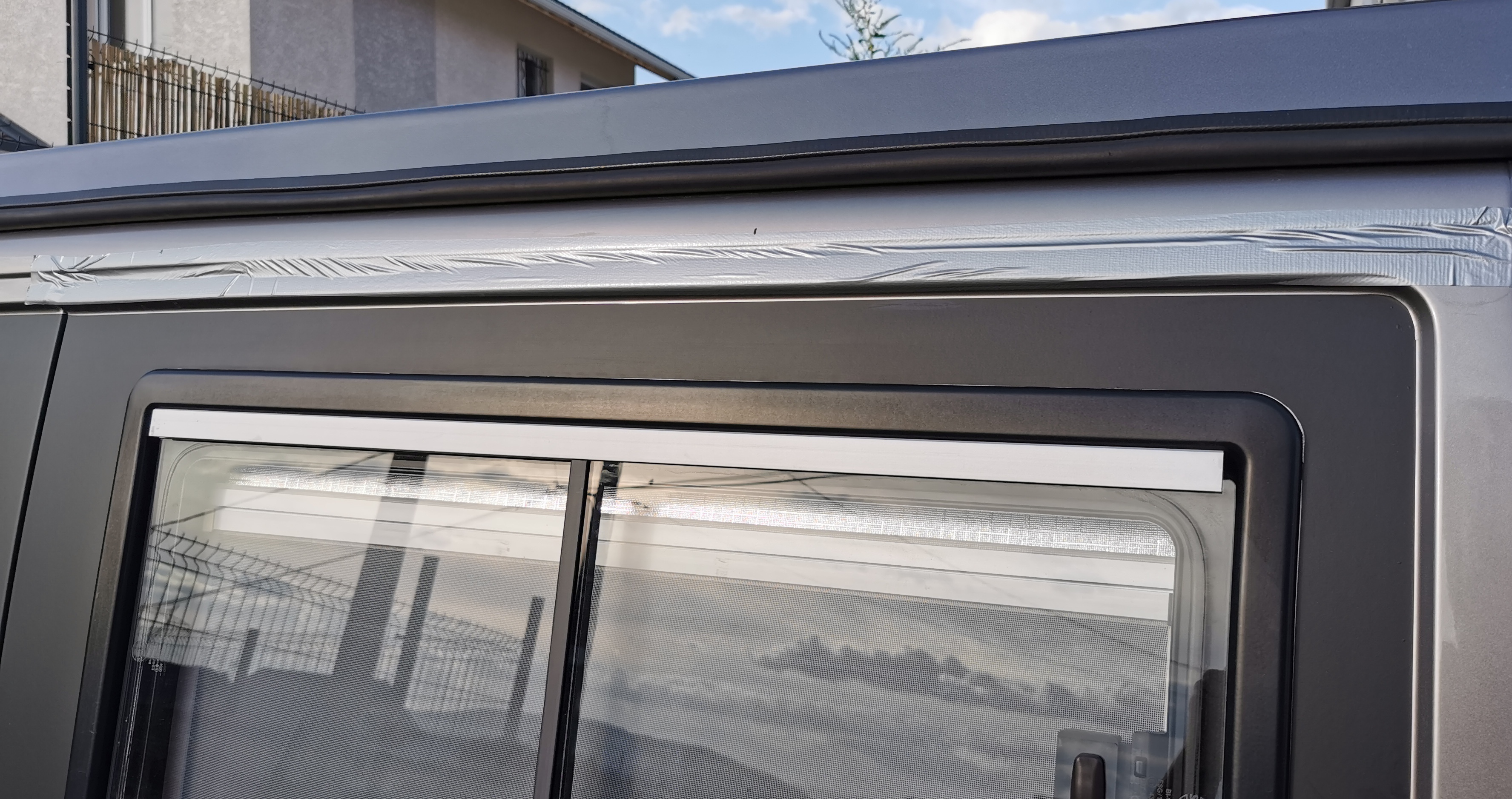

Entrée d'eau par le haut de la porte lateral.. Pourtant le joint est nickel

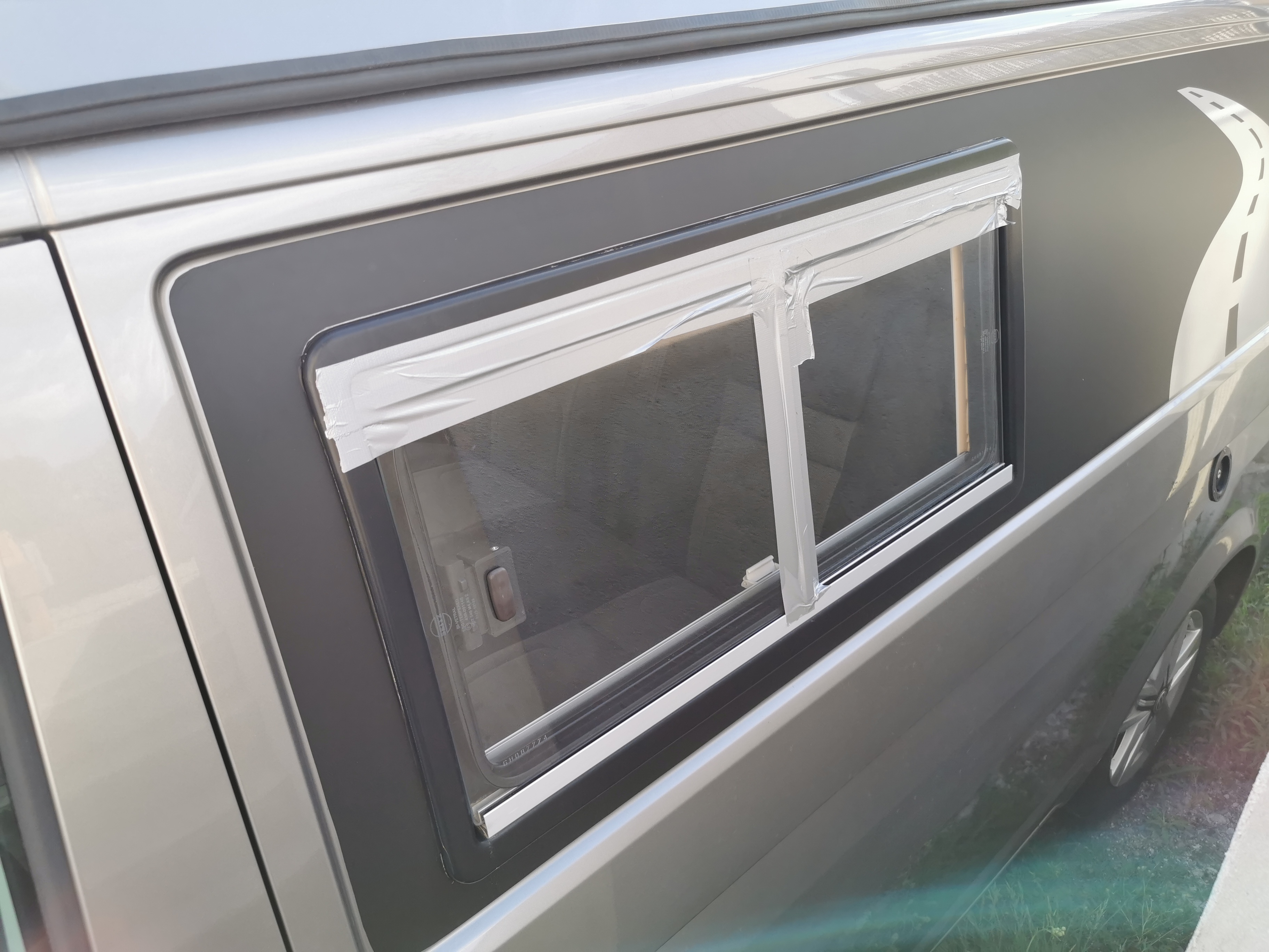

Entrée d'eau par la fenêtre côté conducteur

Bonsoir Jerome,
Pour les joints tu peux essayer du
silicon en bombe.
Merci de nous tenir au courant de la suite donnée par ton concessionnaire.
Tu peux nous mettre une photo de ton toit baissé côté gauche (dans le prolongement du van)

Le van est au garage je ne peux pas faire d'autres photo pour l'instant.
Lorsqu'on regarde le toit à l'arrière du camion on remarque que le toit est décalé d'environ 2 cm sur la droite.
Le mécano m'a rappelé et me dit qu'il n'y a aucun problème de toit mais qu'il faut bien le mettre dans l'axe lors de la fermeture et trouver le réglage avec les sangles, il va me faire une démonstration affaire à suivre..
Pour les fenetres il va remplacer les deux bloc en cabine car les joints vieillissent assez mal (je vais avoir du double vitrage à la place, c'est un mal pour un bien finalement)
Et enfin pour la porte latéral c'est juste un réglage pour que la porte plaque bien contre le joint

Bonjour Jerome,
Bonne pioche le double vitrage : meilleure isolation et plus de buée
La porte latérale coulissante étant la plus sollicitée, elle peut prendre du jeu à la longue.
Je suis curieux d’avoir ton retour sur la technique de fermeture permettant de remettre dans l’axe ton toit...
