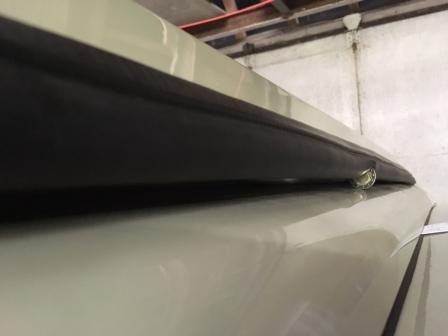

Possesseur d'un Stylevan 3006 je ne parviens pas à baisser complètement le toit. A gauche (en regardant vers l'avant) le joint est en contact avec la carrosserie, mais à droite il reste un espace de plus d'1cm, vide par lequel l'eau de pluie vient mouiller la toile. Déjà esthétiquement, ce n'est pas très beau. Si je fais part seulement aujourd'hui de ce défaut, c'est que je viens de comprendre la cause de ce défaut. Le toit est décalé vers la droite, au moins à l'arrière, avec pour conséquence que de ce côté il ne peut pas venir en contact avec la courbure de la carrosserie. Y a-t-il un réglage possible? Si je pouvais avoir quelques conseils, j'ai peur d'entendre qu'il faille venir à Auxerre... je suis près de Granville dans la Manche! Quelqu'un parmi les membres du forum aurait-il déjà eu et résolu ce problème? Merci d'avance et bonne route à tous les stylevaners! Michel

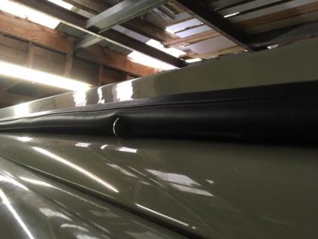

pour nous c'est pareil, le toit ferme mal sur l'arrière, le joint ne touche pas!
lors du dernier rassemblement stylevan en Bourgogne on ma répondu que c'était parce que j'avais monté un sommier Froli, alors que maintenant ils le propose!!
lors de ce dernier rassemblement j'ai aussi signalé que le joint se déboitait, sois disant recollé sur place par Monsieur SAV,mais c'est toujours pareil ?!!

Voilà pour ma part ,l'espace laissé correspond grosso modo à une pièce de 2 €

le mien ferme un peu plus laissant parfois 1, parfois 2cm de jour, cela dépend des irrégularités du terrain sur lequel on stationne. Mais je suis certain que ce n'est pas seulement une question de moulage du toit. Je maintiens qu'il n'est pas monté dans l'axe du véhicule, mais déporté sur la droite d'environ 3cm, ce qui explique qu'à gauche il repose bien sur la tôle, et qu'à droite il est à l'aplomb de la courbure de celle-ci. Bon, je ne tiens pas à m'éterniser sur ce problème, il y a plus grave dans la vie, et je vais vous faire rire. Me voilà maintenant avec une tendinite de l'épaule et l'interdiction de lever le bras gauche. J'imagine que le spectacle va être réjouissant quand il va falloir, mon épouse et moi, baisser le fameux toit, car en plus les pompes résistent bien, je peux vous dire que c'est de la qualité! Allez, à plus et merci à tous d'avoir fait écho à mon message! Michel

Je déterre le sujet car je suis propriétaire d'un 3006 année 2016 depuis vendredi.
j'ai le même problème sur un côté à l'arrière du véhicule.
Avez vous réussi à régler le problème ? Sur le mien on remarque que le toit n'est pas centré et décalé de 1 à 2 cm sur le côté.
