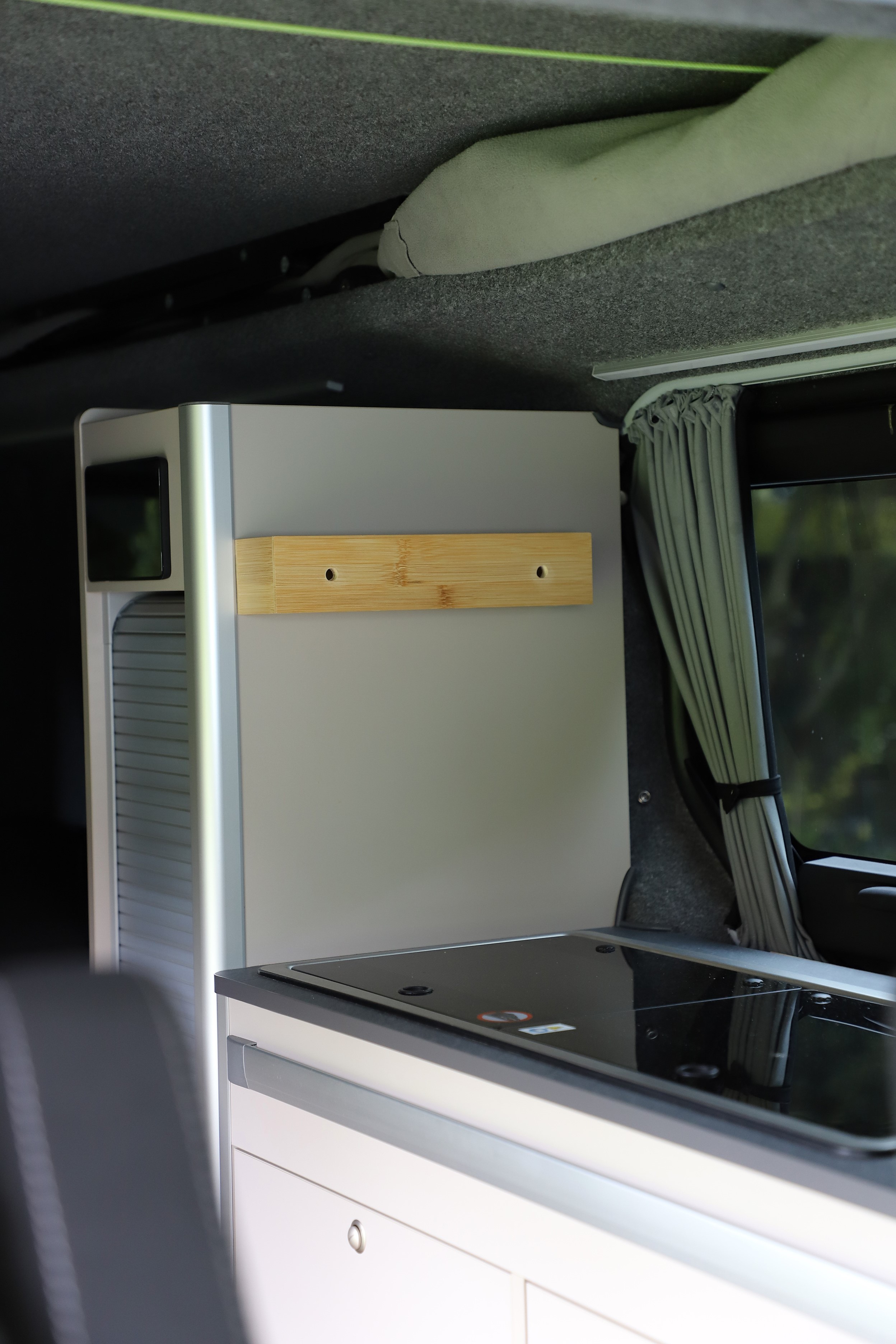

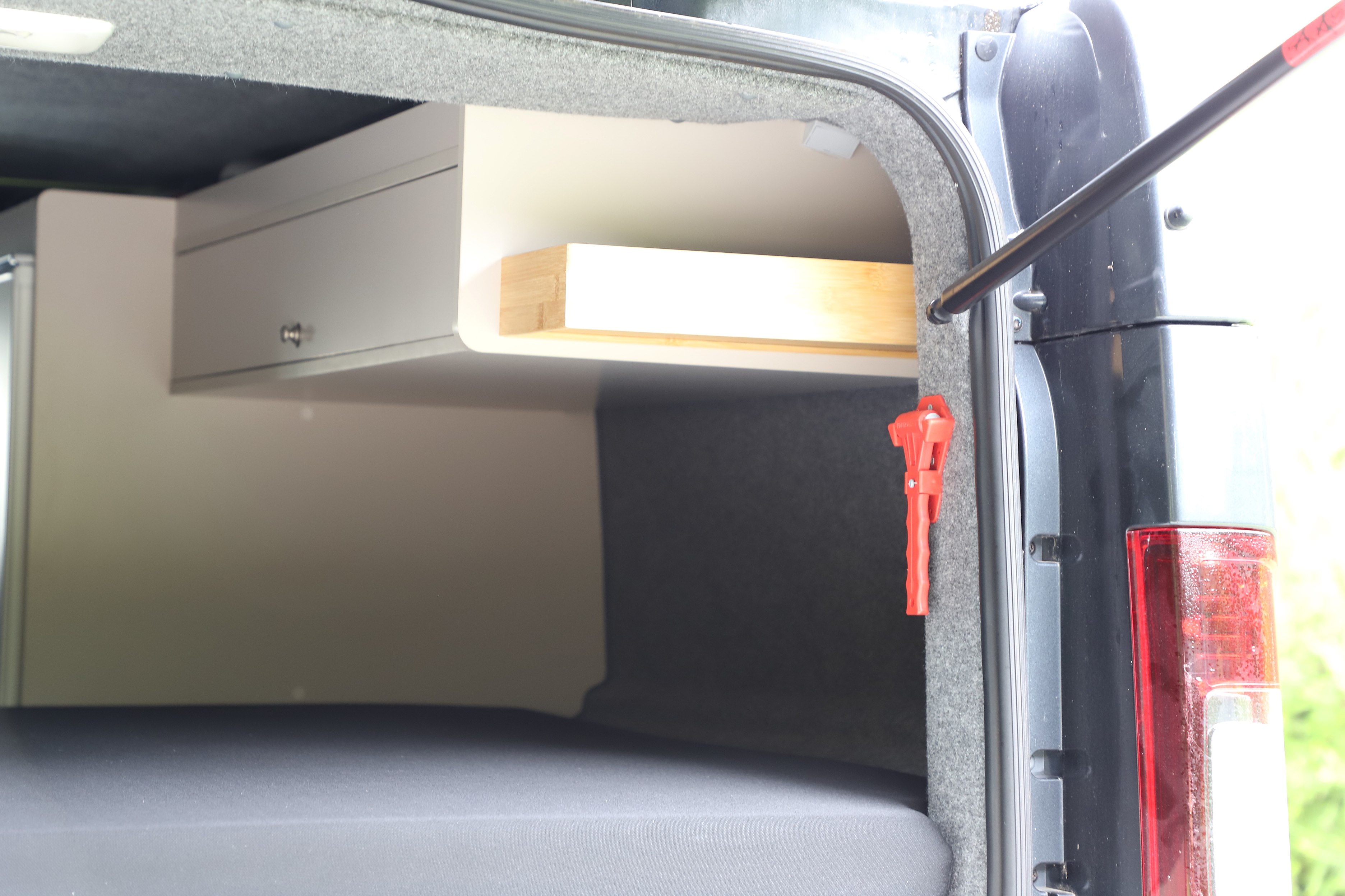

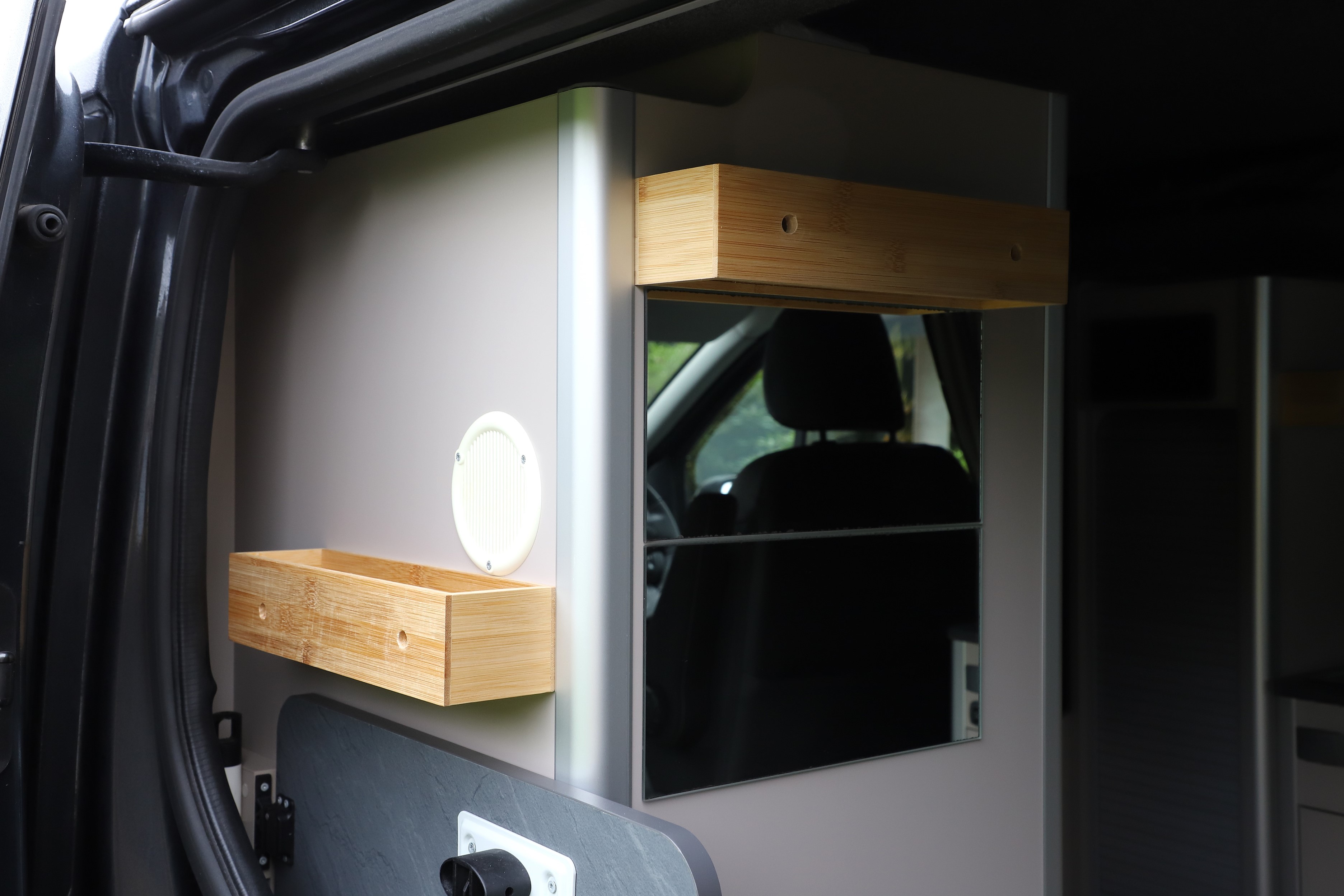

Nos road-trips étant assez longs, nous avons toujours des petites merdouilles qui trainent partout, je perds tout le temps les clés du camion, le soir on ne sait jamais où poser livres, lunettes et autres "objets divers de nuit" :roll: ...bref il fallait trouver une solution pour ajouter de petits rangements pas trop moches !
J'ai trouvé une solution toute simple en achetant quelques bacs en bambou, dévolus aux aménagements de tiroirs. Faciles à trouver et très peu dispendieux (quelques euros chacun).
3 bacs de 7 cm x 30 cm et un plus grand de 15 cm x 38 cm. Tous de hauteur 6 cm.
Le grand est installé sur le meuble au-dessus du lit, emplacement libre et idéal pour la nuit. Pas de risque de se cogner ;)
On peut d'ailleurs imaginer que Stylevan prévoit cet espace de rangements d'origine sur ces futurs vans :)
Les 3 petits placés là où on ne risque pas de se cogner sur les arêtes de ces bacs, au dessus de la kitchenette (attention à réserver la place pour ouvrir le couvercle de l'évier !!!), sur la paroi extérieure du compartiment du frigo (fini les clés baladeuses :D ) et le dernier au dessus du strapontin, pour tous nos chargeurs et câbles.
Pour la fixation, des vis à bois avec pré perçage des meubles (ils sont d'épaisseur 15 mm, en tenir compte pour la longueur des vis). Pour les petits bacs, impossible de visser, d'où les trous visibles en face avant, pour passer le tournevis !!!
Quelques images pour illustrer.
