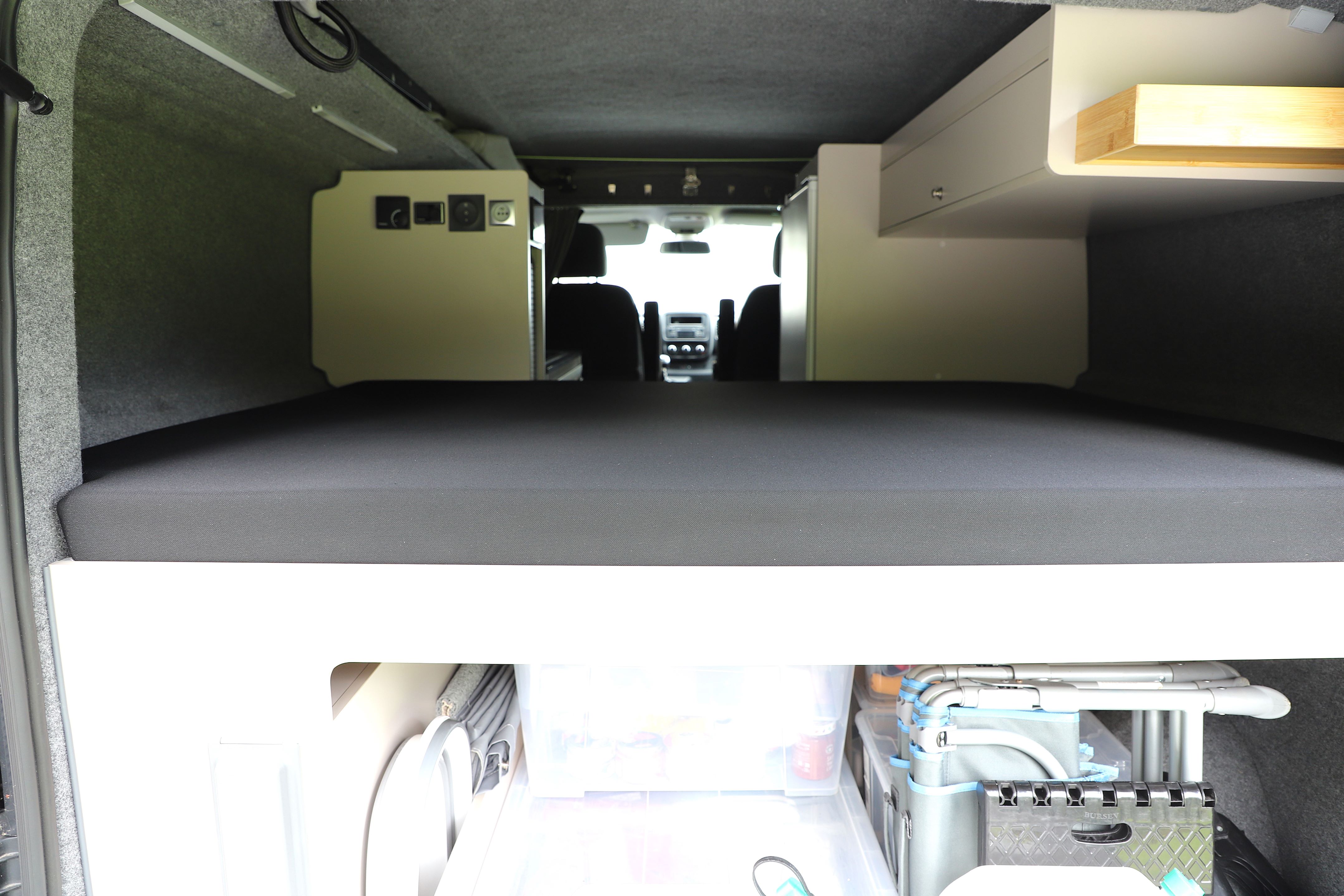

Après exploration sur la toile, j'ai trouvé une solution plus radicale ! Remplacement complet du matelas :o

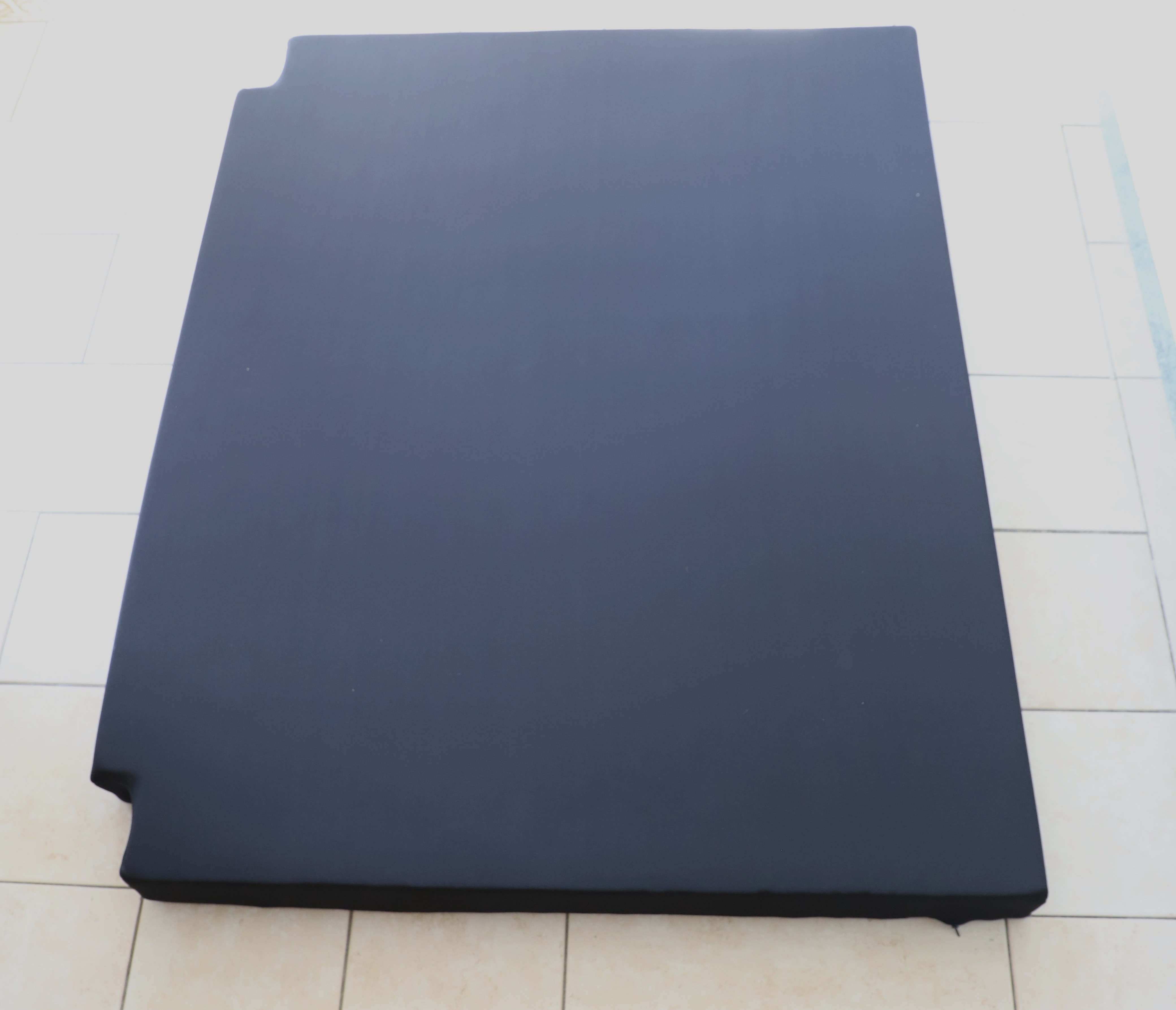

Le choix s'est porté sur une mousse HR (haute résilience, équivalente à une mousse Bultex®, sans avoir à payer la marque), de densité 40 kg/m3 et d'épaisseur 11 cm, pour pouvoir être insérée sans souci dans la housse d'origine. A noter qu'il est même possible (mais vu après la mise en place dans la housse...) de passer à une épaisseur de 12 cm, le tissus de la housse étant suffisamment étirable pour accepter ce 2ème cm supplémentaire.

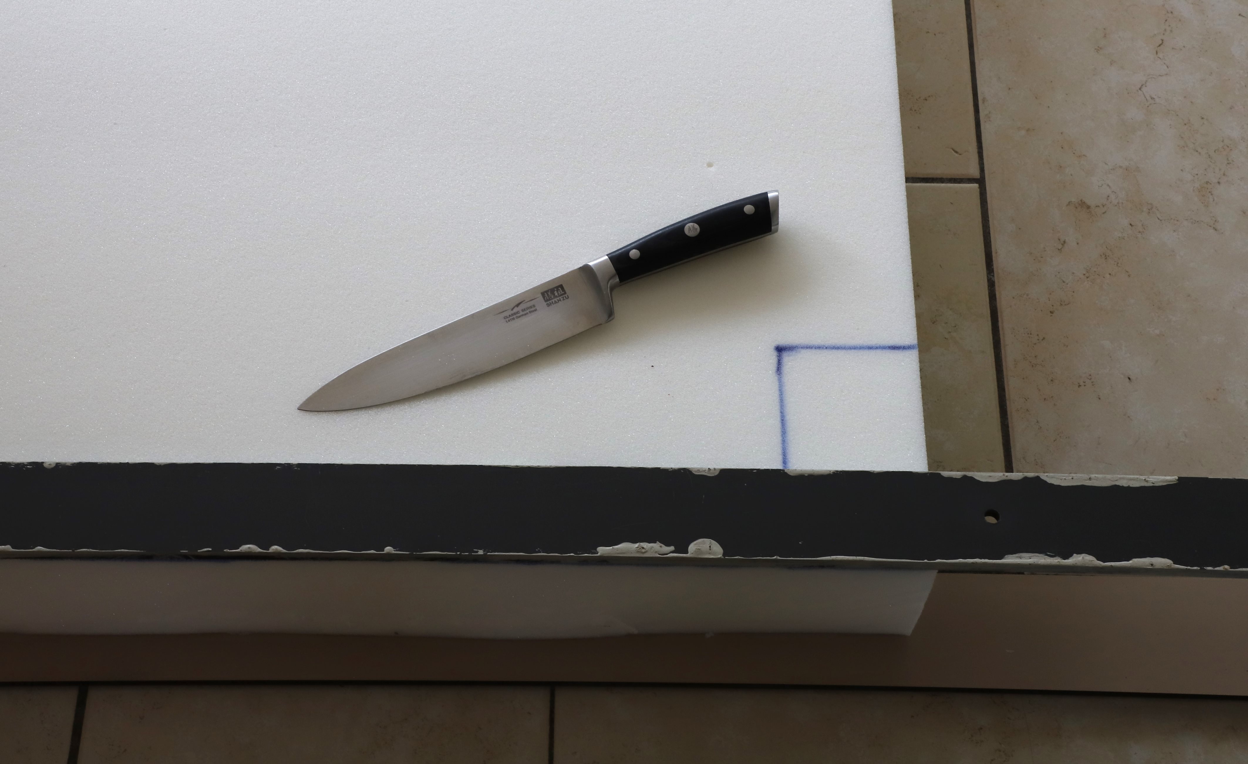

Plutôt que d'acheter une mousse découpée sur mesure, avec un surcoût assez notable, j'ai acheté un plaque de 130 cm x 200 cm, que j'ai recoupée.
Ca se fait en 5 minutes chrono, avec un couteau large et rigide (de boucher), bien aiguisé, en s'aidant de deux règles de maçon, l'une comme guide de coupe, l'autre comme martyr. Pour le gabarit, c'est simplissime, vous posez le matelas d'origine sur la plaque et vous tracez ! La largeur est déjà la bonne ;)
Sinon, vous mesurez, la longueur étant de 165/166 cm et vous tracez avec l'une des règles.

Résultat impeccable et l'amélioration est vraiment très significative :D
