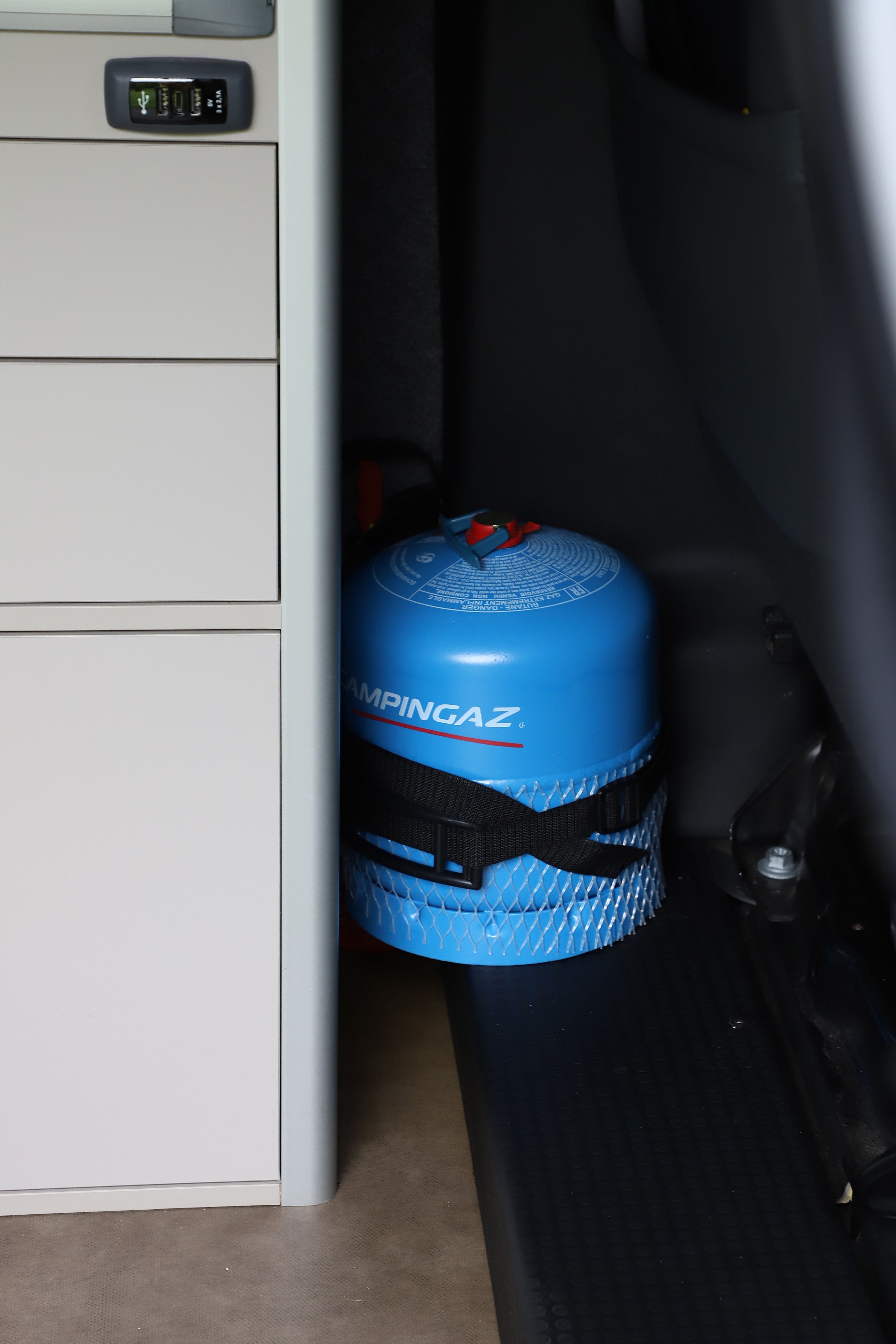

La durée de nos road-trips, le faible recours aux restos (hors de prix pour du pas grand-chose...) et les pays visités (Camping gaz rare ou carrément absent) nous contraignent à emmener une 2ème bouteille de gaz.
Sur l'Equinox II, à partir de 2022, la niche au fond de la soute n'est plus assez haute pour insérer cette bouteille, du moins debout. Et la mettre au fond de la soute est une solution pénible en terme d'encombrement pour installer des caisses sans perte de place.
J'ai trouvé une solution toute simple !
Acheter une sangle identique à celle d'origine (facile à trouver sur la toile et pas chère...moins de 10€ FDP inclus, en France et pas chez les chinois), virer le support de l'extincteur derrière le siège conducteur, fixer la sangle sur le meuble et insérer l'extincteur derrière la bouteille (plus besoin de le fixer et il reste d'accès immédiat !).
La bouteille est simplement posée sur la traverse du camion, il reste un peu de place en dessous pour y insérer des pompes...molles les pompes :lol:
Fixation de la sangle par deux boulons de 5 mm, après perçage du meuble, avec étanchéification par des rondelles larges.
Attention, il y a deux parois, avec un léger vide entre les deux ! Celle du meuble et celle du compartiment étanche de la bouteille de gaz. Il ne faut donc pas trop serrer, sinon la paroi du compartiment revient vers le meuble et la porte s'ouvre mal ! J'ai mis des boulons de 60 mm (boulons poêliers à tête large) et des écrous nylstop.
Illustration par une image ;)
