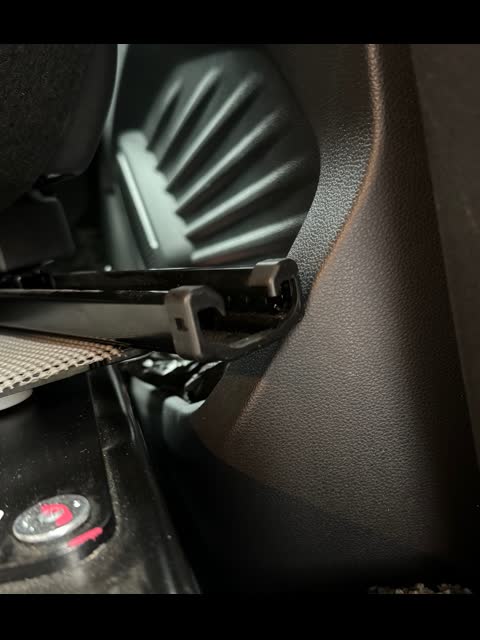

Je dois me repencher sur ce petit pb qui peut-être n’en est pas un, peut-être n’avons nous pas la bonne technique
Sur notre Équinox IV sur porteur Renault Tarfic 3 de 2023 est-ce normal que nous n’arrivions pas à faire pivoter les deux sièges avants sans devoir ouvrir les portières avants ? Le rail touche le vide poche bas de portière

Petite photo pour illustrer =le rail bloqué sur le vide poche . Pour mettre le fauteuil en position salon, en forçant un peu ça passe mais quand on veut le ramener en position cabine de conduite là ça bloque et il faut ouvrir la porte

Bonsoir, je viens d'en acquérir un et j'ai le même soucis, donc ce n'est pas une mauvaise manip de ma part. Bonne soirée

Salut, je vous confirme que sur les nouveaux Renault , il faut en effet ouvrir un peu la porte pour le bon pivotement des sièges sans que cela frotte la porte

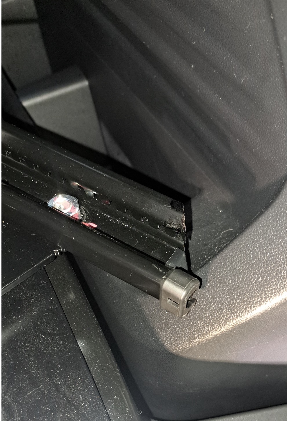

Astuce donnée à la récupération chez Stylevan, petit scie à métaux et vous coupez en biais le rail extérieur, pas besoin de beaucoup, 2 cms pour le côté passager, fait et maintenant, ça passe nickel, je ferai une photo si besoin en rentrant
Côté conducteur, j’ai l’impression qu’il faut couper plus, pas fait car de toutes façons, trop de manip pour le siège conducteur et pas d’utilité pour l’instant
