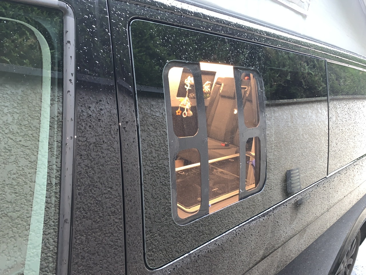

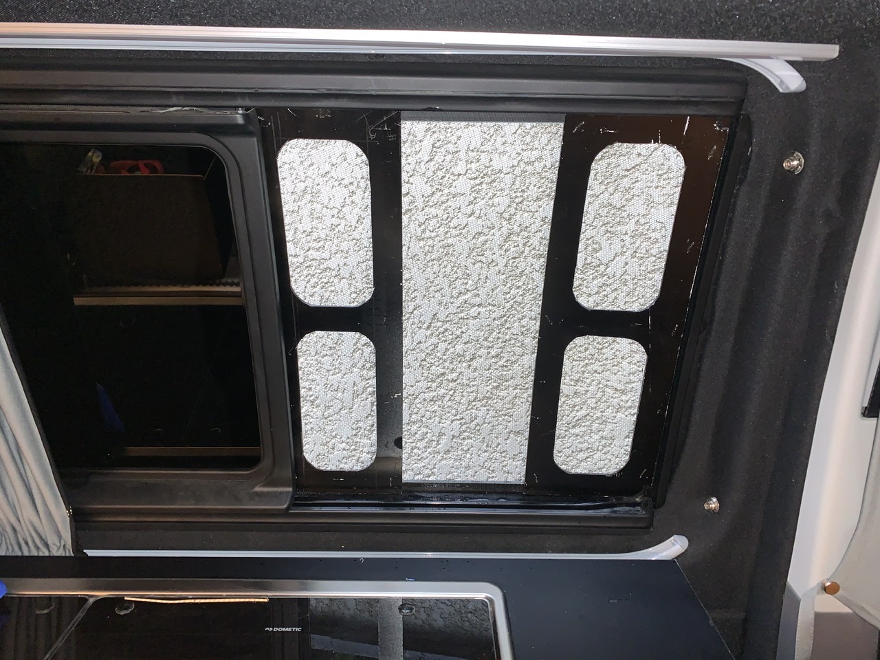

Comme rien n’existait encore pour les T6.1, on a bricolé nous meme une petite moustiquaire dont on est assez content:
Ça prends 10sec à mettre en place depuis l’intérieur, 100% étanche, et facile à ranger

Excellent ! Et certainement meilleur qualité prix que celle dispo sur le net

Bonjour trab,
Ta solution tombe à pic car j'étais en train de réfléchir à un système pour bricoler une moustiquaire pour vitre latérale :D

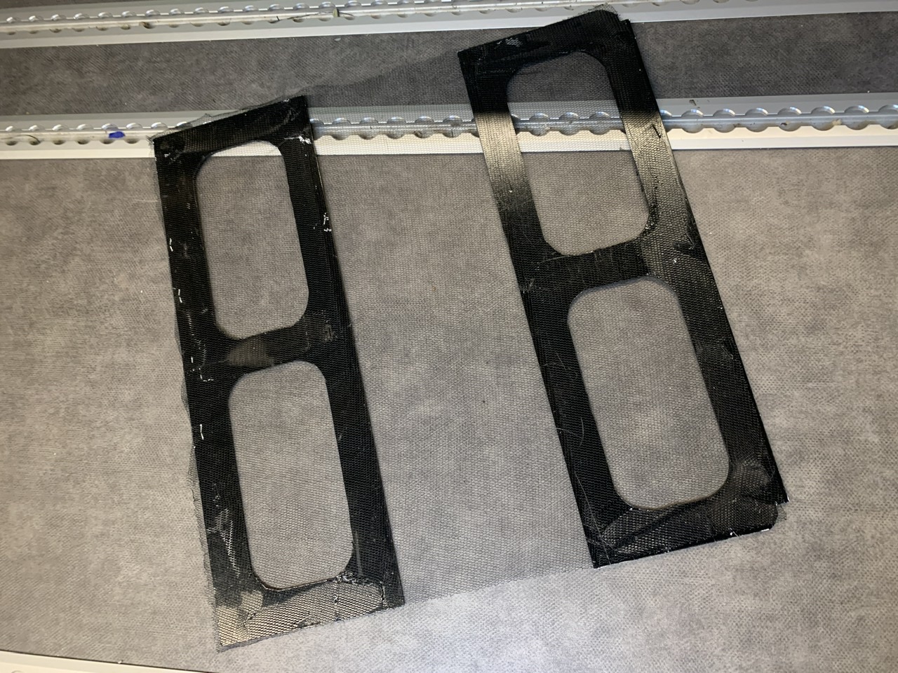

Tu as utilisé quoi pour faire les deux supports noirs :?:
trab a écrit : Ça prends 10sec à mettre en place depuis l’intérieur, 100% étanche, et facile à ranger
Pas à la pluie je présume ;)

j'ai utilisé une plaque publicitaire en plastique semi rigide d'environ 3 ou 4mm d’épais.
ça se coupe assez facilement, à la scie sauteuse, voir même au cutter, et j'ai pu y agrafer le filer directement dessus (avec une bonne agrafeuse)
peut être qu'un petit contre plaqué aurait aussi fait l'affaire...
je l'ai faite volontairement 1 ou 2mm plus haute que la hauteur de l'emplacement. De cette façon on arrive a la coincer en haut et en bas
