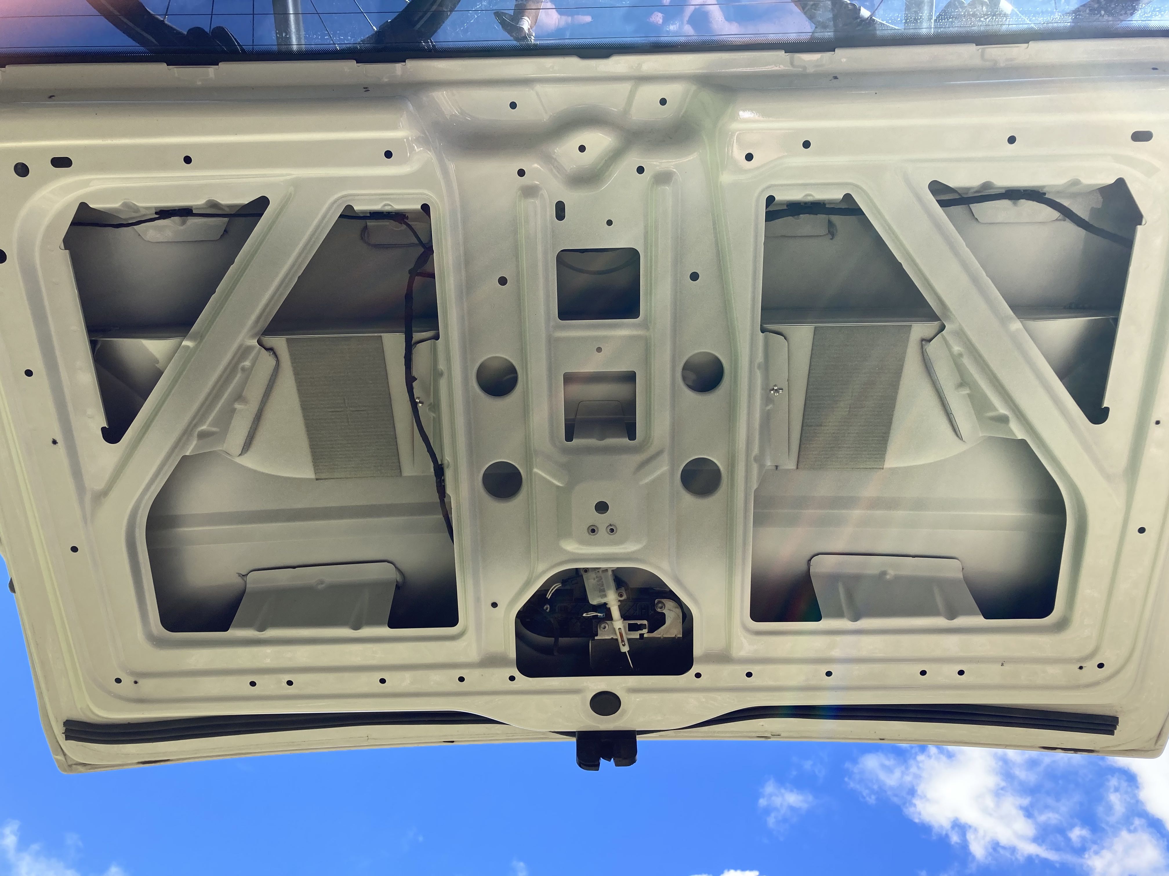

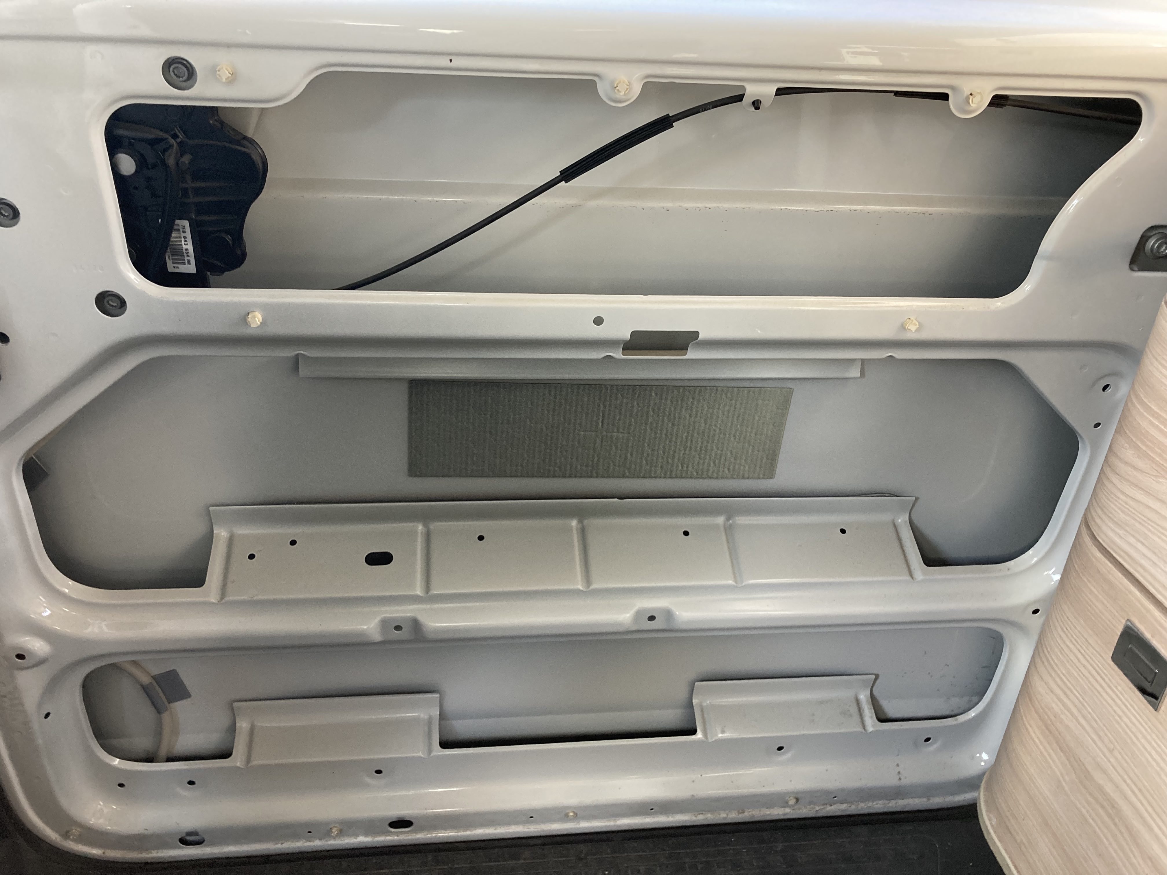

Pour info, voilà l'isolation (enfin, l'absence d'isolation), d'un Durban 2019 quand on démonte pour voir ...
Du coup, j'ai isolé le hayon avec de l'isolant fin (pas trop de place pour mettre autre chose, avec le coffrage plastique qui vient s'insérer dedans, avec des rangements dans les creux).
J'ai isolé aussi la porte latérale avec le même isolant fin : il y aurait eu de la place pour faire mieux avec un truc genre Biofibre, mais bon, j'allais pas acheter deux trucs différents alors que le rouleau acheté permet de tout faire, alors tant pis.
A noter, derrière les meubles, là où c'est accessible (cuisine, coffre de la banquette, réservoir d'eau), Stylevan Emotion a bien isolé, quand même. Mais il y a moyen de compléter néanmoins pas mal, ce que je ne me suis pas privé de faire.
Les hivers précédents, sans ce complément d'isolation, j'ai quand même passé des nuits à -19 dans le Jura sans problème. Ca devrait donc être "encore mieux" maintenant !

Je viens d'acquérir mon premier van (justement un Durban 2019 d'occasion) et je cherchais des conseils et fournisseurs de pièces et accessoires pour des améliorations en général. Ton post avec photos m'a bien interessé. Aurais-tu plus d'infos et photos à partager sur l'isolation des parties que tu cites?
Et surtout sur les panneaux "avec rangements" pour le haillon, car je cherchais à optimiser cette place du van ou il me semble qu'on peut y ranger pas mal de choses (style les chaises des California).
