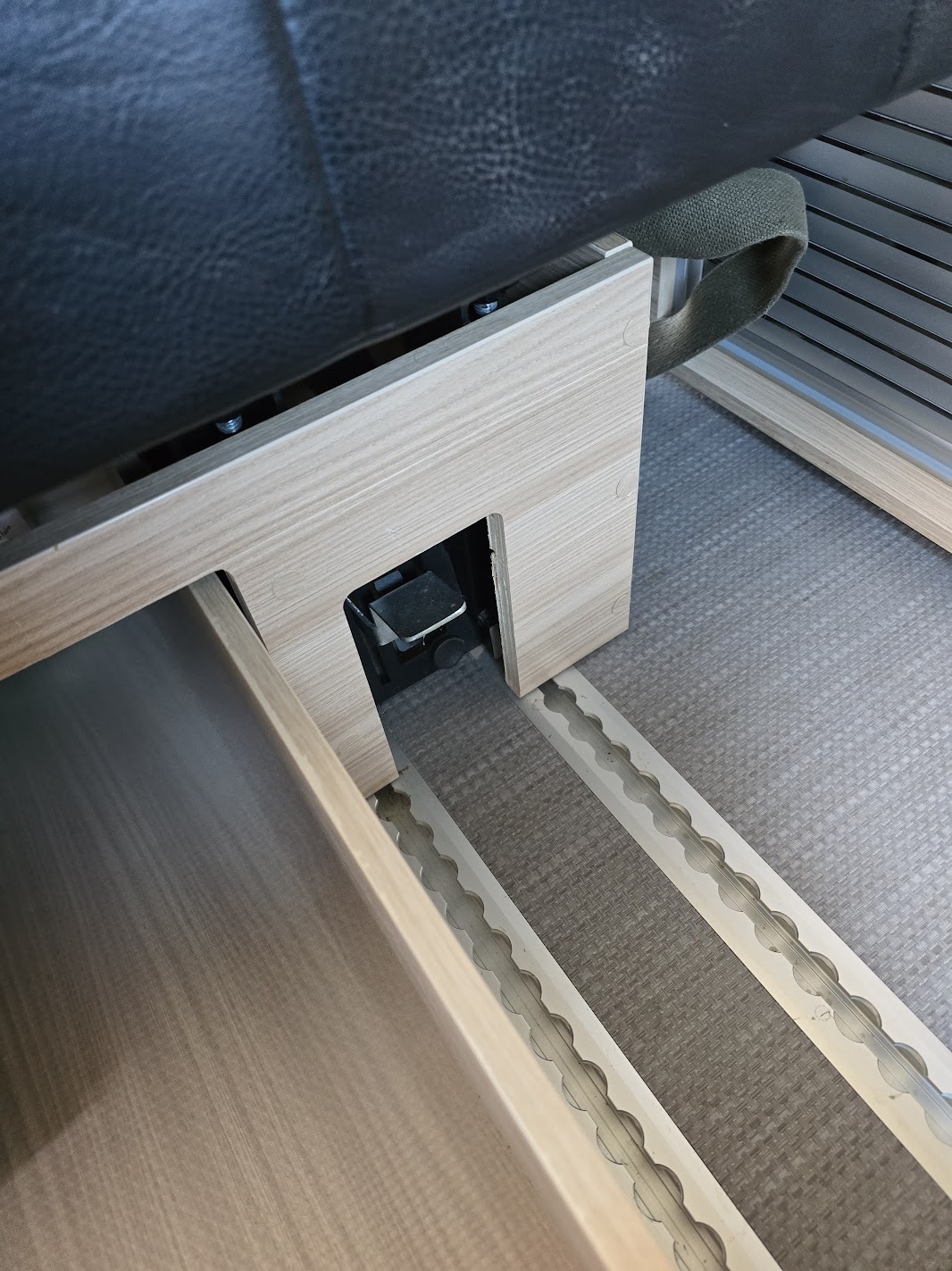

Enfin une question sur la banquette arrière et les rails du plancher. J'ai vu en tirant le tiroir qu'il y avait 2 pédales qui permettaient de bloquer la banquette sur les rails. J'ai une pédale qui est en position moyenne et une autre en position basse. J'ai essayé pendant de longues minutes de faire glisser la banquette (pédale position haute) pour faire en sorte que les 2 pédales soient totalement baissée mais en vain. Est-ce normale ?

Pour la banquette, effectivement c'est un peu sportif pour baisser les 2 pédales, il faut baisser la 1ère et pas mal secouer le siège pour baisser la seconde (parfois faire le contraire et commencer par la seconde). Au début je me contentais d'une seule pédale baissée (le siège est bien tenu) mais j'avais des bruits de vibrations.
Autre conseil: lors du déplacement du siège ne pas tirer sur l'habillage bois (il va se décoller) mais sur la barre qui est derrière.
