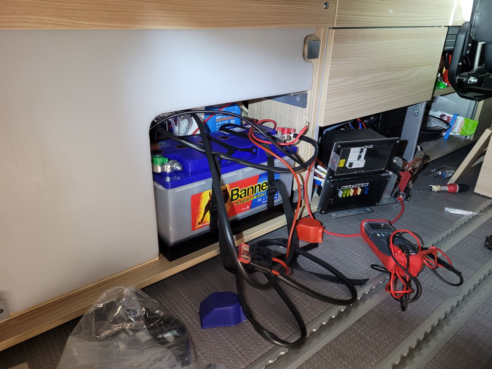

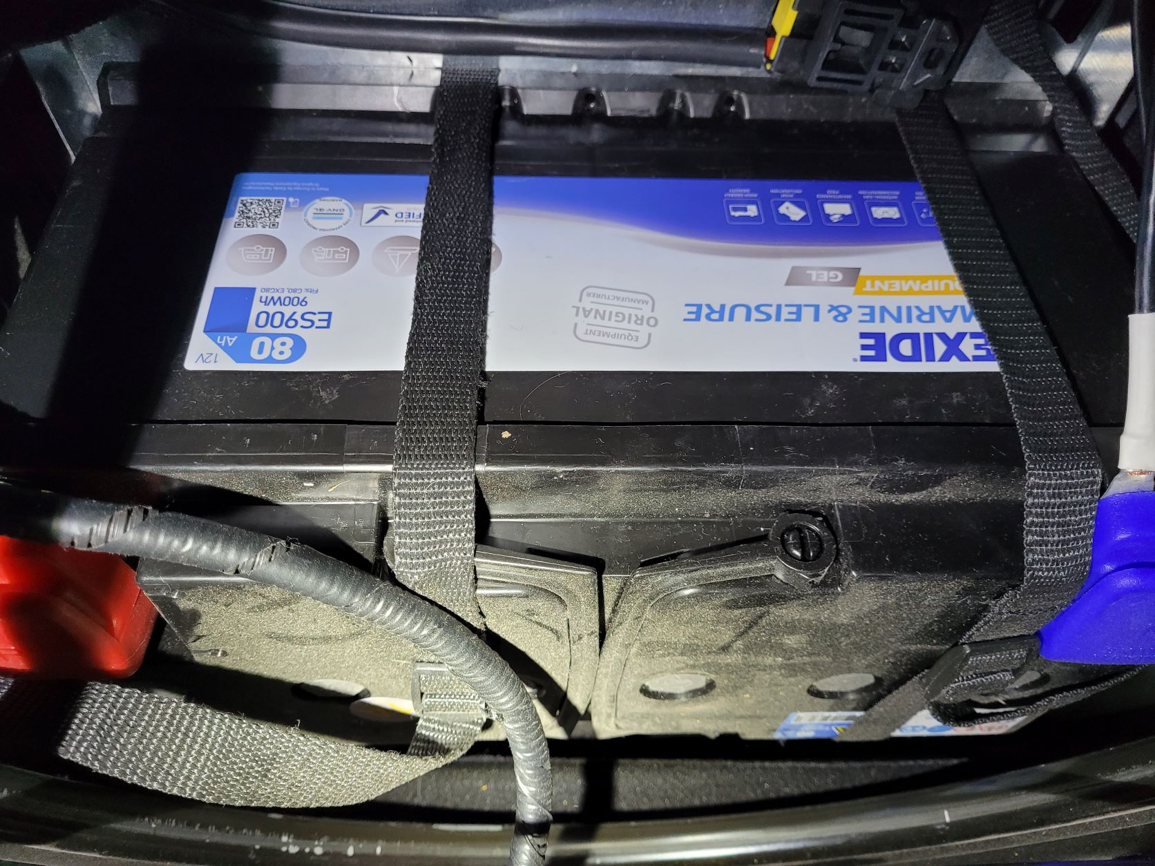

Je profite de ce sujet pour partager une bizarrerie sur le aukland. Sur le mieux il y a 2 batteries auxiliaires : une plomb sous le réservoir d'eau à l'arrière et une gel sous le siège passager. DAns un premier temps j'ai cru qu'une des deux était celle du porteur mais en débranchant les 2 batteries, toute la partie porteur fonctionne. Il doit y avoir une batterie sous le siège conducteur mais incessible sans démonter le siège...
- bat1.jpg (301.72 Kio) Vu 11695 fois
- Bat.2.jpg (361.91 Kio) Vu 11695 fois
