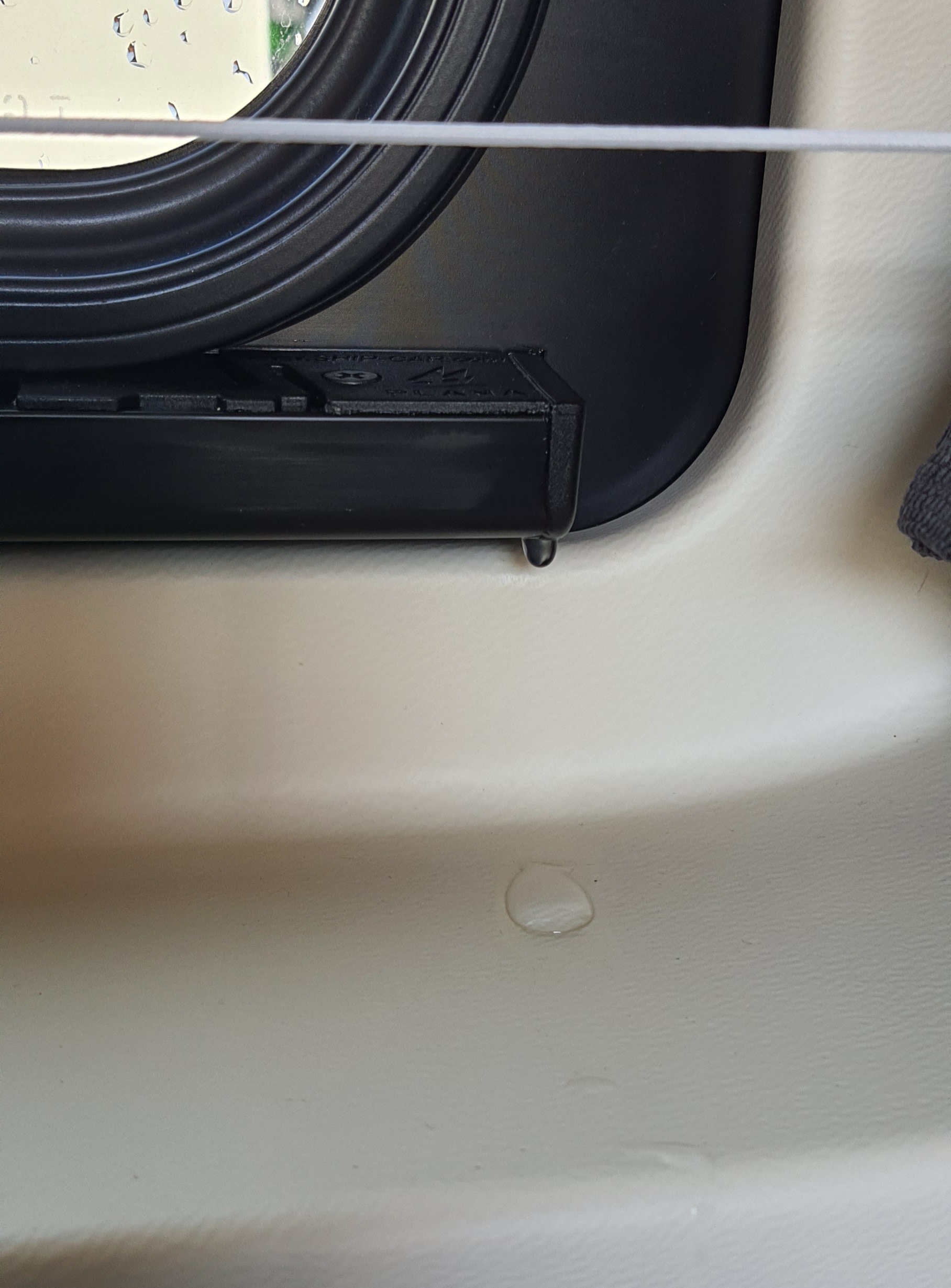

Pour répondre à votre question, les giuttes d eau arrive van arrêté.
La gouttière vitre coulissante ouverte hier, etait tres humide, et leau est parti par l'angle( côté evier).
L'eau doit s'infiltrer par capillarité (joint marqué légèrement sur contours fenêtre ).

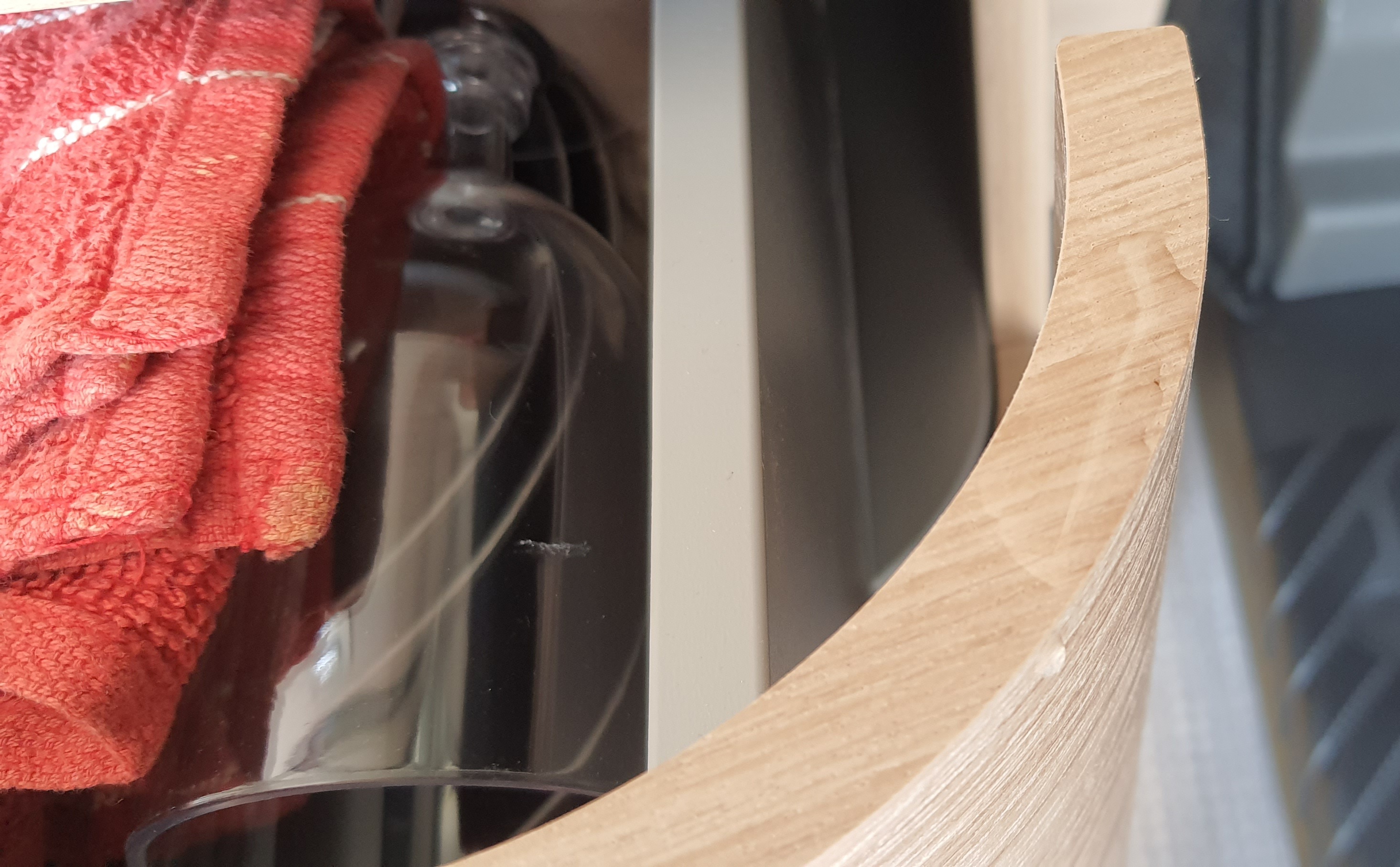

Bein celle là elle est pas mal, présence d'eau moi aussi constaté aujourd'hui dans l'angle du meuble côté evier et coule le long des tiroirs...il fait super beau depuis 2 jours

Bon c'est confirmé, c'est bien de l'eau de pluie, l'orage d'hier à bien eu raison de l'étanchéité de la fenêtre...

De toute façon c'est facile à diagnostiquer, le joint a lèvres ne comprime pas assez la vitre après avoir bloqué la fenêtre...
