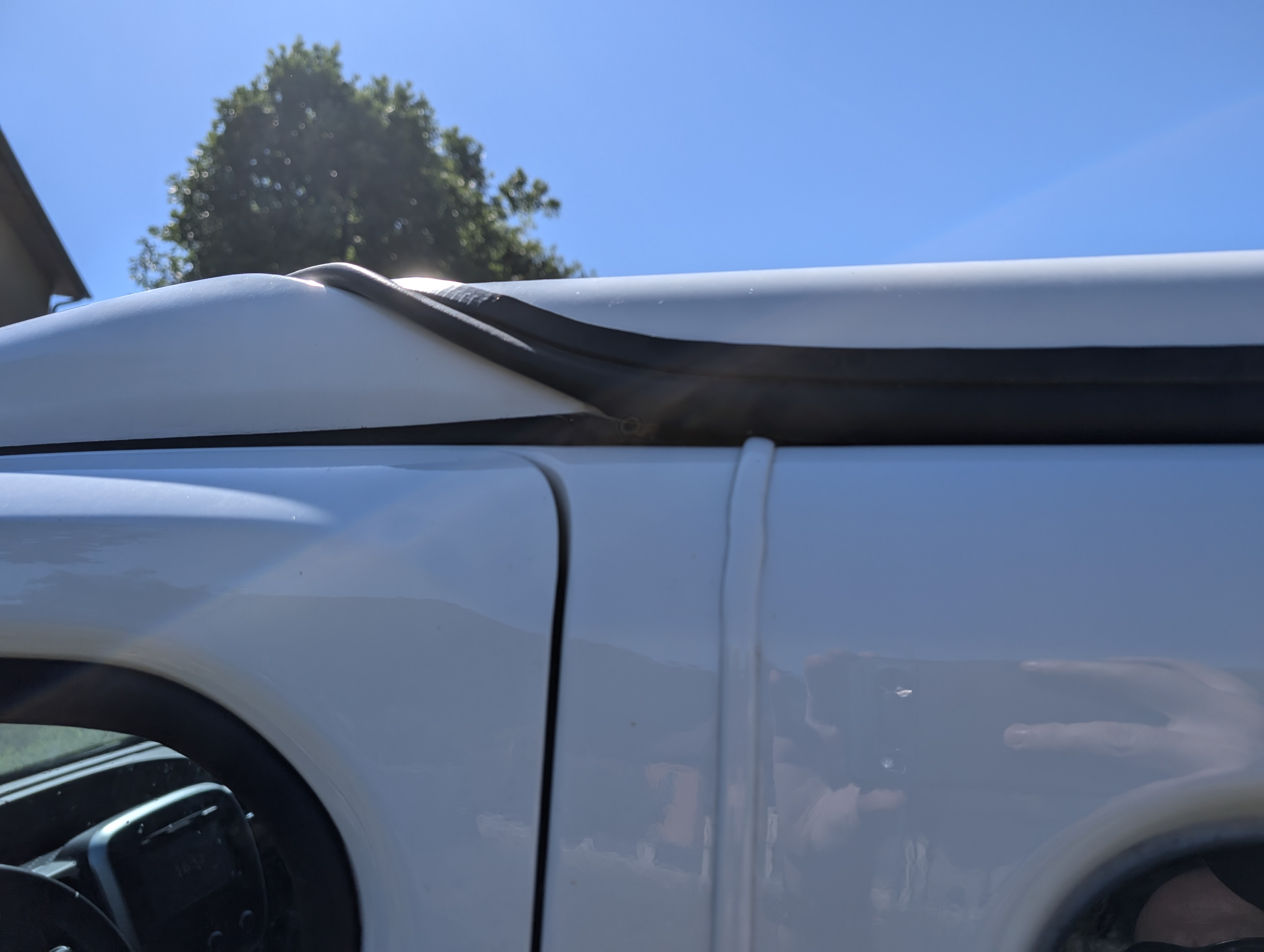

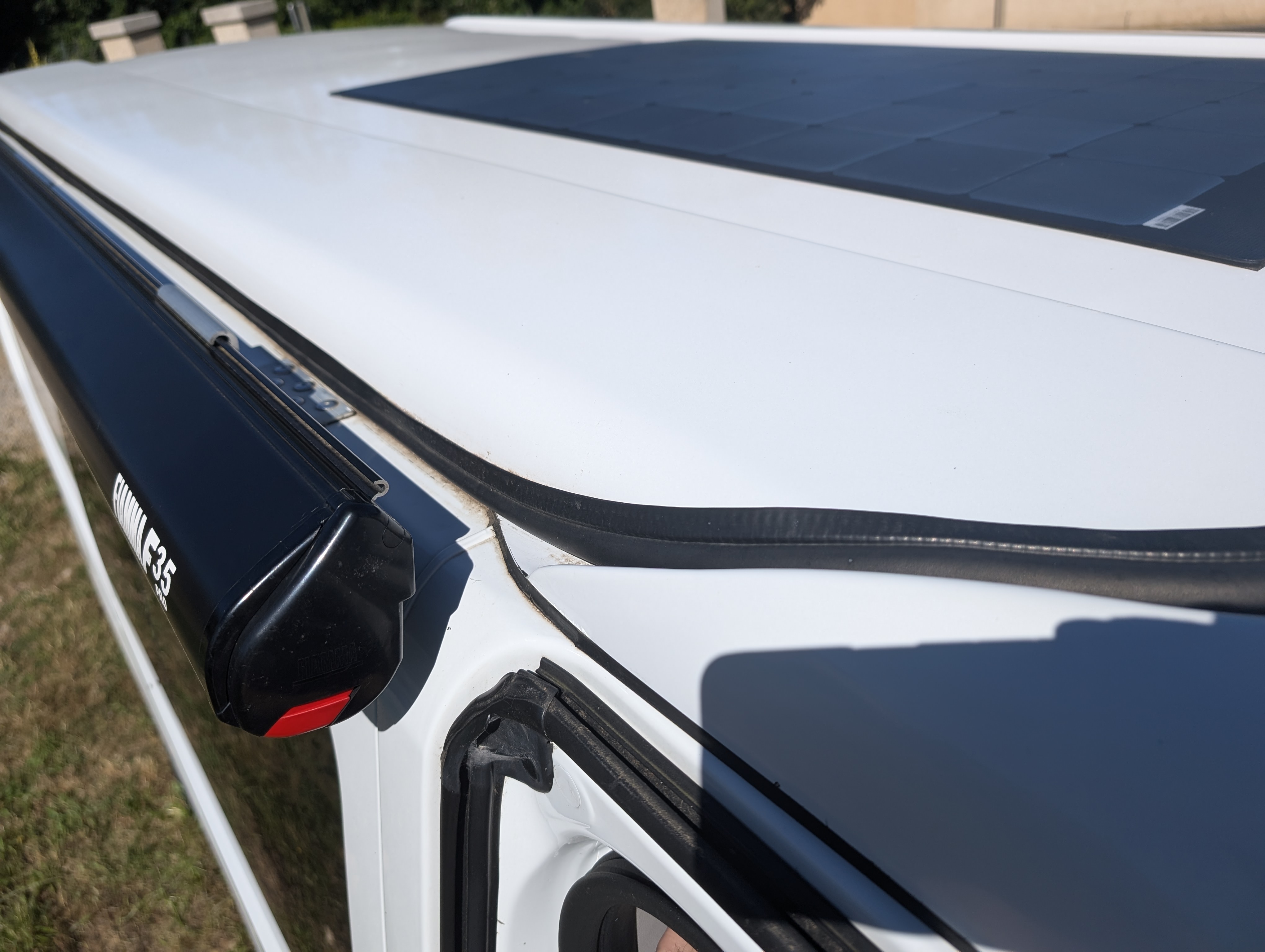

Nous avons acheté un Austral 4 porteur Trafic de 2022.
Nous nous questionnons sur le toit relevable de notre van.
Le joint en caoutchouc du toit n' est pas "symétrique" quand le toit est baissé. Côté gauche il ressort sur le rebord du véhicule (voir photo).
Est ce normal ? Ne l ayant pas acheté neuf nous nous demandons si c est normal.

- Côté droit baissé

- Côté gauche toit baissé

Bonjour, je viens de m'apercevoir que j'avais aussi un problème de dissymétrie au niveau du toit. Cela fait 2 mois que j'ai ce véhicule. " Neuf " .
Re: mon toit relevable est il défectueux ?
Faites attention en refermant le toit. Si le van n'est pas sur une surface plane (pente sur la largeur) le toit ne se positionne pas de façon symétrique sur la largeur du fait de son poids.
Il faut donc être à plat pour le refermer.
Par contre, dans le premier cas, il est bien positionné à droite et devrait l'être à gauche. Peut être un problème de joint (trous visibles), mauvais collage du joint, joint défectueux.
Salut,
Ah, les joies des toits relevables !
Pour ton joint qui se fait la malle à gauche, c'est pas forcément dramatique, mais c'est vrai que c'est bizarre. Tant que ça ne prend pas l'eau ou que ça ne fait pas un bruit chelou en roulant, ça passe, mais bon, ça reste un truc à surveiller quand même. Peut-être qu'il s'est un peu déformé avec le temps ou alors c'était déjà comme ça, va savoir...
