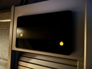

Voilà quelque temps que je rêvais, comme beaucoup de pouvoir actionner le bouton éclairage extérieur de ma console…
Console .jpg (11.96 Kio) Vu 13949 fois
Après avoir étudié plusieurs solutions (dont celle de Gaëtan qui m’a bien inspirée ;) ), j’ai finis par opter par une solution assez simple et accessible à un bricoleur du dimanche
Alors si certains souhaitent s’en inspirer voici le détail :

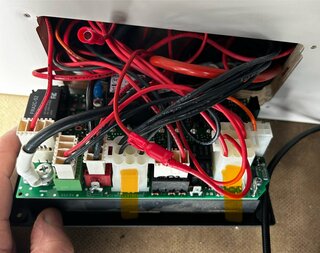

Connexion intérieure .jpg (24.57 Kio) Vu 13949 fois
- Raccordement extérieur en utilisant le store comme boîte de dérivation.
-Temps de travail +/- 2h,
L’avantage de cette solution, c’est qu’il n’y a pas besoin de démonter, le lit et le meuble de rangement.
Le Résultat est très sympa, cela éclaire très bien et la connexion est propre ( sans fil visible).

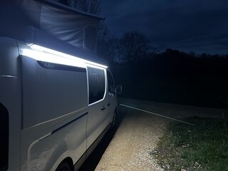

Rendu extérieur .jpg (14.6 Kio) Vu 13949 fois
