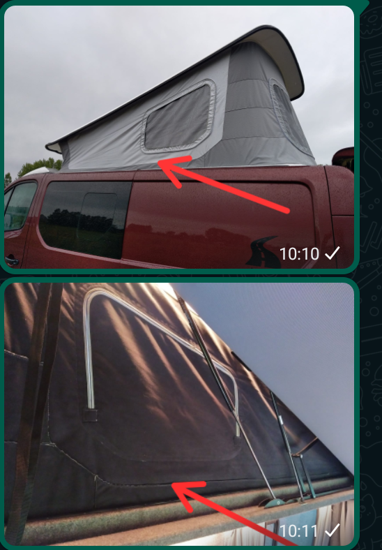

Lorsqu'il pleut, de l'eau s'infiltre à l'intérieur de la toile doublée softshell via les coutures. Cela trempe le softshell à l'intérieur ce qui mouille nos couchages.
Pour une toile vendue comme parfaitement étanche et vouée aux conditions difficiles, la qualité n'est absolument pas au rdv sur notre Renault Trafic Austral V 2023.
Nous voyageons très souvent avec notre Austral V et prévoyons un voyage au long cours, ce qui est malheureusement impossible à cause de ce soucis de toile.
J'ai partagé l'info et les photos à plusieurs reprises au SAV mais aucunes solutions à ce jour!
Est-ce que d'autres stylevaners ont le même problème que nous?
Merci pour vos réponses ;)

J’ai eu le même problème sur mon équinox 2 et en regardant de plus près j’ai trouvé une petite branche qui empêchait le joint de bien plaquer….
Depuis pas de problème, mais apparemment il faut bien faire attention au moment du pliage de la toile
