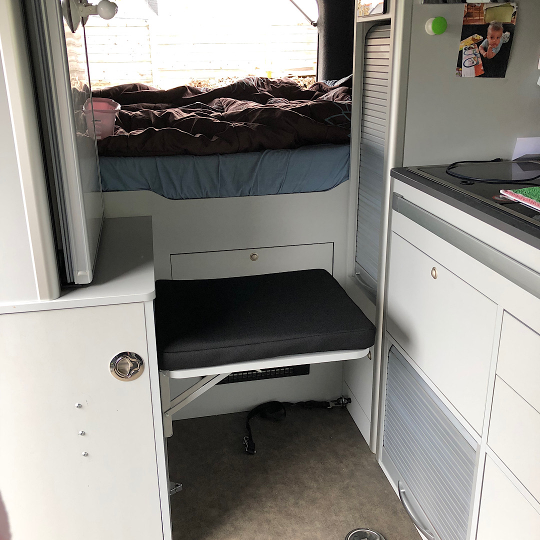

je possède un équinox 2 dernière version que je trouve magnifique et très fonctionnel, il n'y a que le strapontin d'appoint qui est prévu pour être à table en face à face, je ne le trouvais pas très bien placé car il ne permettait pas d'avoir accès au frigo et à divers rangements, je l'ai donc déplacé dans le centre du "couloir", et je trouve qu'il est, pour moi, plus fonctionnel, je vous met les photos de la nouvelle implantation et a votre disposition pour le coté technique.

Superbe idée , il n’est pas trop éloigné de la table pour manger ?

merci, non il est positionné mieux que celui d'origine car je le trouvait justement un peu trop prés et peu de marge de manœuvre

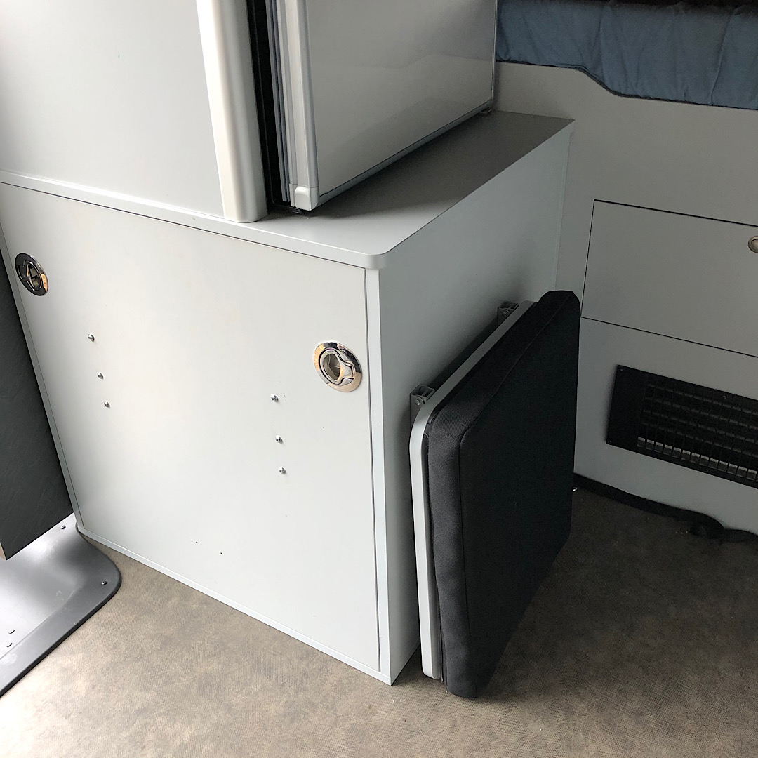

Est ce que vous avez renforcé coté intérieur du meublé ?
Pourrait on avec la référence de ce siège ?

il est fixé sur la paroi du meuble wc avec des boulons traversant et des rondelles larges, le siège n'est pas référencé, il est fabriqué d'origine par stylevan, voir avec eux si il en fournissent ou le faire soi même avec des équerres articulées autobloquante que l'on trouve en magasin de brico ou sur internet:
