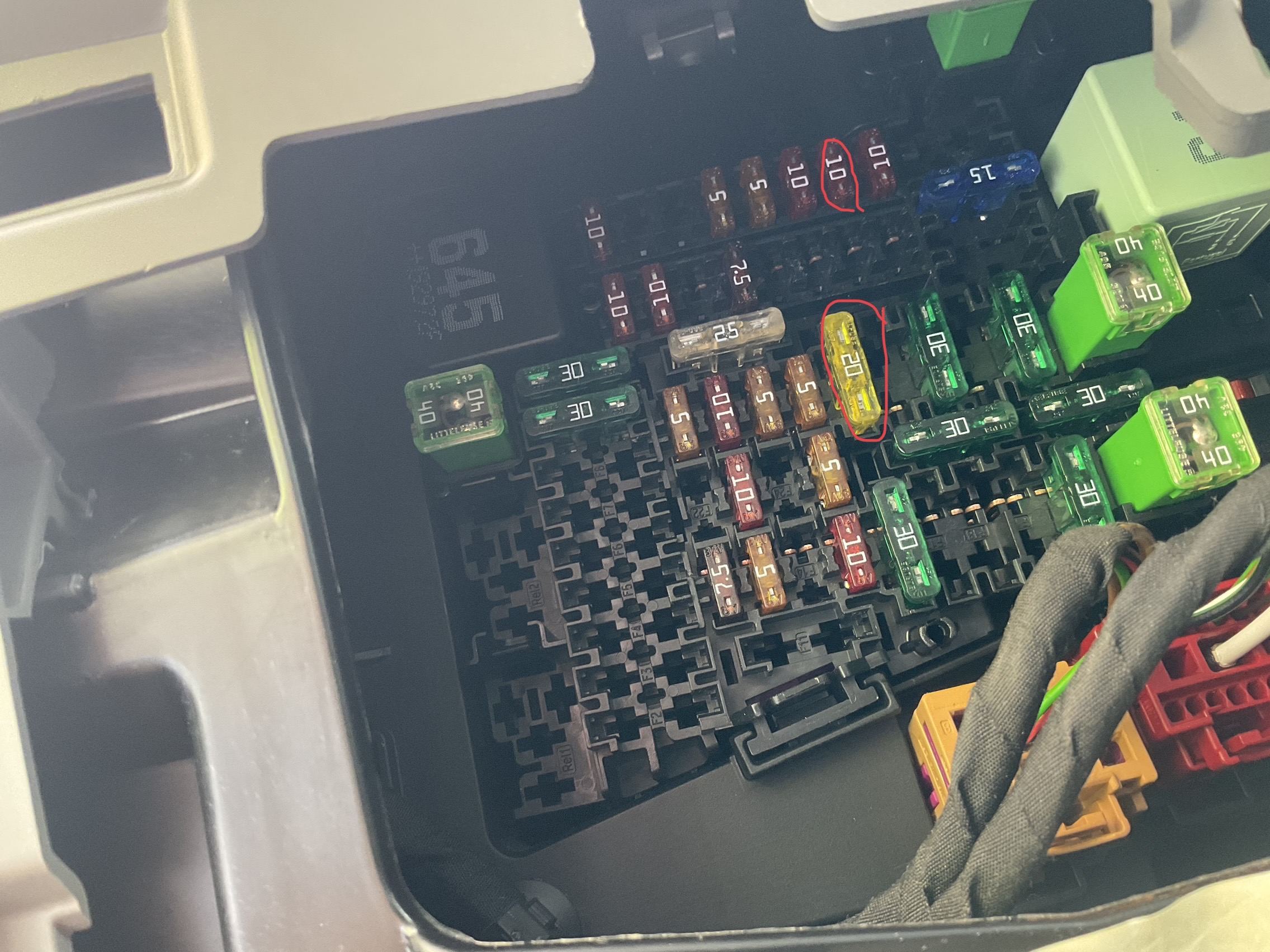

En fait, c’était un problème de fusible, même pas grillé, sûrement un peu corrodé, je l’ai un peu gratté. Ils se trouvent sous le volant à gauche sur un t6.1. L’écran est géré par deux fusibles , il faut les chercher en testant. Une facture piquante chez VW en moins….

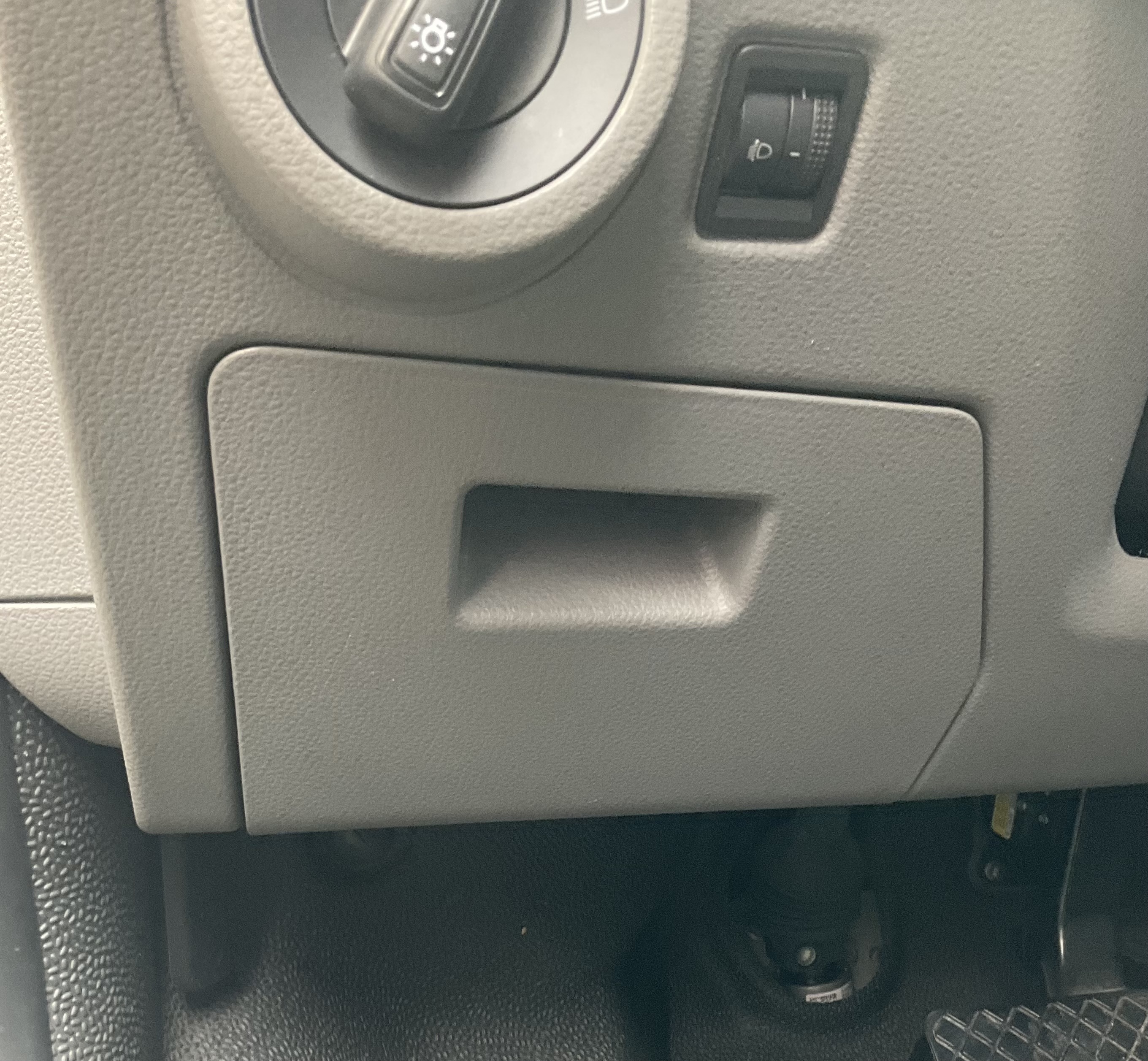

Merci de l’info si tu peux prendre une photo du logement du fusible je suis bien sur preneur .
Bambou
Messages : 46
Re: Arrêt intempestif écran tactile VW T 6.1
Messagepar Bambou » Mar 13 Juin 2023 10:57
Bonjour. Voici les photos de l’emplacement des fusibles. Les deux entourés gèrent l’ecran
