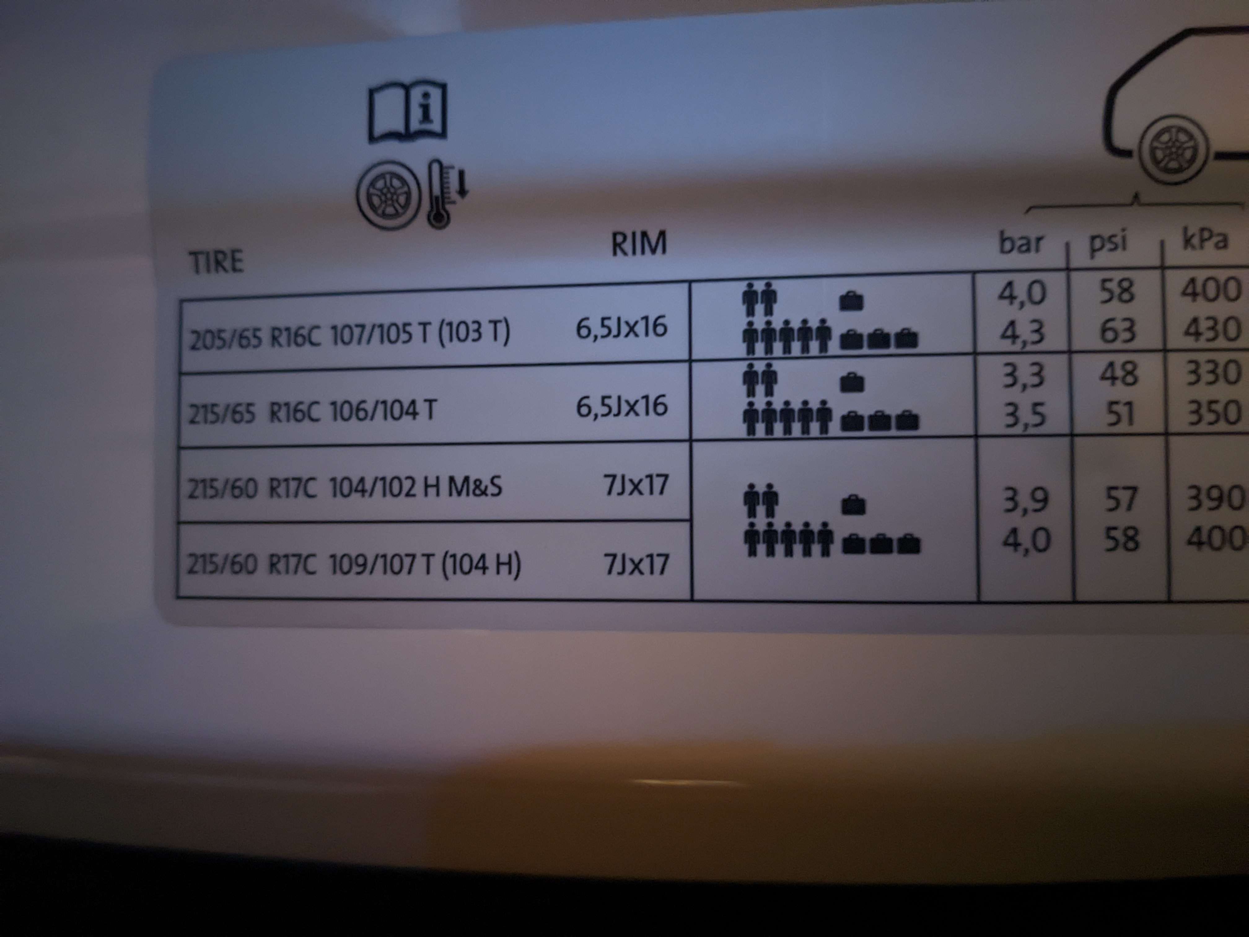

Bonsoir, les pneus... c'est la 1ère modification à faire sur le Boréal IV que nous avons depuis 3 semaines, livré par VW avec des Bridgestone duravis peu adaptés dès qu'on quitte le goudron ; et qu'il était impossible de modifier sur le configurateur volkswagen lors de la commande.
Nous avons pris l'option chassis 3T2 et c'est l'indice de charge qui pose problème.
En monte hiver, les Michelin Agilis Alpin passeraient, en monte été je n'ai rien trouvé jusqu'à maintenant. Les Michelin Latitude Cross paraissent bien pour les chemins mais leur indice de charge est trop bas. Peut être les Agilis cross Climate, mais en 4 saisons et dont je ne sais pas ce qu'ils valent hors goudron.

Bonjour, j'ai eu des latitudes cross pendant 65000km très bon pneus seul défaut pas compatible hiver, maintenant goodrich en 215/65/16 indice charge 103 soit 875 kg/pneu ( 102 indiqué sur l'autocollant), inutile de céder à la tentation de mettre des grosses dimensions c'est inutile et ça consomme, très bonne monture mais un peu bruyante et consomme un peu plus ,il faut vraiment en avoir l'utilité. Par contre ,je suis étonné car l'indication pour les pneus j'ai ça

divepassion a écrit :Bonjour, j'ai eu des latitudes cross pendant 65000km très bon pneus seul défaut pas compatible hiver, maintenant goodrich en 215/65/16 indice charge 103 soit 875 kg/pneu ( 102 indiqué sur l'autocollant), inutile de céder à la tentation de mettre des grosses dimensions c'est inutile et ça consomme, très bonne monture mais un peu bruyante et consomme un peu plus ,il faut vraiment en avoir l'utilité. Par contre ,je suis étonné car l'indication pour les pneus j'ai ça
Effectivement, pas les mêmes étiquettes
Pour nous T6.1 châssis long. , equinox 2
Je souhaiterai mettre plutôt des BF GOODDRICH , ils seront montés uniquement lors des sorties hors piste

Posté : Mar 29 Nov 2022 20:59
par Bovan
Bonsoir voici les possibilités que nous avons sur notre Boréal IV sur T6.1, chassis long, avec option à 3200 kg. Cette option chassis renforcé explique peut être l'indice de chargé plus élevé.

Posté : Mar 29 Nov 2022 21:19
par Vanlifedid
Bovan a écrit :Bonsoir voici les possibilités que nous avons sur notre Boréal IV sur T6.1, chassis long, avec option à 3200 kg. Cette option chassis renforcé explique peut être l'indice de chargé plus élevé. PXL_20221129_140623589.NIGHT.jpg
C’est marrant , c’est comme si j’avais un 3t2
