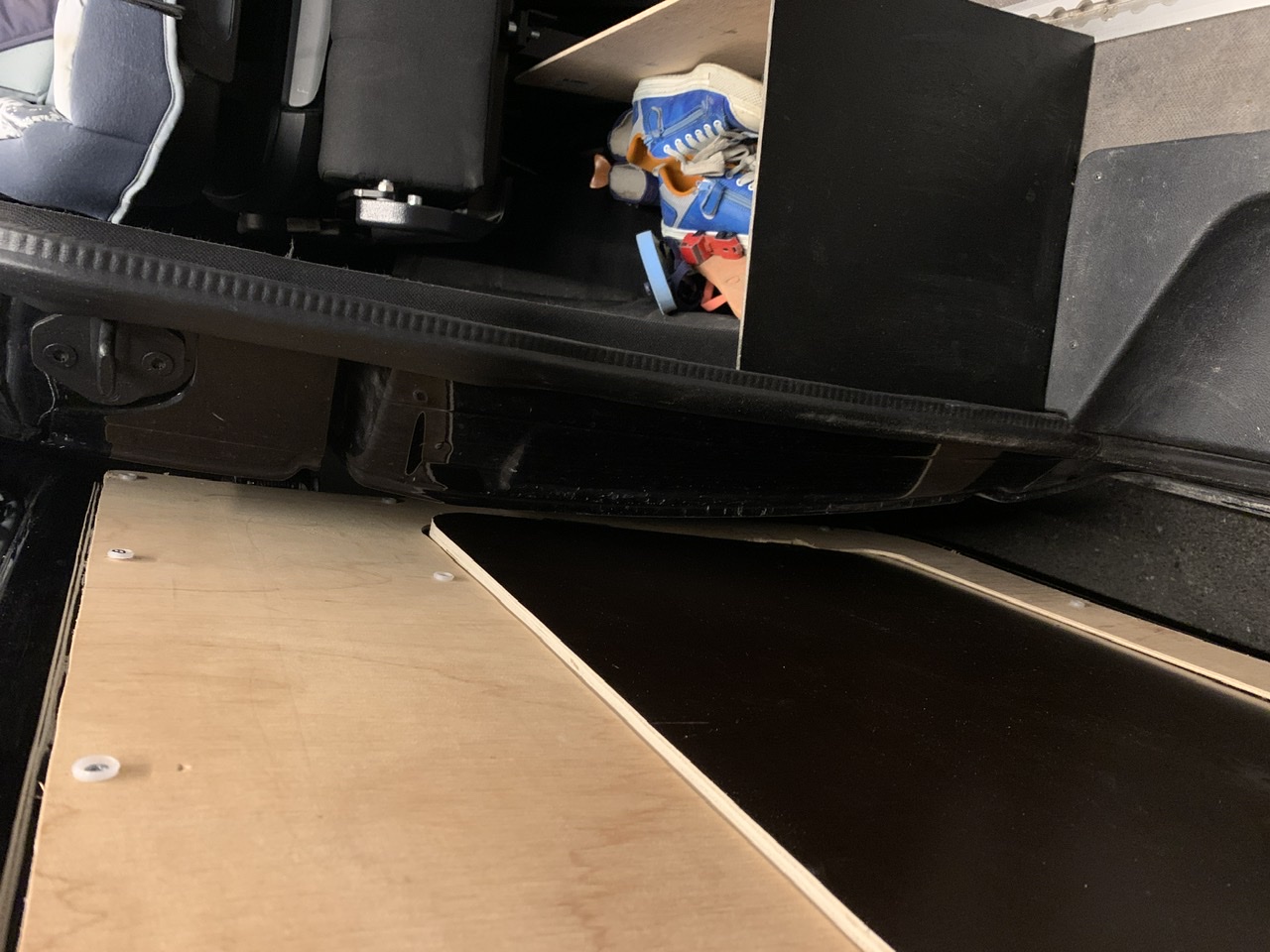

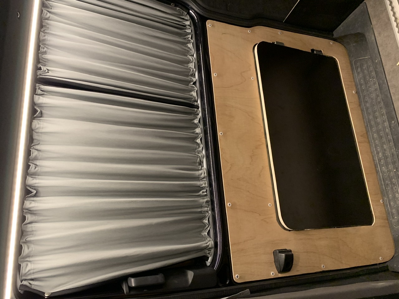

Vu qu’on est jamais aussi bien servi que par soit même...
Un peu de bricolage par temps de confinement
Ça passe!
Manque plus que quelques finitions, mais une visite dans les magasins de bricolage s’impose...

Messagepar Baroud'eure » Lun 23 Nov 2020 15:21
Bah voilà, ça c'est fait ;) Une réalisation familiale en plus. Parfait !

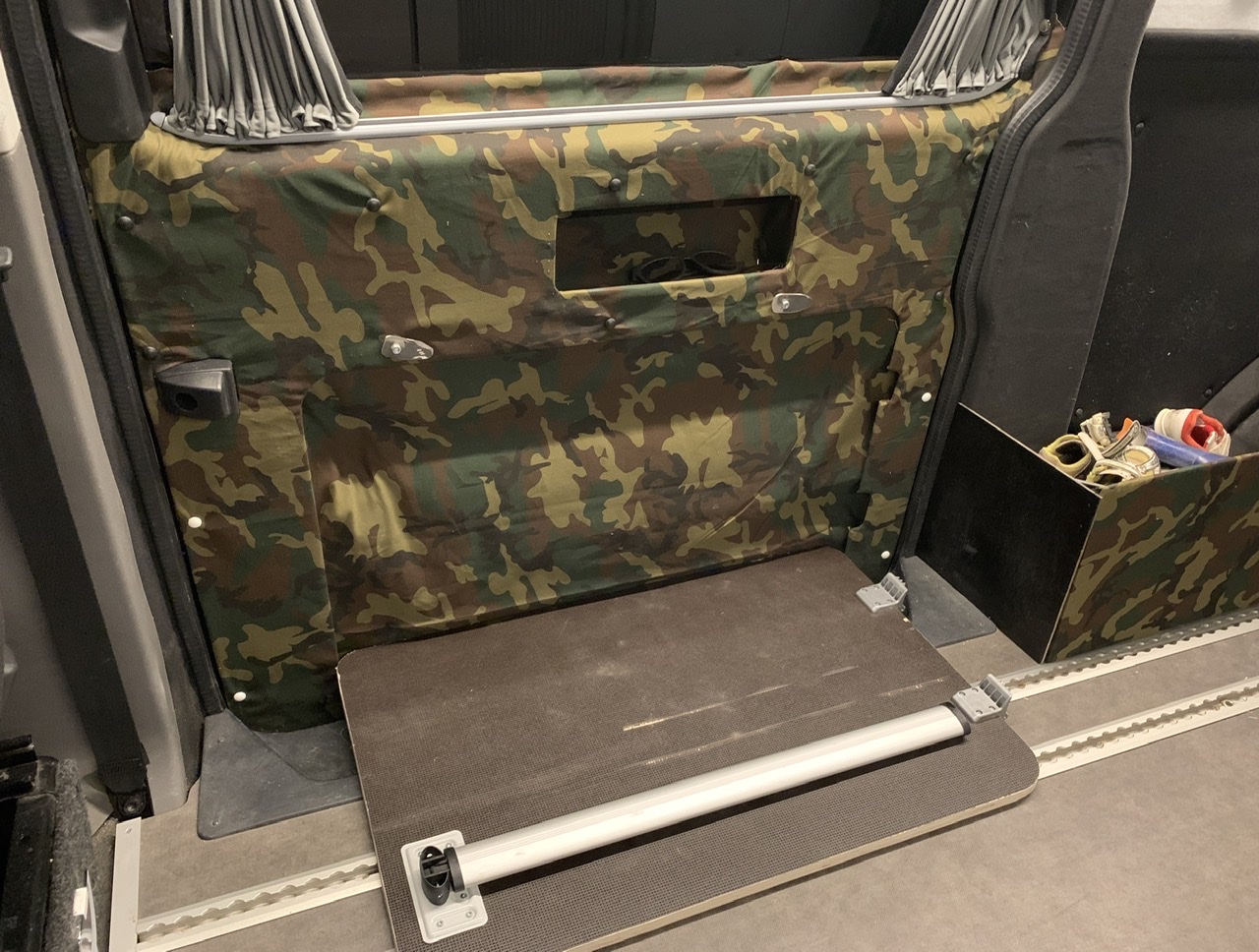

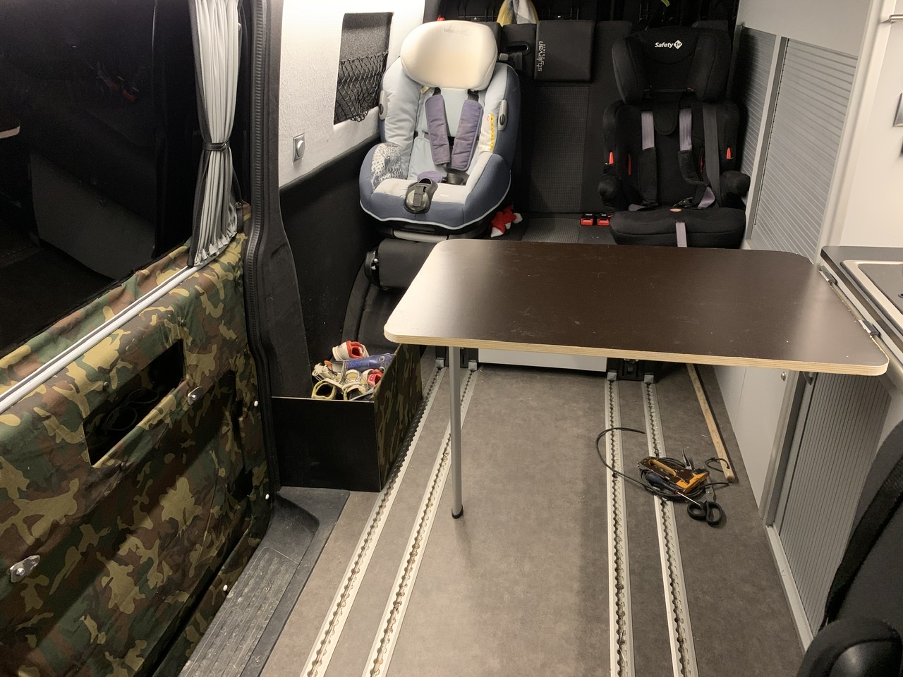

Messagepar trab » Dim 6 Déc 2020 21:46
Voilà ce qui arrive quand tu laisse le choix de la deco a tes 3 garçons...
J’en ai même profité pour y intégrer un vide poche. Il m’en manquait un à ce niveau pour y ranger mes lunettes la nuit...
Encore deux ou trois finitions, mais ça prends forme!

Messagepar Instant Vanlife » Lun 7 Déc 2020 07:51
:lol: Ah ouai !! merci les garçons :lol:
Super ta modification en tout cas, top
Tu as refait une table ? Elle ne me semble pas d’origine !
Est ce que tu as isolé derrière quand même ?
Bravo à vous, toujours sympa ces petites modifications en famille ;)
