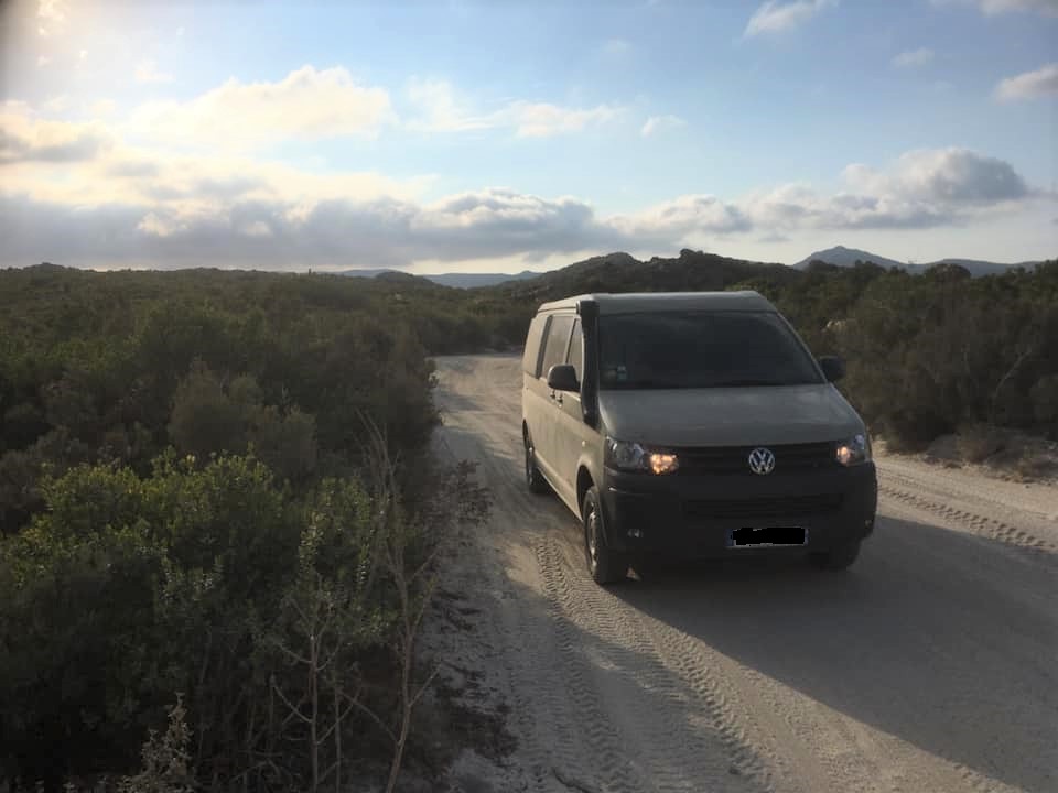

Il m'a semblé utile de partager un retour d'expérience sur Equinoxe 2 ( ex 4007 ) après 8 ans d'utilisation exclusivement chemin routes,autoroute, pays visités outre la France ,Norvège,Suède,Danemark,Angleterre Irlande ,Pays Bas ,Belgique,Autriche,Allemagne Italie,Corse,Sardaigne,Grèce et les Îles,Maroc
Utilisation 6 à 8 semaines par an toutes saisons ( ce qui fait en cumulé presque 1 an )
-Porteur Wv T5 4 motion bloc de différentiel 140 CV bonifiés à 180 CV , préparation seikel ( blindage intégral,attelage,schnorkel, pré filtre GO ) 115000km entretien standard aucune panne jusqu'à présent
-Cellule équinoxe 2 ,chauffage webasto dual top monté à l'intérieur avec échappement modifié en latéral ( et non en dessous)
Les bonnes choses : Isolation,solidité des meubles dans l'ensemble ( supportent bien les chemins et pistes) ,ergonomie générale et capacité de charge ( Nous partons avec 2 chiens, et du matériel de plongée selon la saison),autonomie ( eau ,électricité ,chauffage), résistance des matériaux à l'immersion ( voir ci dessous)
Les moins bonnes : Qualité des quincailleries et éléments coulissants ,le tiroir centrale avait tendance à s'ouvrir en roulant ( mauvais assemblage )
Toit qui s'est déformé et ne se ferme plus bien
Le rangement au dessus du lit encombrant et minuscule en espace de rangement ( espace derrière difficilement accessible)
Une panne récurrente sur le réservoir d'eau propre ,la pipette plastique de trop plein s'est rompue 2 fois occasionnant inondation dès le véhicule un peu en dévers la seule solution est de démonter le réservoir et de le renvoyer chez Stylevan car la trappe de visite montée en latéral est condamnée ,impossible donc de réparer sois même ( je pense que le tuyau rigide de mise à l'air est trop court et fini par fatiguer la pièce en plastique qui se rompt)
Pompe à eau qui ne pompait plus ,après bidouillage divers ( 4 à 5 heures quand même à tout démonter ) un coup de soufflette dans l'admission et cela est reparti
Pompe à eau ne s'arrêtant plus ,algues dans le filtre empêchant le fonctionnement du pressostat ,nettoyage et réglage reparti également
Tuyau d'eau chaude du webasto qui a sauté ,inondation encore , contrôle du serrage de toutes les durites chaque année,
Modifications étagères dans la penderie ,tiroirs coulissants dans le meuble bas ,grille dans le fond du placard en dessous de l'évier pour empêcher tout objet de se perdre derrière la cloison
Projets 2 panneaux solaires,un store?Dans 2 ans direction Amérique du sud !

Bonjour Jean-Marc,
Nickel le bilan et bonne pioche donc pour le type de van
Je que j’en retiens :
- Que pour vadrouiller un van c’est le top ;
- Que le van est de bonne conception (dans l'ensemble), mais que pour être bien des améliorations sont nécessaires ;
- De bien contrôler son circuit d’eau si l’on veut éviter les inondations ;
- Que la possibilité de pouvoir accéder à l'intérieur du réservoir pour la maintenance devrait être un standard ;
- Qu’avec les panneaux solaires viva l’autonomie électrique (un plus pour la balade sur le continent Sud-Américain).
Pour illustrer un peu tout ça :
Présentation divepassion stylevan 4007 du 13/06/16 : viewtopic.php?f=17&t=1228
Fermeture de toit 16/03/19 : viewtopic.php?f=15&t=1454
Un peu de poésie le 30/03/19 : viewtopic.php?f=5&t=1458
Inondation du 02/06/19 : viewtopic.php?f=15&t=1472
Passage de gué du 30/03/20 : viewtopic.php?f=15&t=1534&start=10#p4545
Vous pouvez aussi consulter le forum Voyages & Rassemblements, Jean-Marc nous a fait de belles photos.

Merci pour ce retour plus que précis
on utilise notre van en mode H24 depuis le 28 février 2020 il va falloir que je commence à regarder tout ce qui est maintenance très vite étant donné que notre utilisation du van est permanente
