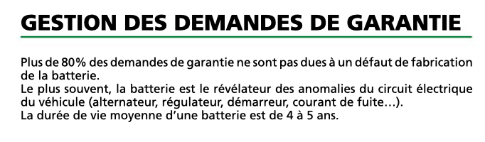

La durée de vie moyenne d'une batterie selon Technik’a est de 4 à 5 ans.
Pour savoir si ta batterie auxiliaire au gel est morte tu peux consulter cet article de Camping-car.org du 03/11/17 :
https://camping-car.org/article/electri ... auBatterie

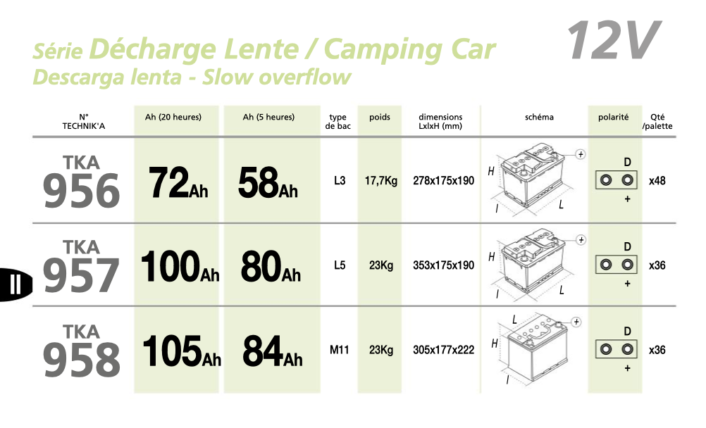

Avant de prendre une batterie auxiliaire plus puissante il faut voir si le "système de charge" est suffisamment costaud pour pouvoir alimenter (recharger correctement) une batterie de 100Ah (par exemple) et faire attention à la taille de cette dernière.
Dans la même marque que ta 72Ah je ne sais pas si la 100Ah va loger dans l'emplacement que tu as sur la photo.

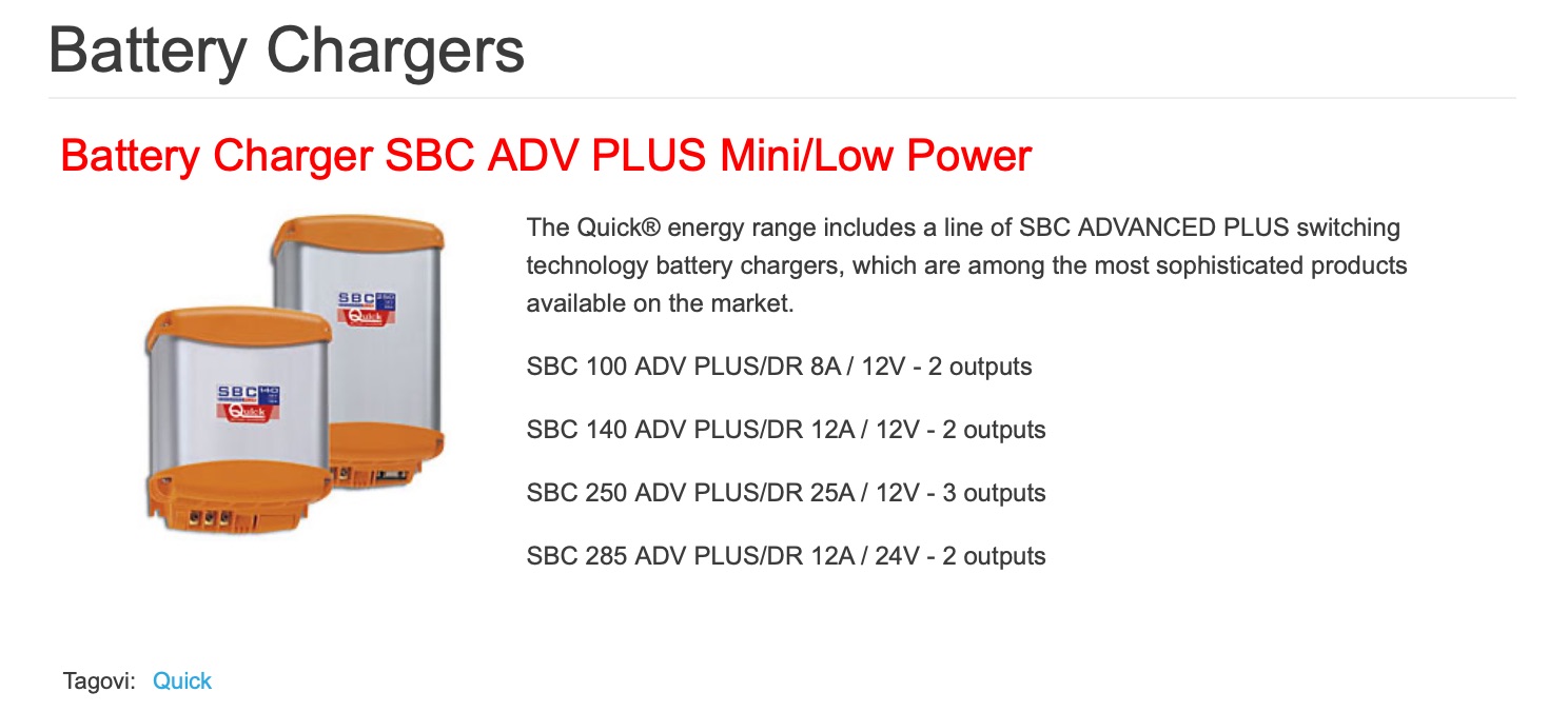

Le mien est un SBC 100 ADV PLUS dans la notice il est indiqué: Capacité des batteries 35 ÷ 80 Ah.
Cela veux dire qu'il ne pourra pas recharger une batterie de plus de 80 Ah ?
Dites moi si je me trompe.

Non c’est correct, la capacité de ta batterie auxiliaire (cellule) ne doit pas dépasser 80Ah (intensité de charge 1/10 de la capacité : 8A).

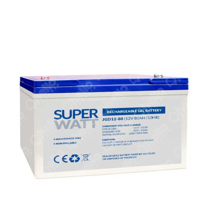

Que pensez-vous de cette batterie:

Batterie SUPERWATT JDG 12-80

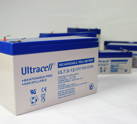

Je n’ai pas trouvé le modèle SUPERWATT JDG 12-80 sur le site d’Ultracell : http://ultracell.co.uk
Cette batterie ressemble à une Ultracell mais "elle n’a pas la même couleur", il n’y a pas la mention du site Internet, etc.
C’est peut-être une sous-marque qui est réalisée par Ultracell, ou pas ?
En hauteur la SUPERWATT fait 2,5cm de plus (Lxlxh 260x168x215mm en gros 26x17x22cm)
A confirmer la compatibilité des bornes de la batterie avec les cosses de ta cellule ?
A confirmer s’il s’agit d’une 75Ah ou d’une 80Ah ?
