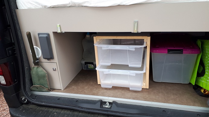

classique et déjà vu sur le forum
- casier à tiroirs
- table sous le sommier

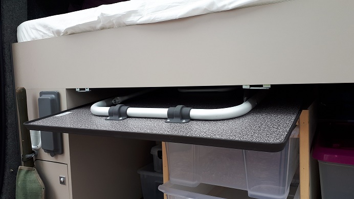

c’est une super idée pour la table !
Est ce qu’il serait possible d’avoir la référence de votre table et surtout le principe d’accroche sous le sommier ?
Merci d’avance pour vos infos
Bonne soirée
SORGEL
Messages : 11
Enregistré le : Ven 31 Mai 2019 16:17
Re: CONFINEMENT : le temps de la réflexion (la soute)
Messagepar SORGEL » Mer 22 Avr 2020 12:02
Letot a écrit :Bonsoir
Bonne soirée

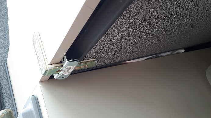

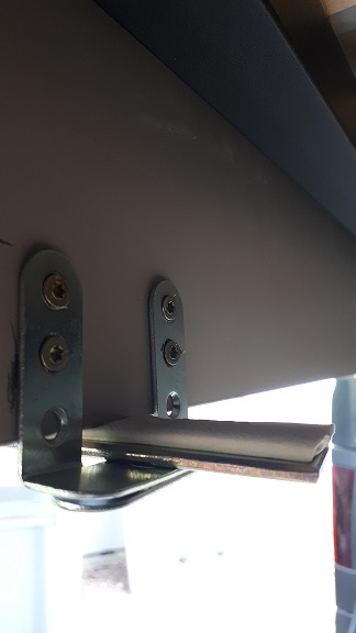

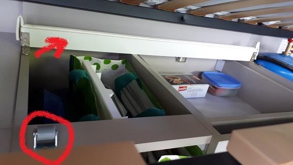

3 éléments pour la fixation de la table, faite avec les moyens du "confinement" !! , il y a certainement plus ingénieux :D
1) une règle de maintient en partie avant
2) deux roulettes en partie intermédiaire pour faciliter la mise en place de la table
3) deux taquets d'appui amovibles en partie arrière
à noter :
- collage d'une bande caoutchouc pour prévenir des vibrations, glissements et protéger le plateau de la table (bande d’étanchéité adhésive pour porte et fenêtre)
- réglage de l'assemblage de telle façon que je me sers de la cloison du module d'origine ( côté cuve eau propre) pour me servir de guide
Ma table est une WESTFIELD VIPER 4 pers (115x70)
