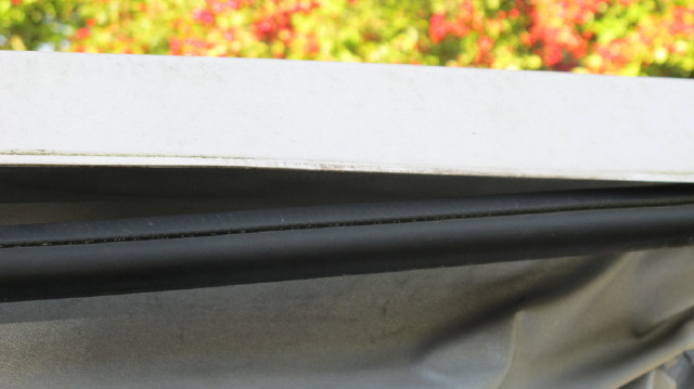

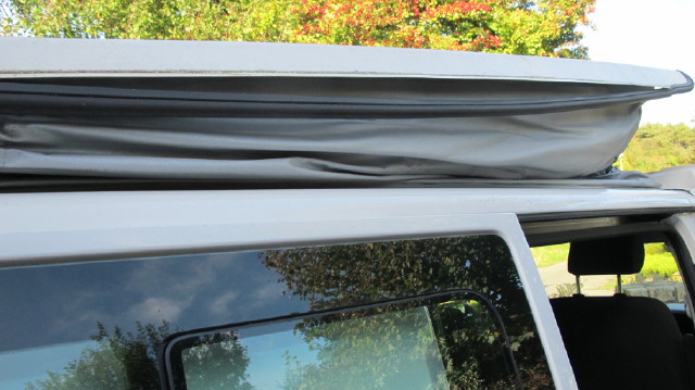

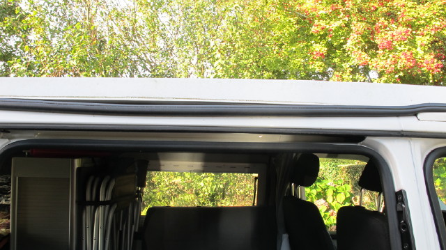

Depuis environ 1 an le joint de toit se déboite régulièrement !
Le jour du rassemblement Stylevan au mois de mai à la poèterie le monsieur SAV (je ne sais plus son nom) qui a fait le tour des vans pour demander quels étaient nos pb, il m'a dit qu'il avait recollé le joint pendant que nous étions tous au repas !
Rien n'a changé, à chaque fois que je lève le toit cela se déboite, et de chaque coté. Il n'y a aucun serrage de ce joint sur le composite du toit qui fait 3mm.
Que faut il faire ?? soit vraiment le coller sérieusement ou le changer pour un joint adapté à une épaisseur de 3mm.
Qui a une solution ? Maxime me répondra peut être, une fois que le salon de Paris sera clos.
Cela ne nous empêche pas de rouler....
A++ voir les photos :
sans commentaire !
cela ne fait pas propre !!

Le joint se colle probablement au carrossage et quand on lève le toit il peut se décoller. Il suffit de le l'enlever et de le resserrer (il y a 2 feuillards métallique). C'est ce que j'ai fais sur le mien et ça marche bien ;)
Et pour infos, on ne le colle pas car dans le temps le joint s'altère et le jour où il faut le changer c'est assez galère.

PB résolu à la pince multiprise avant notre départ pour la Suisse
Partout ou cela se déboitait , un coup de pince tout les 5cm et remboité en force, et cela est ok pour le moment
