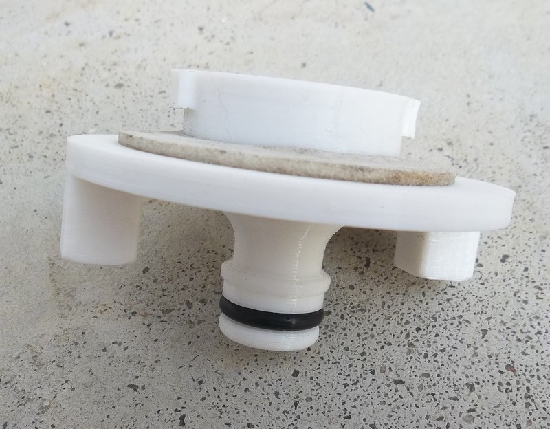

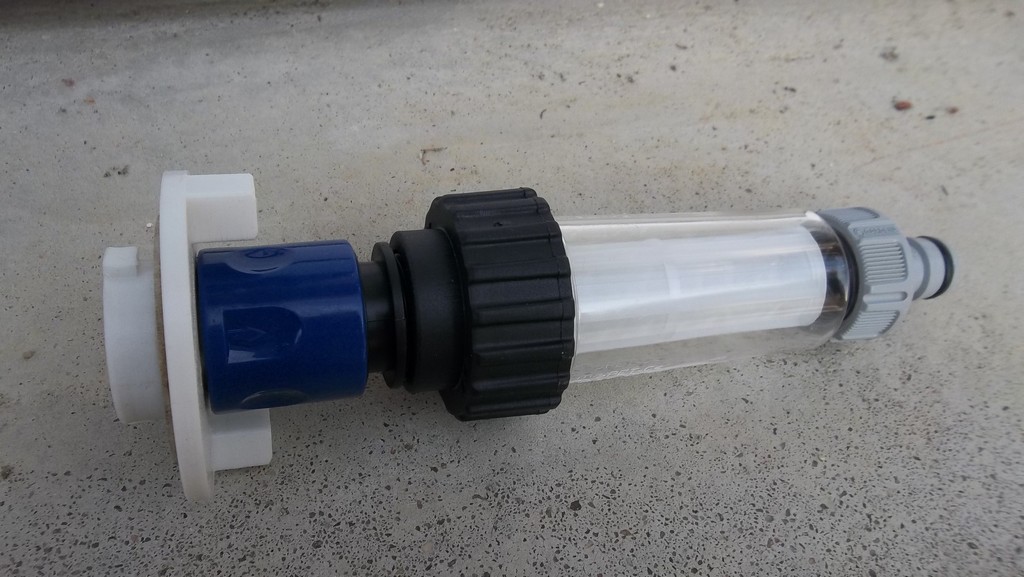

Du coup, afin de préserver le circuit d'eau du Van, j'ai bricolé ce système (représenté sur les photos) à partir d'un filtre destiné à la base aux nettoyeurs haute pression.
De plus, ayant aussi constaté la perte d'eau lors du remplissage avec un embout de jet classique, je me suis mis en recherche d'un bouchon à emboitement rapide compatible avec l'orifice de remplissage FIAMA monté sur les STYLEVAN car les modèles soi-disant "universels" ne conviennent pas du tout. J'ai eu du mal, mais j'ai trouvé !
Voici donc le résultat en images de ce montage qui coule de source ... :D

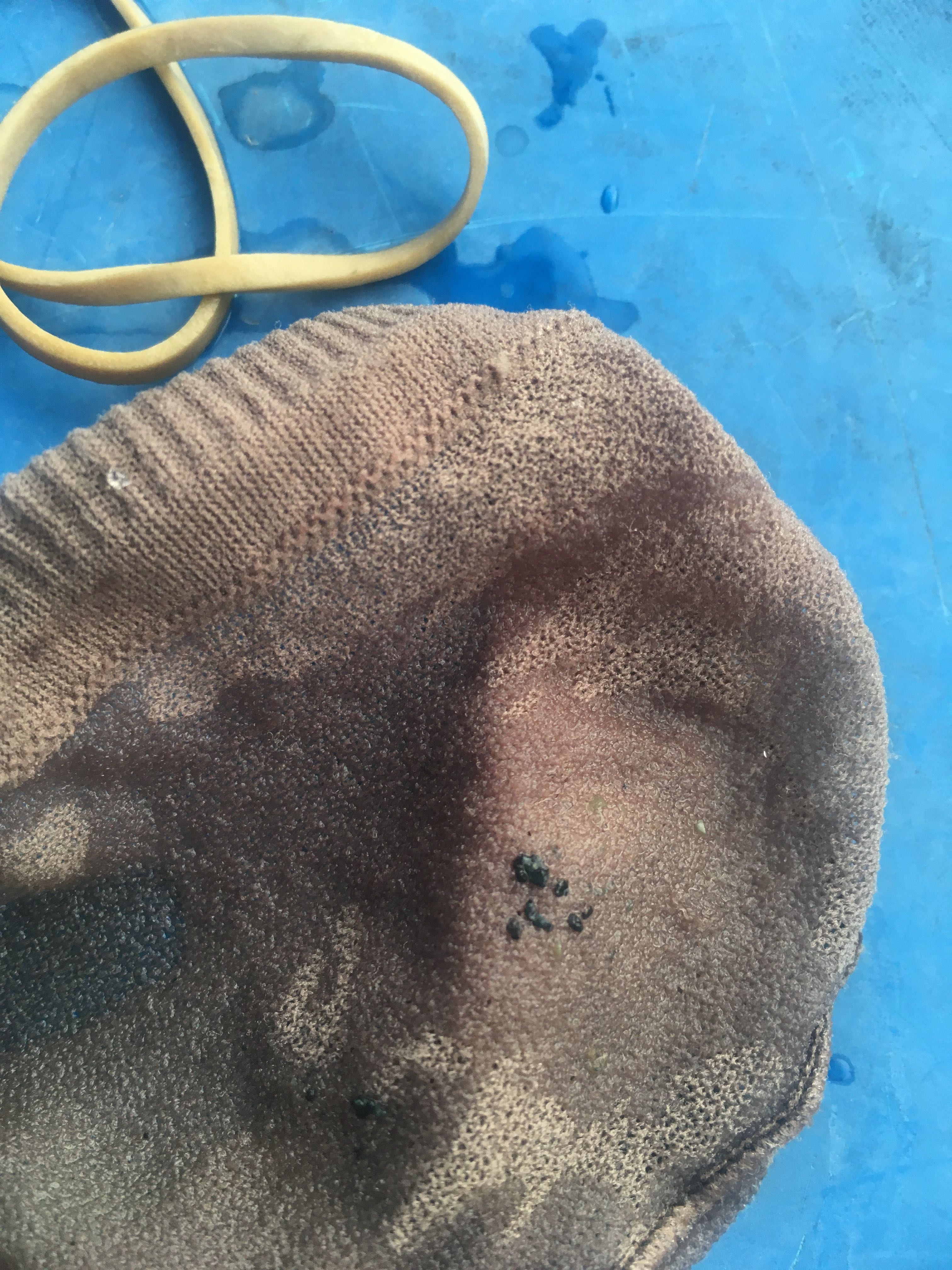

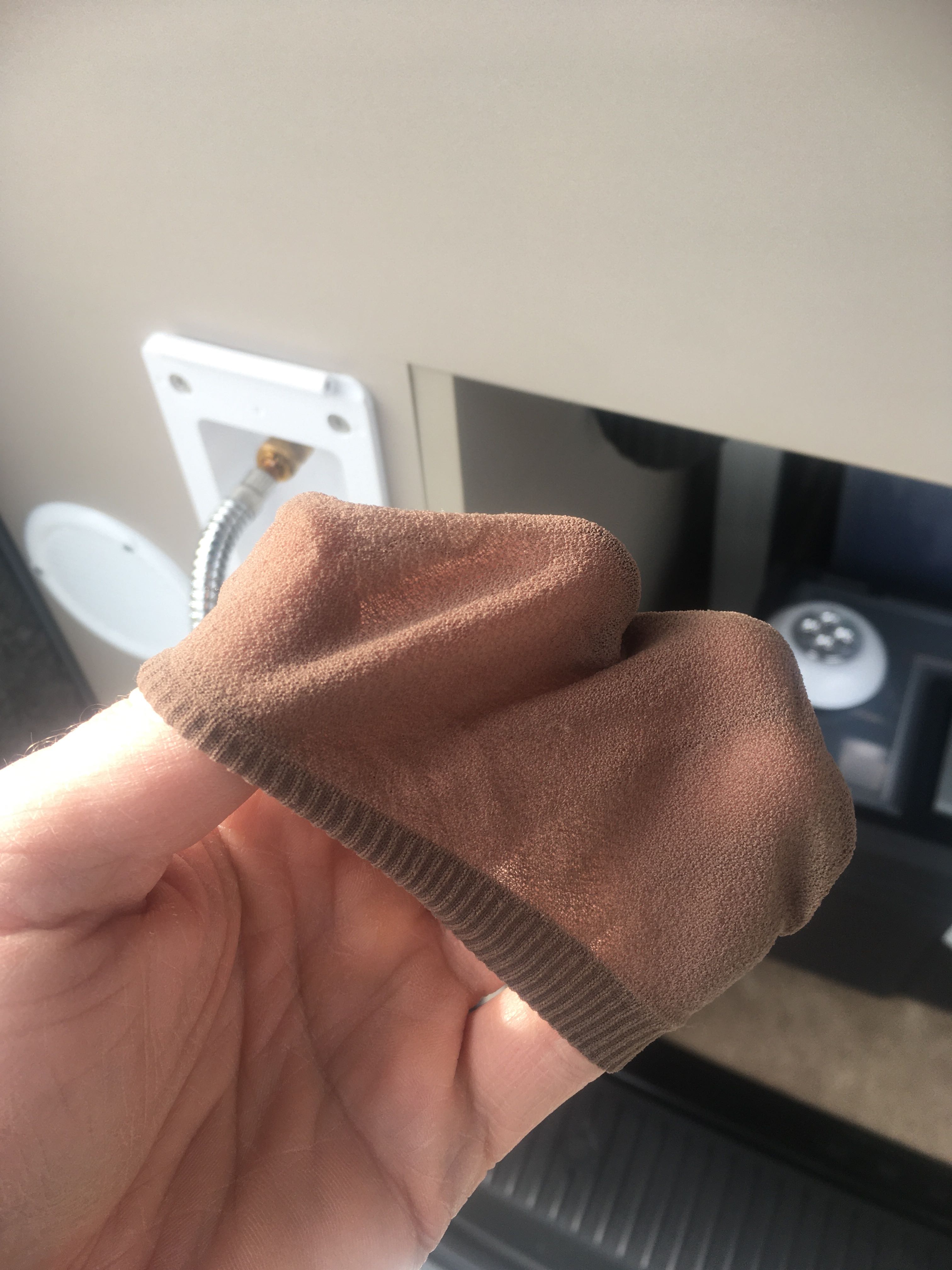

Petite astuce simple et pas chère
Pour les bornes d'eau propre équipées d'un pistolet à demeure j'utilise un "mini bas", replié sur lui-même et maintenu par un élastique sur l'extrémité de la buse de remplissage.
Faites attention à ne pas trop enfoncer la buse dans l'orifice du réservoir. Sinon il faudra partir à la pêche ;)
Vous pouvez constater que la propreté du réseau n'est pas toujours des meilleurs :o
Nota : La pression de remplissage n'est pas élevée.
Simple et efficace pour l'avoir testé en situation
Mise en place du "mini bas" sur la buse de remplissage avec maintien par élastique
Sans ce filtre de circonstance les "boulettes" noires se retrouveraient dans le réservoir d’eau propre

En utilisant le "mini bas", je trouve régulièrement des dépôts (voir ma photo ci-dessus).
