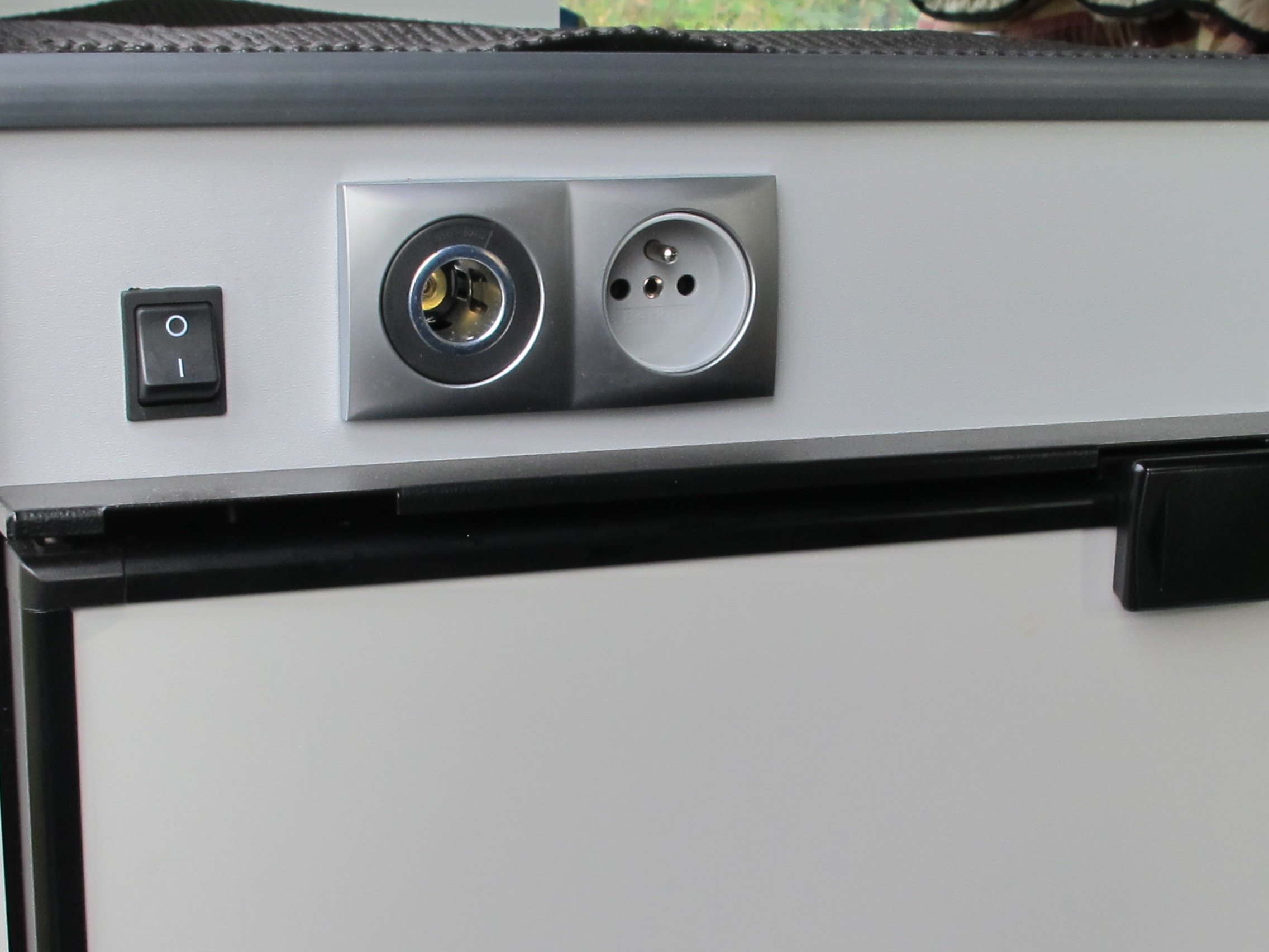

Le frigo était mal monté : pas en butée du coté droit, des câbles l'empêchait d'aller au fond de son logement! Problème résolu ... et j'ai profité du démontage pour mettre un inter frigo sur la partie supérieure et j'ai déplacé les prises 12v et 220v qui étaient dans le passage étroit devant le gaz et donc inutilisables.
J'ai aussi enfin pu remplacer le thermocouple de sécurité du gaz qui fonctionnait de manière aléatoire depuis le début.
Impossible aussi de changer la bouteille de gaz, car raccordé à un tuyau souple de ... 30 cm ! changé ce tuyau par un de 70 cm, ce qui permet de sortir la bouteille du placard pour la changer. Petites économies de tuyau , encore des bricoles qui n'ont pas été essayées en réel, et vous connaissez la longue liste de mes petites améliorations.

C'est marrant j'ai fais la même motif, Dépose du frigo, déplacement du tuyau de gaz en cuivre qui passait derrière le frigo, maintenant alignement parfait avec la façade de placard, et surtout a l'ouverture de la banquette, plus de frottement sur la poignée ...
Ensuite la bouteille de gaz a droite du placard est passée a gauche, juste remplacé le flexible gaz plus long ... Maintenant avec la banquette légèrement avancée j'ai un axés facilité aux casseroles ....
Simples modifications, mais facilite les axés au placard sous évier et le déploiement de la banquette sur mon 3005
A Noté Maxime
