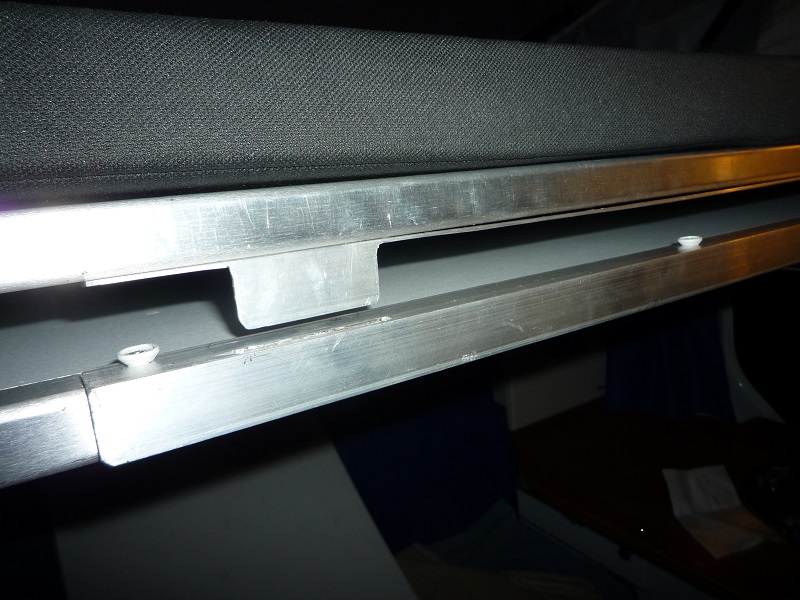

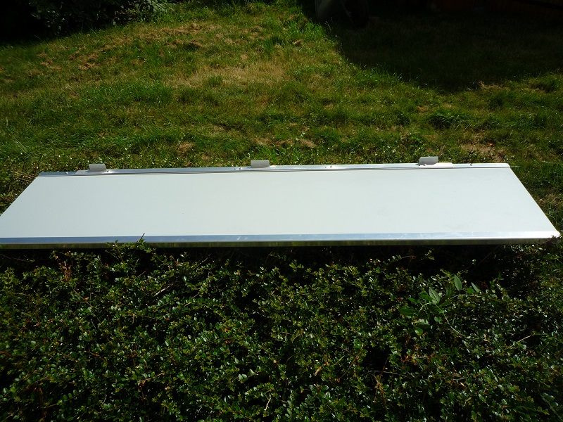

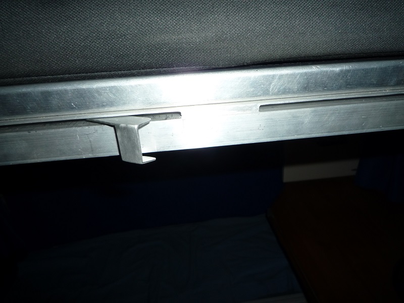

Modification de la trappe lit haut toit relevable trafic court.
A l'origine, la trappe de l 300 mm x L 1250 mm est montée sur charnière.
Le problème est qu’il faut se reculer très en arrière de la trappe, soulever le matelas pour pivoter la trappe.
J’ai donc supprimé la charnière piano, ce système, à mon avis, n’est pas très pratique et remplacé par 2 L 20x20x1.5 alu lg 1 m
Une, qui est fixée sur le lit, a trois oblongs de 3 mm x 50 mm
L'autre, fixée sur la trappe, a trois doigts lg 48 mm
Quand on va dormir là-haut, il faut au départ, pour encore plus de facilité, sortir les doigts de retenu à l’extérieur et les plaquer contre la cornière du lit. J’ai ajouté un petit verrou qui empêche son soulèvement.
Il reste plus qu'à faire glisser la trappe sur des petits plots plastiques et non plus à la rabattre.
Nota: faire dépasser le matelas légèrement quand on rentre la trappe.
A voir à l’épreuve du temps....
Attention :l’installation de ce système nécessite de vérifier sa résistance et d’être parfaitement sécurisée.
