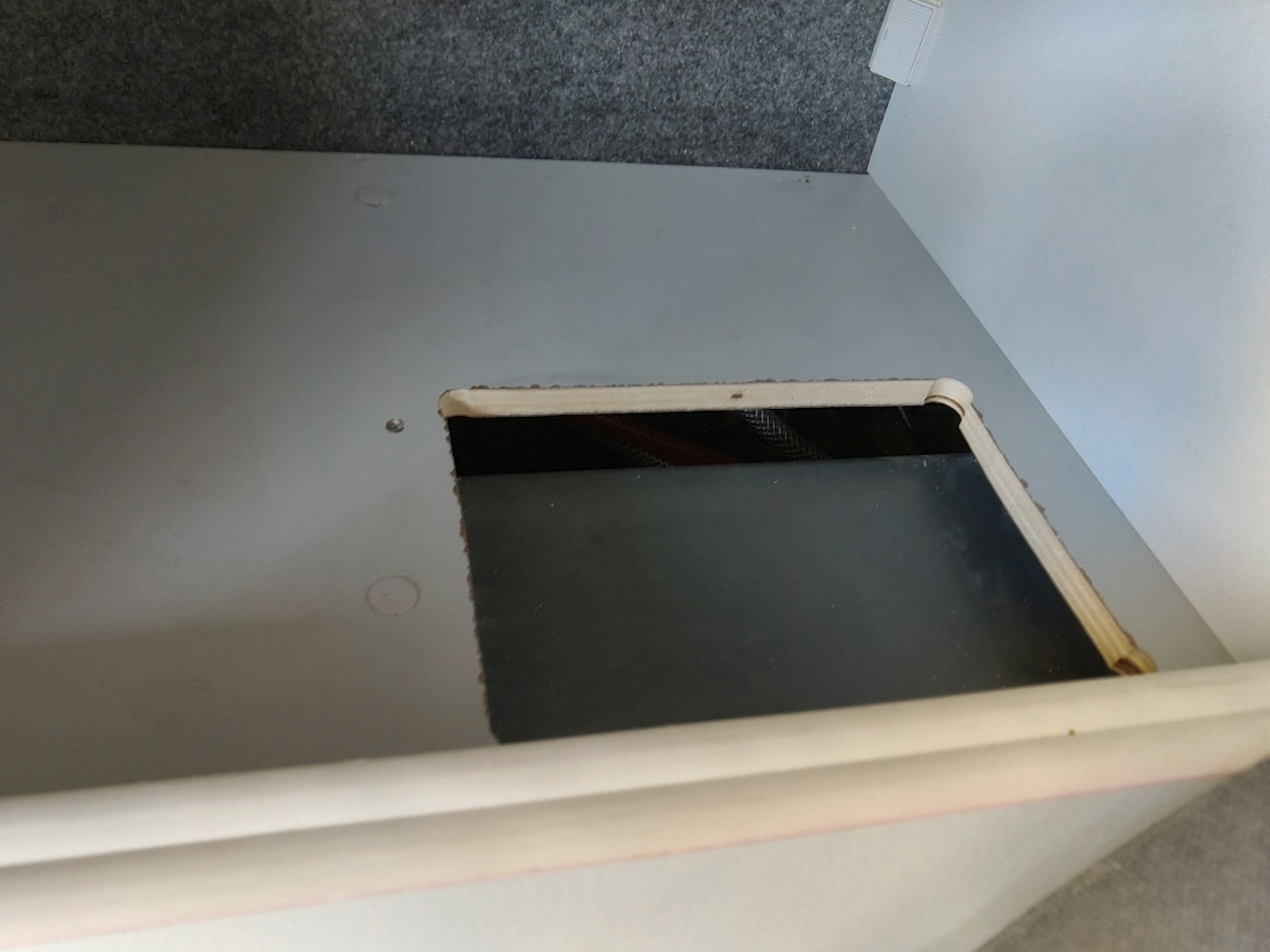

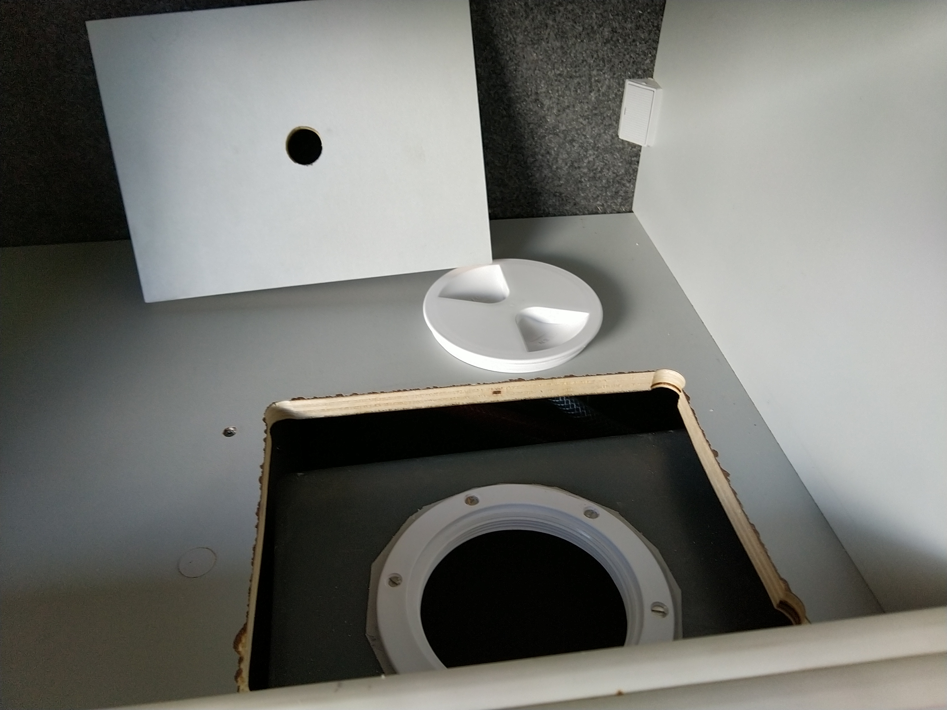

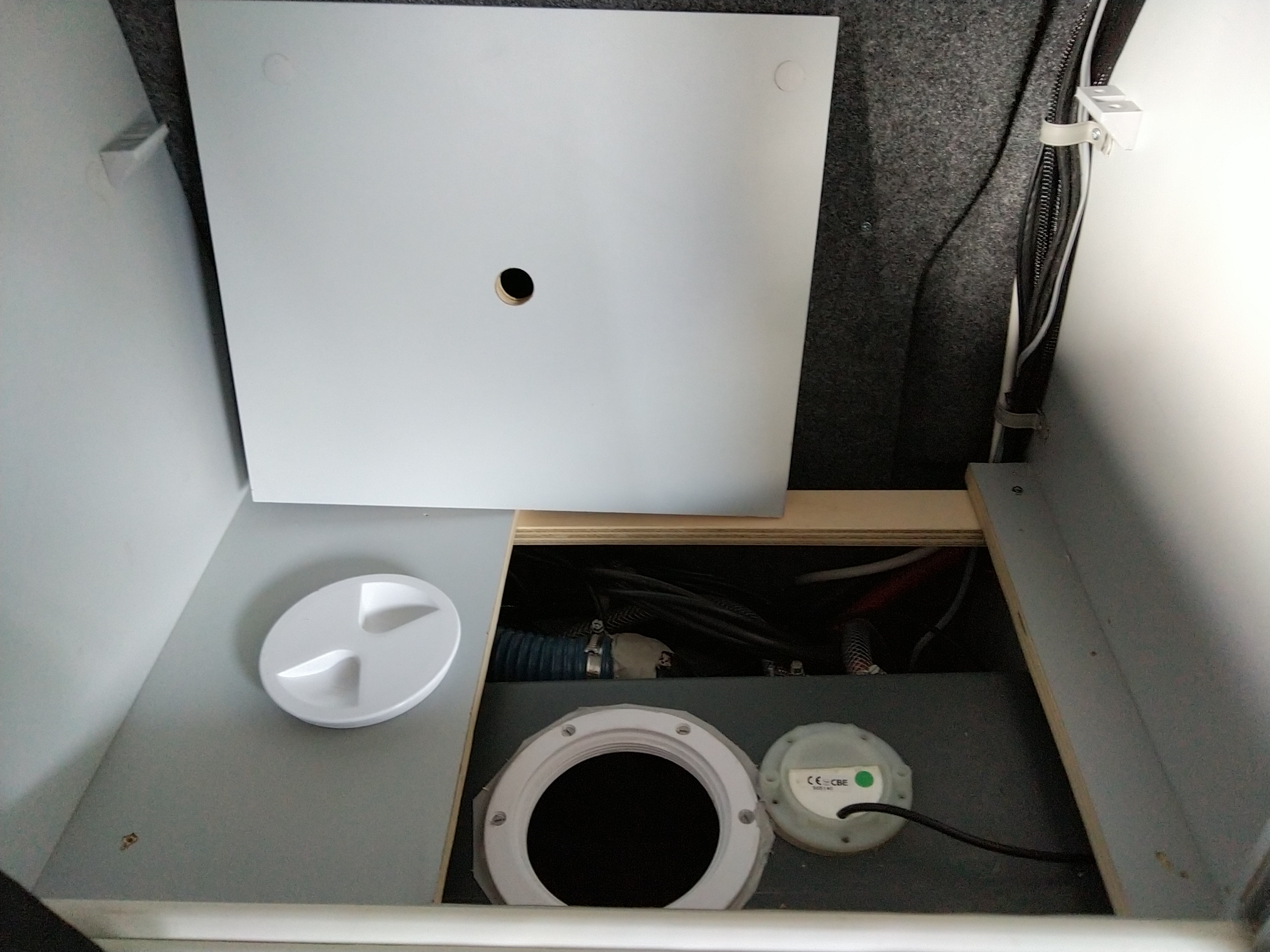

Messagepar fredotiti » Mar 21 Juil 2020 04:58
Début du chantier.
J'attends les bouchons toute est près. ;)
Re: Amélioration sur réservoir d'eau propre

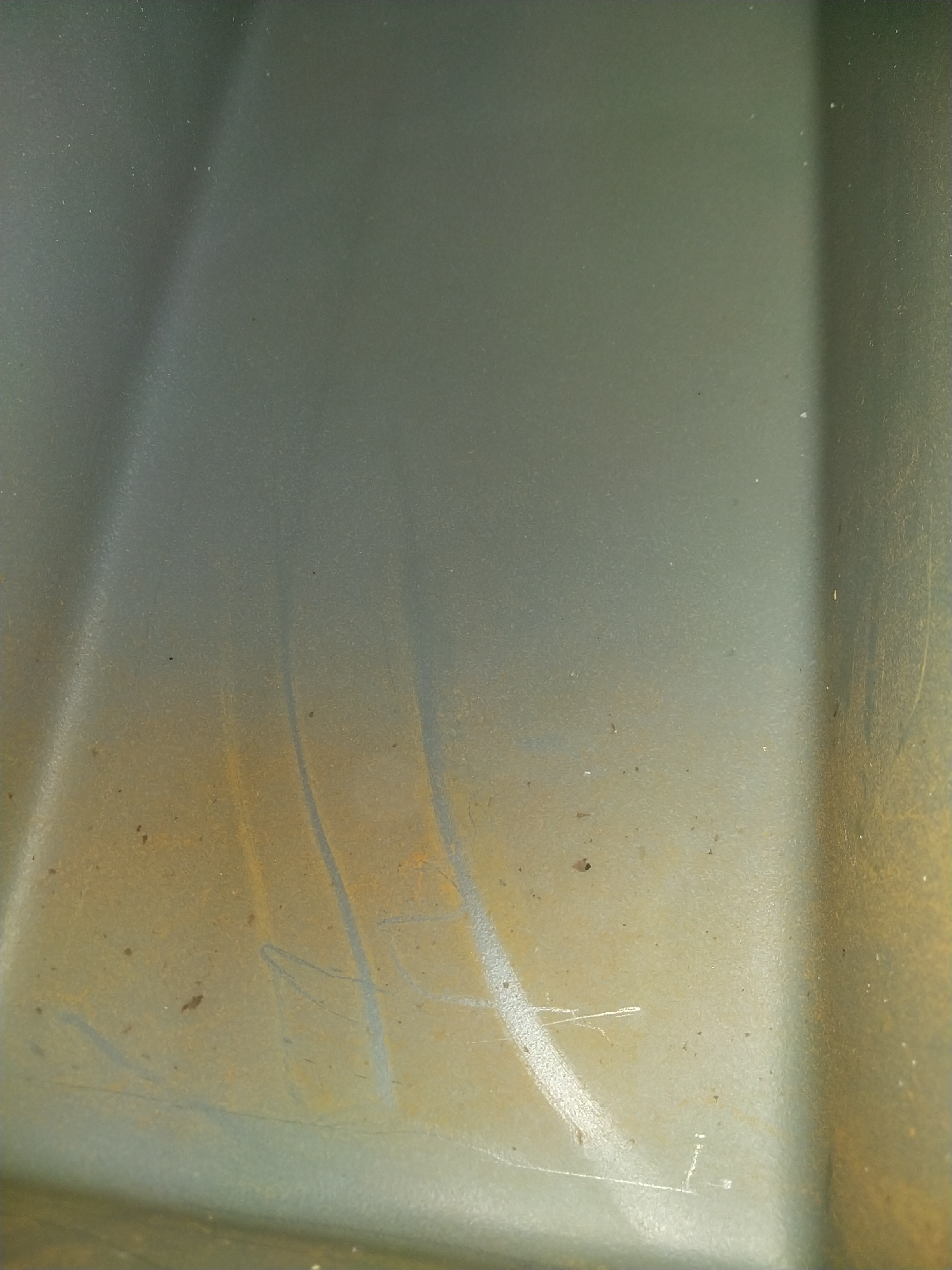

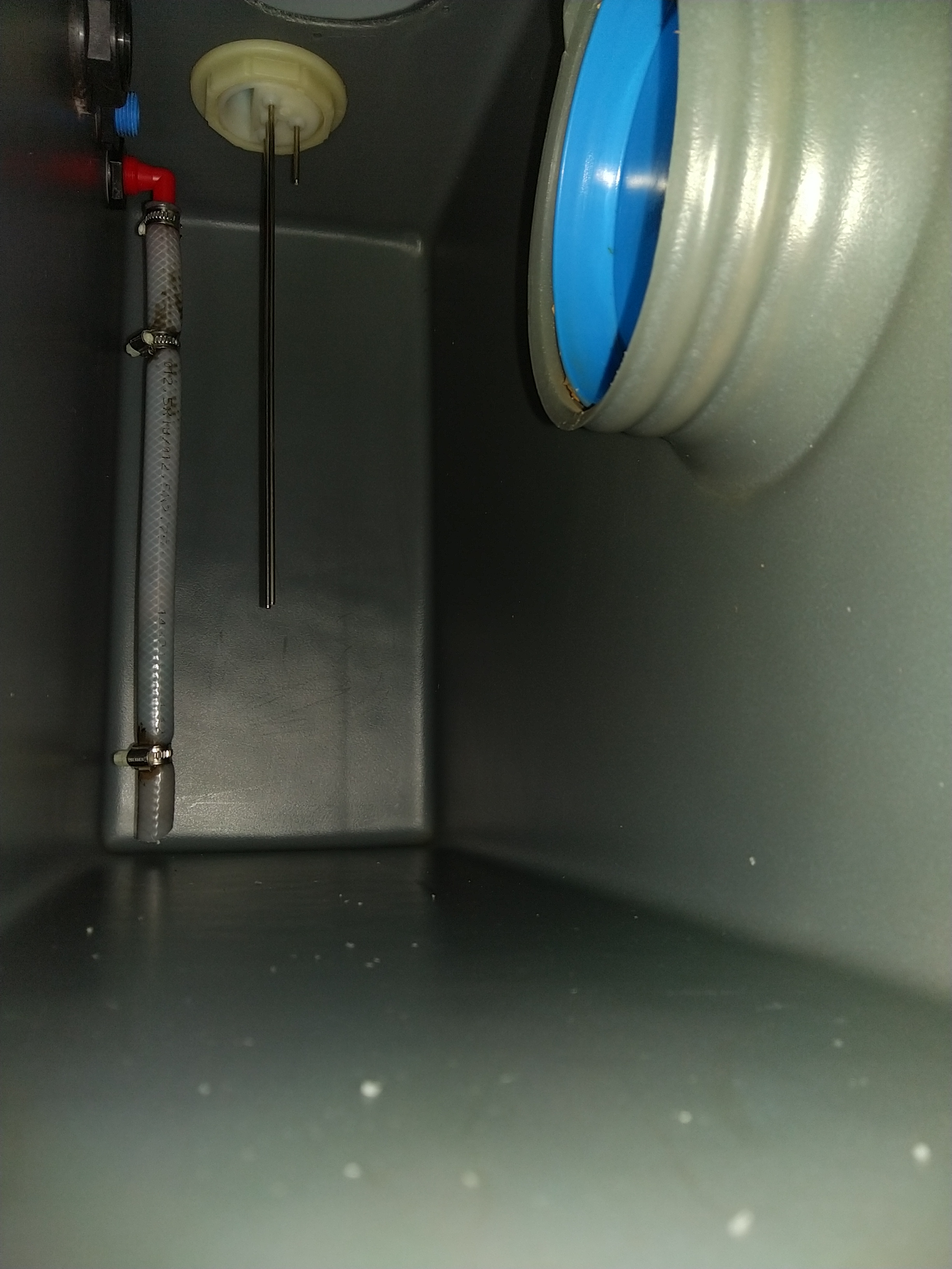

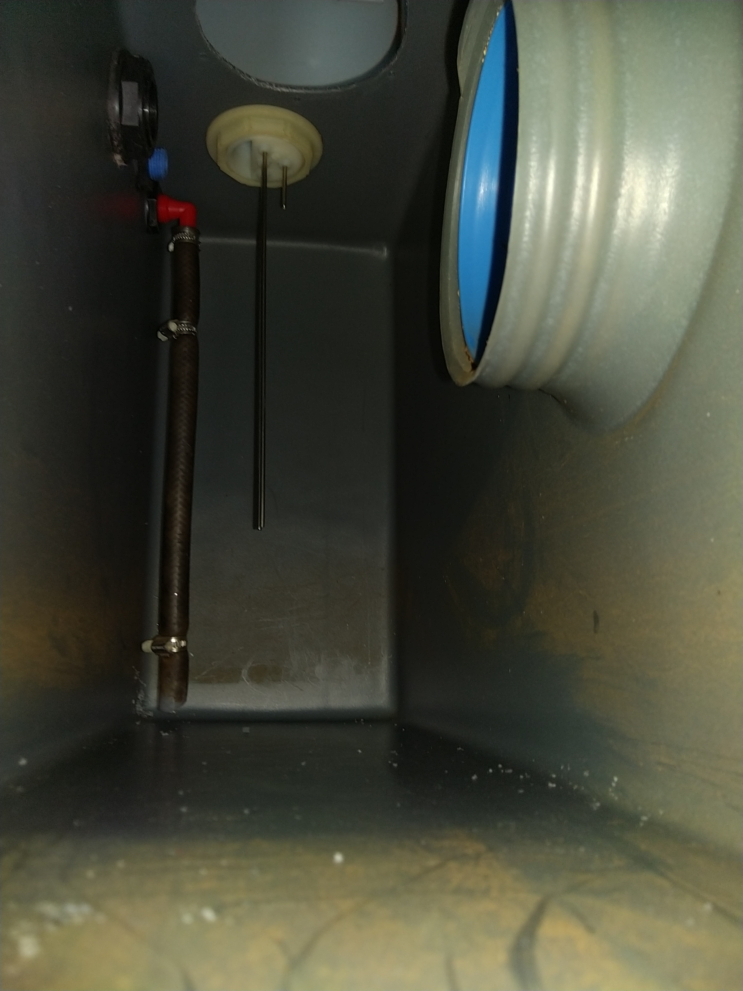

Messagepar fredotiti » Mer 22 Juil 2020 18:30
Suite et fin j'ai profité d'un nettoyage de la cuve.
Je joins les photos du réservoir avant et après le nettoyage.
