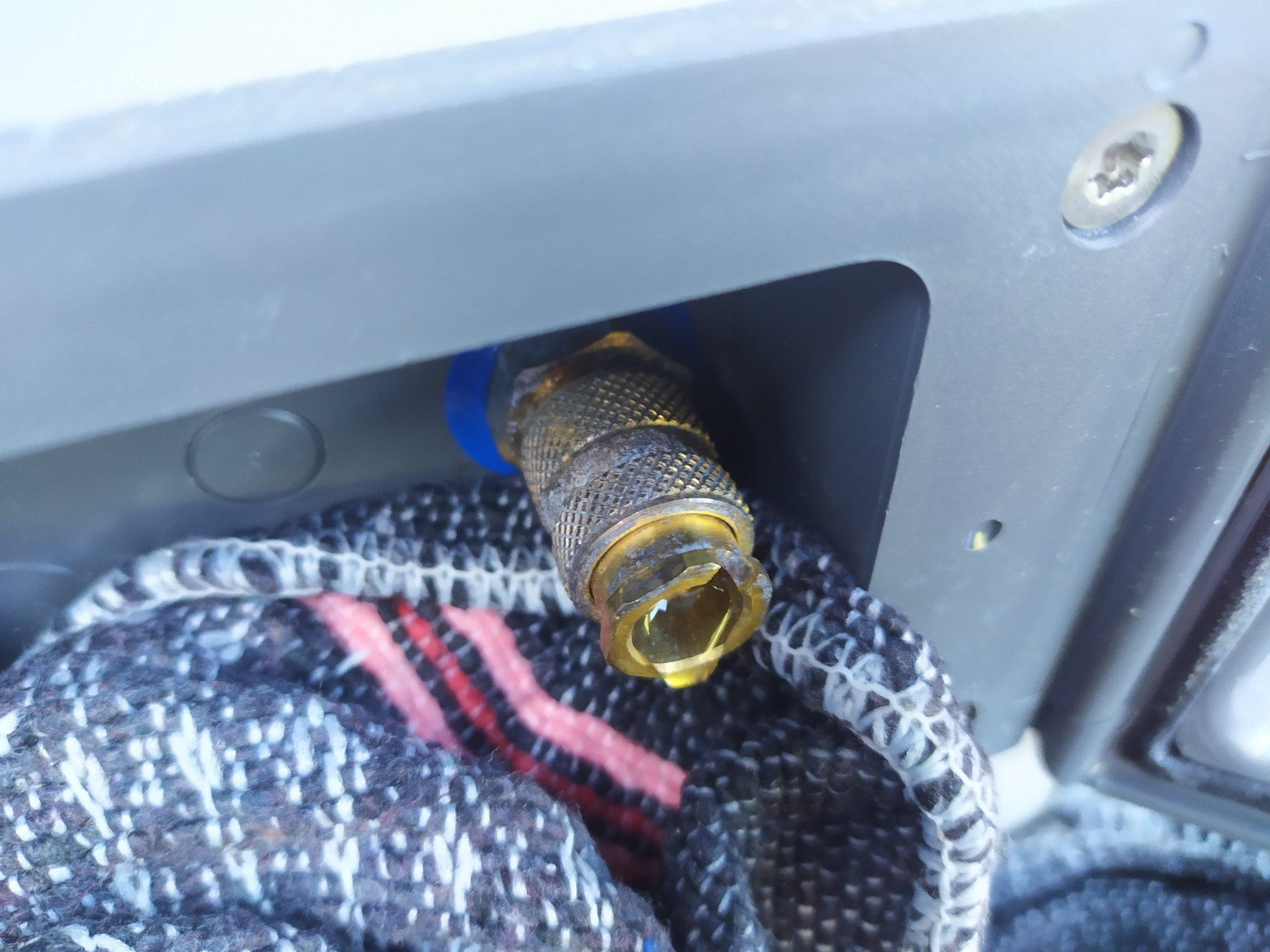

En début d'hiver j'ai vidé le circuit d'eau propre.
J'ai refait le plein il y a deux jours. Mais voilà quand je valide l'eau sur le panneau de contrôle, ça coule immédiatement au niveau du connecteur de douchette (et accessoirement ça va sous le meuble). J'ai essayé de connecter la douchette: impossible de la rentrer pour la clipser.
Quelqu'un a t-il une idée de la cause et de la solution???
Avant l'hiver ça fonctionnait (évidemment)
Merci pour votre aide et, éventuellement, vos solutions
Une photo du connecteur de douche

Je me réponds à moi même. Après contact avec Patrick Auboeuf il semblerait que ce soit le raccord qui ait mal supporté le gel (purge insuffisante de ma part).
Ici on trouve le même problème: viewtopic.php?f=15&t=1549&p=4923&hilit=raccord+douchette#p4923
(même si dans ce message je n'ai pas bien compris ce que signifiait "C'est-à-dire appuyer sur les petites billes des supports des douchettes")

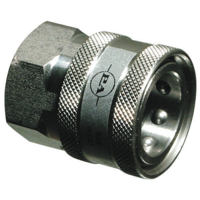

itilo a écrit :(même si dans ce message je n'ai pas bien compris ce que signifiait "C'est-à-dire appuyer sur les petites billes des supports des douchettes")
je pense que ça parle des petites billes qui bloquent le coupleur rapide, comme on voit sur cette photo
RACCORD-RAPIDE-A-BILLE-INOX-200-BARS-FEMELLE-FILETAGE-3-8-DE-POUCE-FEMELLE-136643_copy-31.jpg
RACCORD-RAPIDE-A-BILLE-INOX-200-BARS-FEMELLE-FILETAGE-3-8-DE-POUCE-FEMELLE-136643_copy-31.jpg (66.95 Kio) Vu 26238 fois
"h2o" Franck

D'accord, et merci pour la réponse, mais sur mon raccord il n'y a pas ces billes (qui doivent servir au maintient du couplage).
Ce ne serait pas plutôt une bille interne au raccord qui travaillerait en pression et empêcherait l'eau de couler quand la douche n'est pas connectée?

Ayant eu le même souci avec ce raccord, je confirme que la fuite est bien due au gel.
J’ai donc recommandé un raccord Kama sur le net et tout s’est arrangé. (Le remplacement est plutôt aisé, il faut simplement s’assurer que le collier qui maintient le raccord au flexible soit correctement serré)
J’ai également refait le raccord défectueux : il y a un petit joint torique à l’intérieur qui tend à se déplacer avec la pression due au gel si la purge est imparfaite. (J’ai désormais un raccord de secours en cas de problème…)

itilo a écrit :... dans ce message je n'ai pas bien compris ce que signifiait "C'est-à-dire appuyer sur les petites billes des supports des douchettes")
Bonjour Michel :D
Dans le support (raccord rapide femelle) qui va recevoir le raccord mâle de la douchette se trouve une bille.
Cette bille fait office de coupe circuit (robinet).
Quand tu branches la douchette tu appuies sur la bille, ce qui va permettre le passage de l'eau.
Une fois que le circuit d'eau a été vidangé, en appuyant sur cette bille avec un petit tournevis tu vas créer une dépression et chasser l'eau résiduelle dans le support.
Pas d'eau, pas de gel et pas de détérioration d'étanchéité de la bille :idea:
