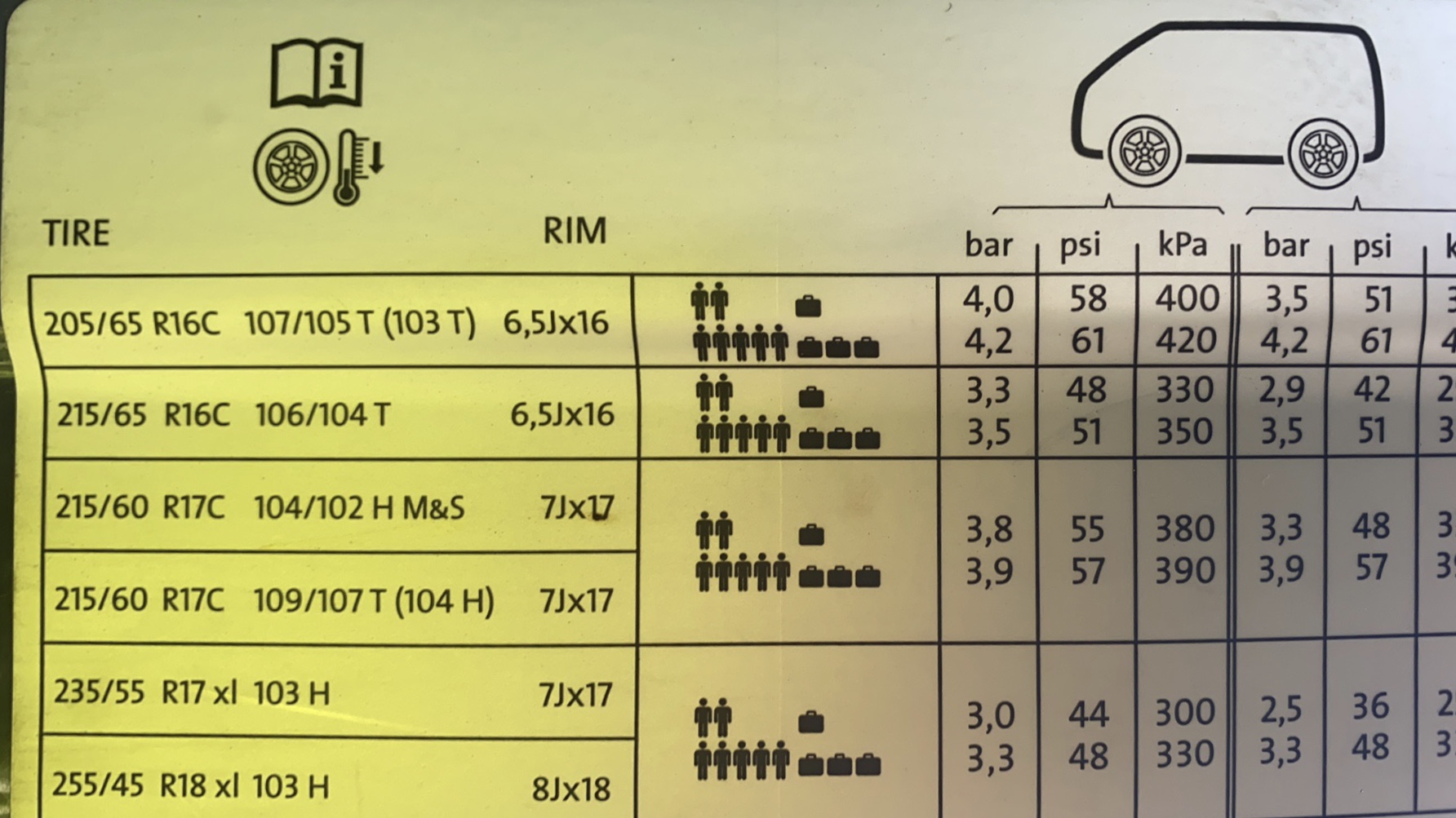

Quelqu'un parmi vous ayant un T6.1 150cv 4Motion pourrait-il m'indiquer les tailles de jantes / pneus autorisés (l'étiquette dans la portière) ?

Messagepar jo68 » Ven 4 Sep 2020 20:05
Bonjour Mic,
J'ai un T6.0 mais je ne pense pas que cela change par rapport au T6.1 :roll:
6,5Jx16 - 205/65 R16C 107/105 T
6,5Jx16 - 215/65 R16C 106/104 T
7Jx17 - 215/60 R17C 104/102 T M&S
7Jx17 - 235/55 R17 xl 103 H
8Jx18 - 255/45 R18 xl 103 H

Messagepar Falbamic » Ven 4 Sep 2020 21:19
Merci Jo68 c'est exactement ce qu'il me faut !
Je suis en train de regarder la possibilité de monter des pneus Latitude Cross et apparemment il faut que j'opte pour des jantes en 17" car la seule taille qui semble convenir est dans ce cas du 235/55 R17 103H XL (pile poill en fait :) )

Messagepar Instant Vanlife » Sam 12 Sep 2020 08:14
Salut, voici notre étiquette pour notre T6.1 4motion DSG7

Messagepar Falbamic » Sam 12 Sep 2020 16:28
Impec,
Je suis intéressé par les pneus Latitude Cross dont beaucoup sont satisfaits, la taille qui correspond est la 235/55 en 17..
Ca ne fait pas des flancs très hauts mais je en cherche pas trop a crapahuter mais plutôt à passer de temps en temps dans un chemin pas trop pourri, ça devrait être parfait !
