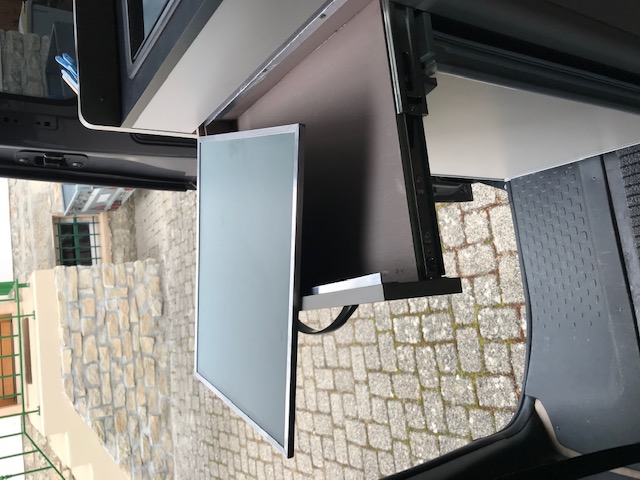

Transformation de la tablette sous réchaud.
Il m'arrive de partir seul et je me sert parfois de cette tablette comme table d'appoint depuis le siège passager, ça évite la manipulation de la table principale pour les escales de courtes durées mais dans ce cas, la façade du tiroir avec son rebord n'était pas très pratique ...
Un coté et un fond ont été ajoutés, et des profilés alu en forme de L sont vissés sur les cotés ...
Le couvercle est en PVC de 5mm, il est renforcé sur le pourtour par un profilé alu en forme de U ...
Le plateau prend appui sur les profilés en L et est maintenant au même niveau que la façade du tiroir, idéal pour casser une petite graine tout en gardant sa vocation première : servir de plan de travail lors de la préparation des repas.
L' espace libre sous la tablette sert maintenant de range-couvert. Il a fallu en refaire un, celui d'origine ne passait plus pour quelques millimètres.

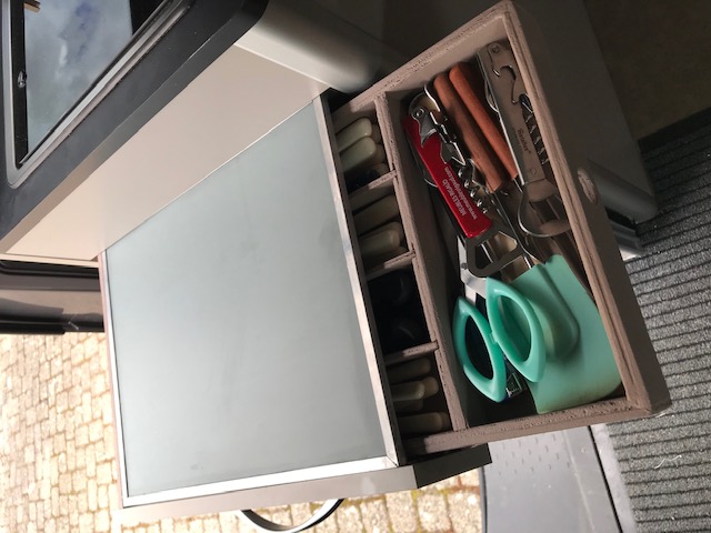

philmo a écrit :Transformation de la tablette sous réchaud.
Salut !
Pour gagner en rangement : transformation essentielle sur l'Equinox IV ! Nous avions demandé à la commande le tiroir range couverts à la place de la tablette : le TOP !
viewtopic.php?f=15&t=1622#p4917
Il n'y a pas de risque que le tiroir s'ouvre avec un gros freinage maintenant qu'il est chargé? Il n'y a pas de verrouillage il me semble.
C'est vrai qu'il n'y a pas de verrouillage mais les coulisses du tiroir sont suffisamment freinées en début d'ouverture pour que ca ne s'ouvre pas.

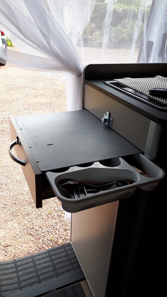

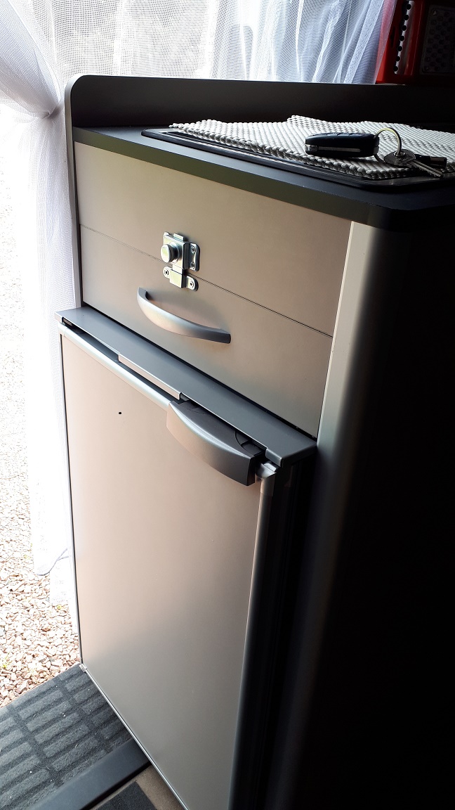

Ma version perso mais sur la même inspiration, par contre suite à un freinage "appuyé" ( mais sans plus !!) avec le poids le tiroir s'était ouvert j'ai donc ajouté un verrou pour bloquer l'ouverture en mode conduite.
voila, voila........

Messagepar Gaëtan » Ven 9 Avr 2021 12:53
SORGEL a écrit : avec le poids le tiroir s'était ouvert j'ai donc ajouter un verrou pour bloquer l'ouverture en mode conduite.
Parfait ça ! 8-) 8-) 8-)

Messagepar jo68 » Ven 9 Avr 2021 13:15
SORGEL a écrit :(...) Ma version perso mais sur la même inspiration (...) j'ai donc ajouter un verrou pour bloquer l'ouverture en mode conduite (...)
Yes nickel, le rendu est très sympa et il se marie bien avec le mobilier :D
