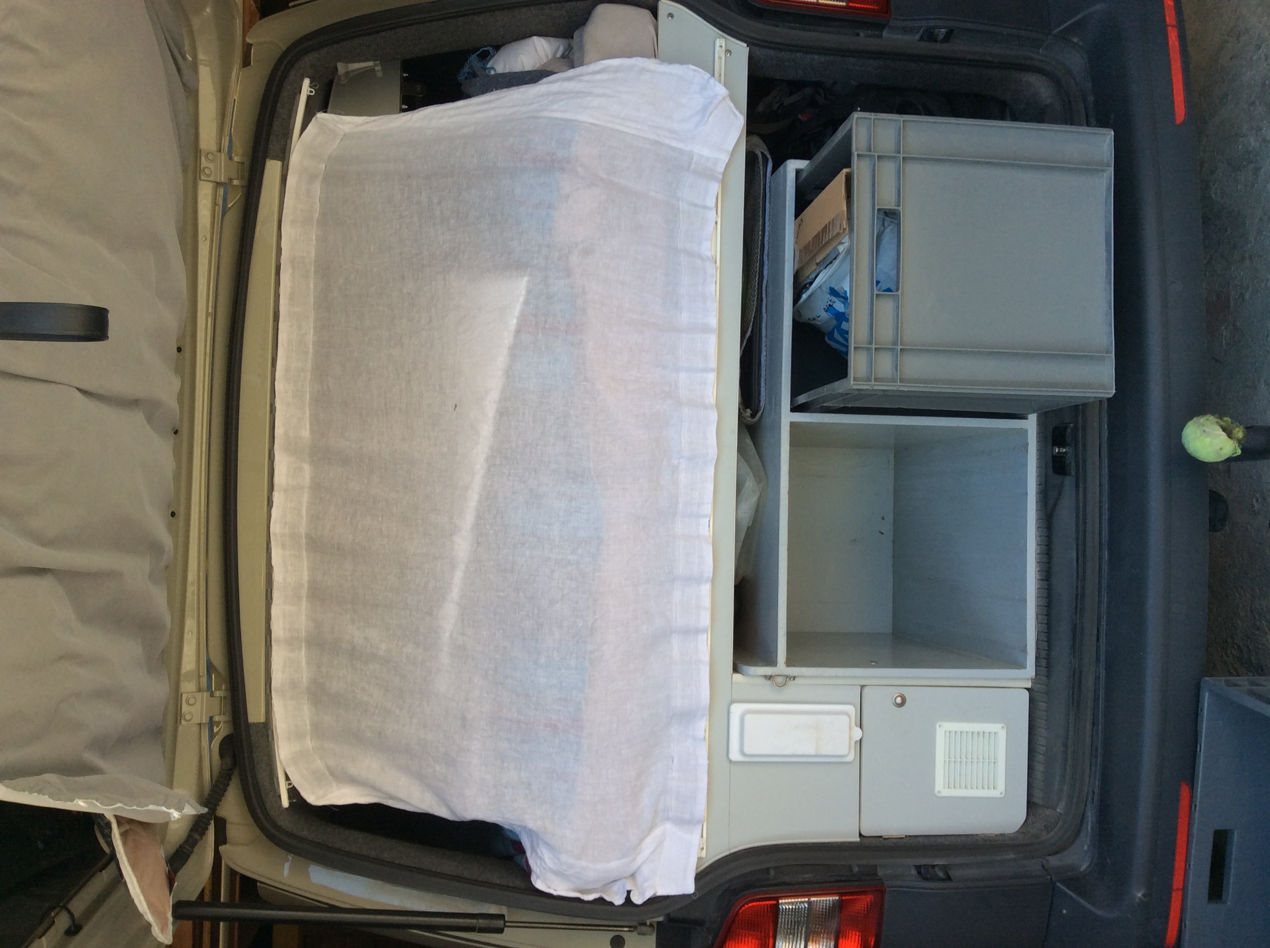

Il est placé sous le lit juste derrière et au même niveau que le tiroir ,ayant rajouté une caisse en bois dans le coffre pour accueillir 2 rangement type curver , le webasto est séparé par les parois de la caisse et la prise d'air se fait naturellement par le dessous du lit et une grille dans le fond et en latéral afin d'isoler de tout objet en vadrouille.pour les durites d'eau c'est simple tout est à l'intérieur pour l''échapement il est remonté comme suit

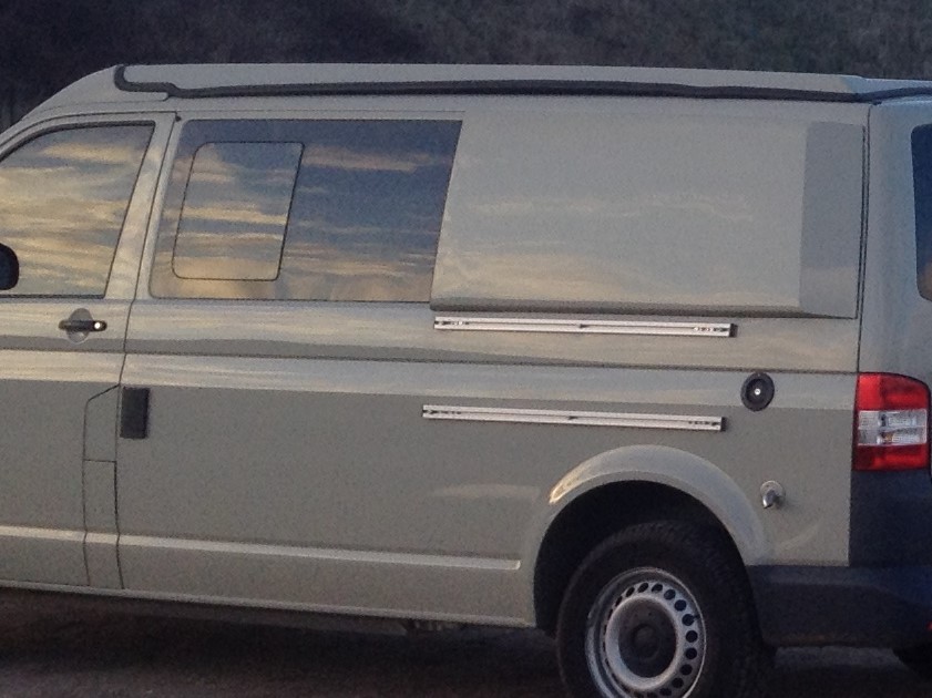

Si je ne suis pas indiscret, à quoi serve les deux rails sur le coté :?:

Bonjour ,photos lors d'un prochaine envoi,pour l'échappement latéral je ne peux pas vraiment en dire plus ,je pense qu'il est repris sur l'échappement d'origine ,je ne peux faire de photo car au dessous le blindage court et je ne n'ai pas de pont,le fourgon va sur ses 8 ans et jamais eu de problème de brûlure .A l'origine ce montage a été fait pour le passage de gués raisonnables et aussi pour éviter que la sortie d'échappement ne soit obstruée par de la terre ,sable....Les rails sur le côté sont des fixations pour des plaques de sable .Mais 2t8 en ordre de marche et pas de boîte courte j'évite ce genre d'exercice ( me suis fait avoir une fois ) .Suis d'accord avec toi le wébasto n'est vraiment pas une bonne idée... mais pour la bricole pas très pratique à l'intérieur

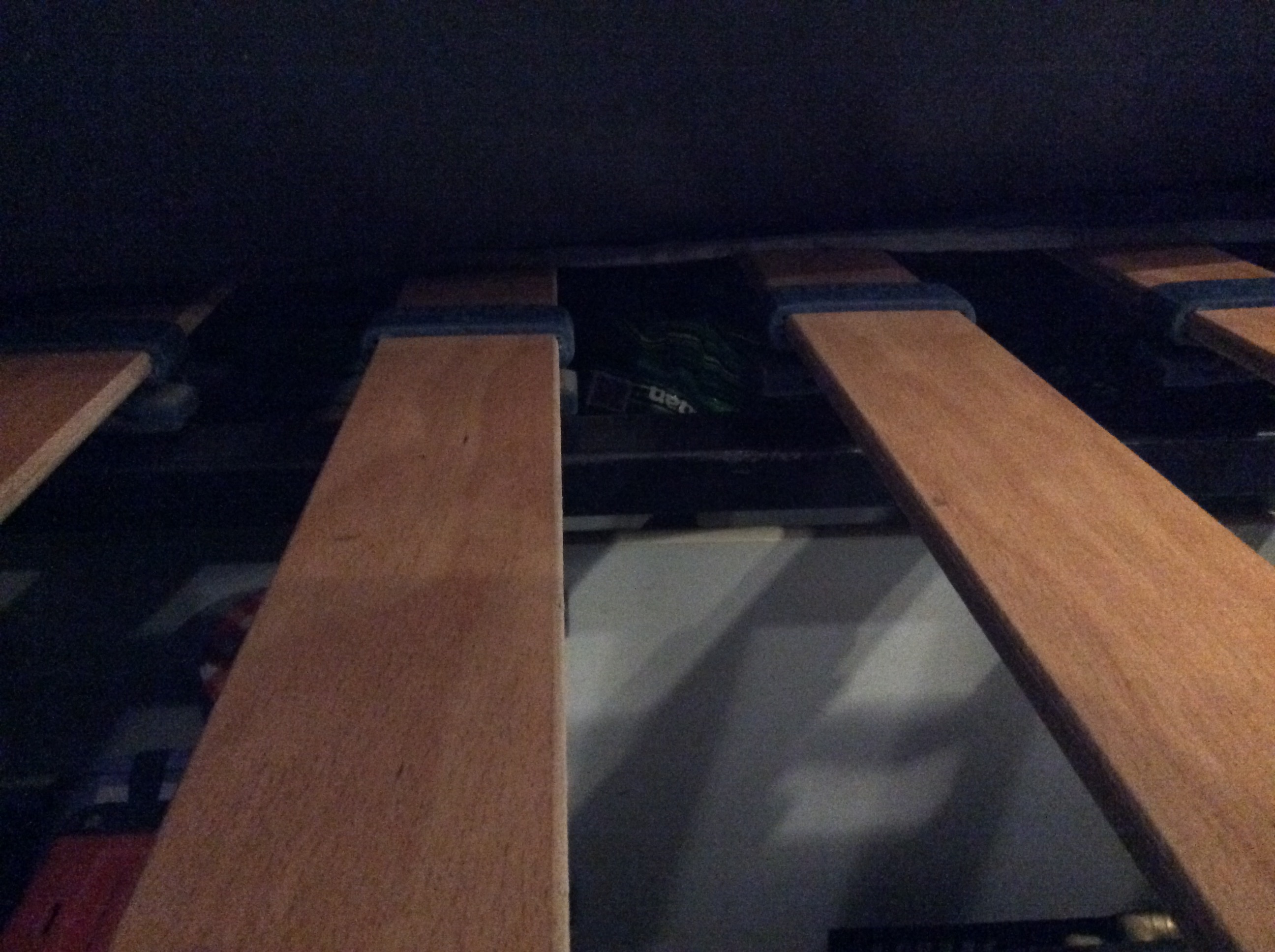

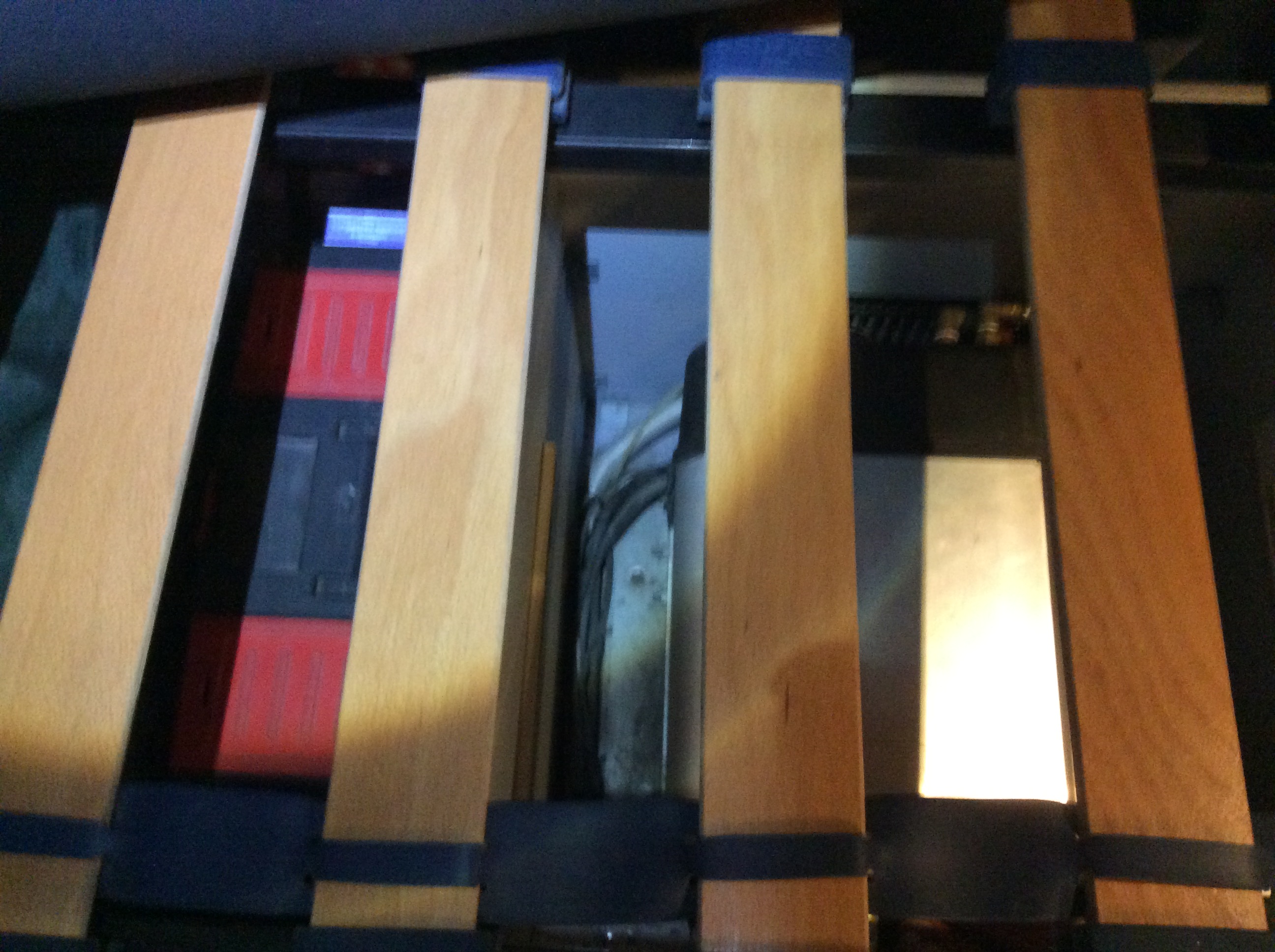

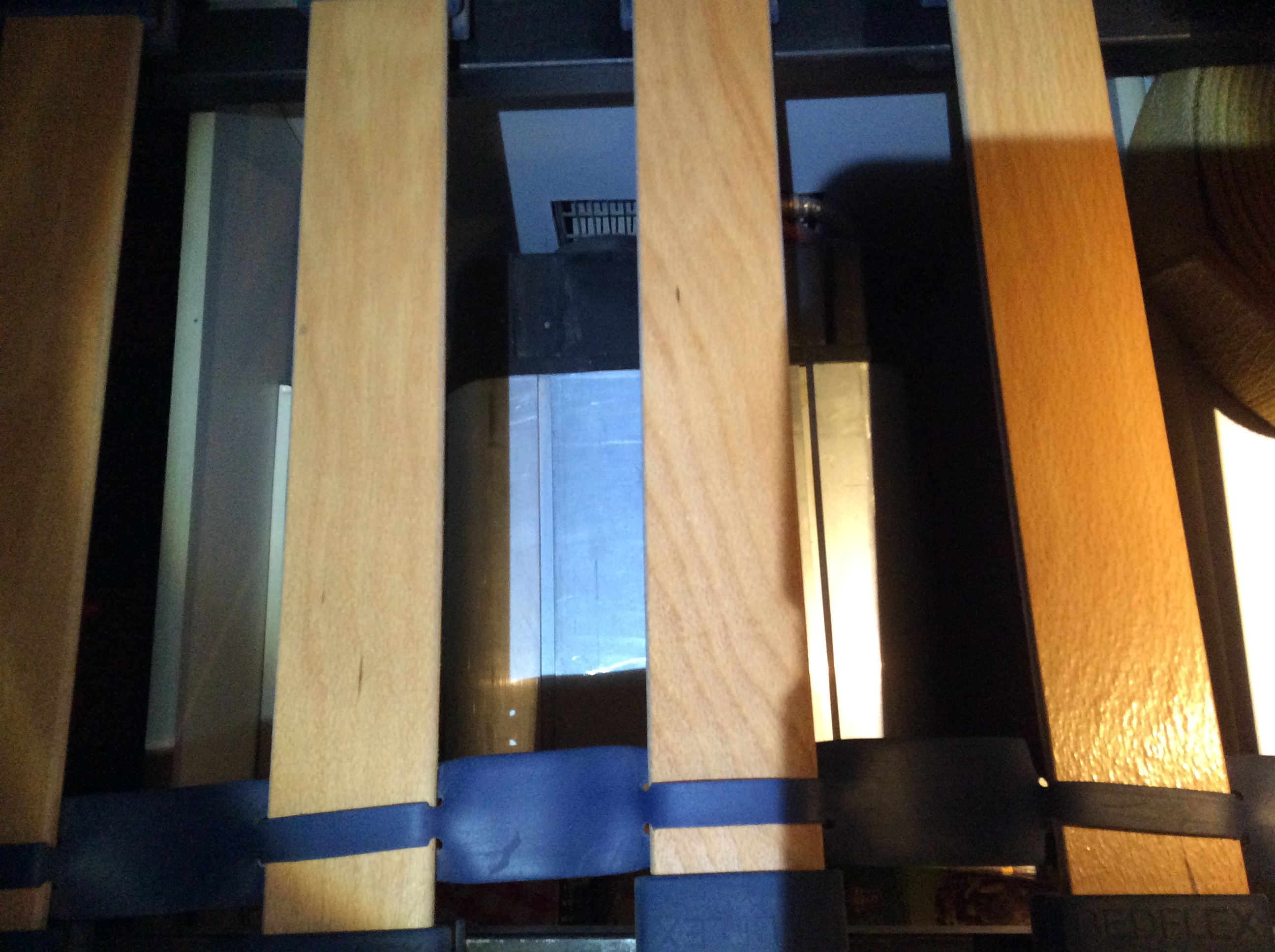

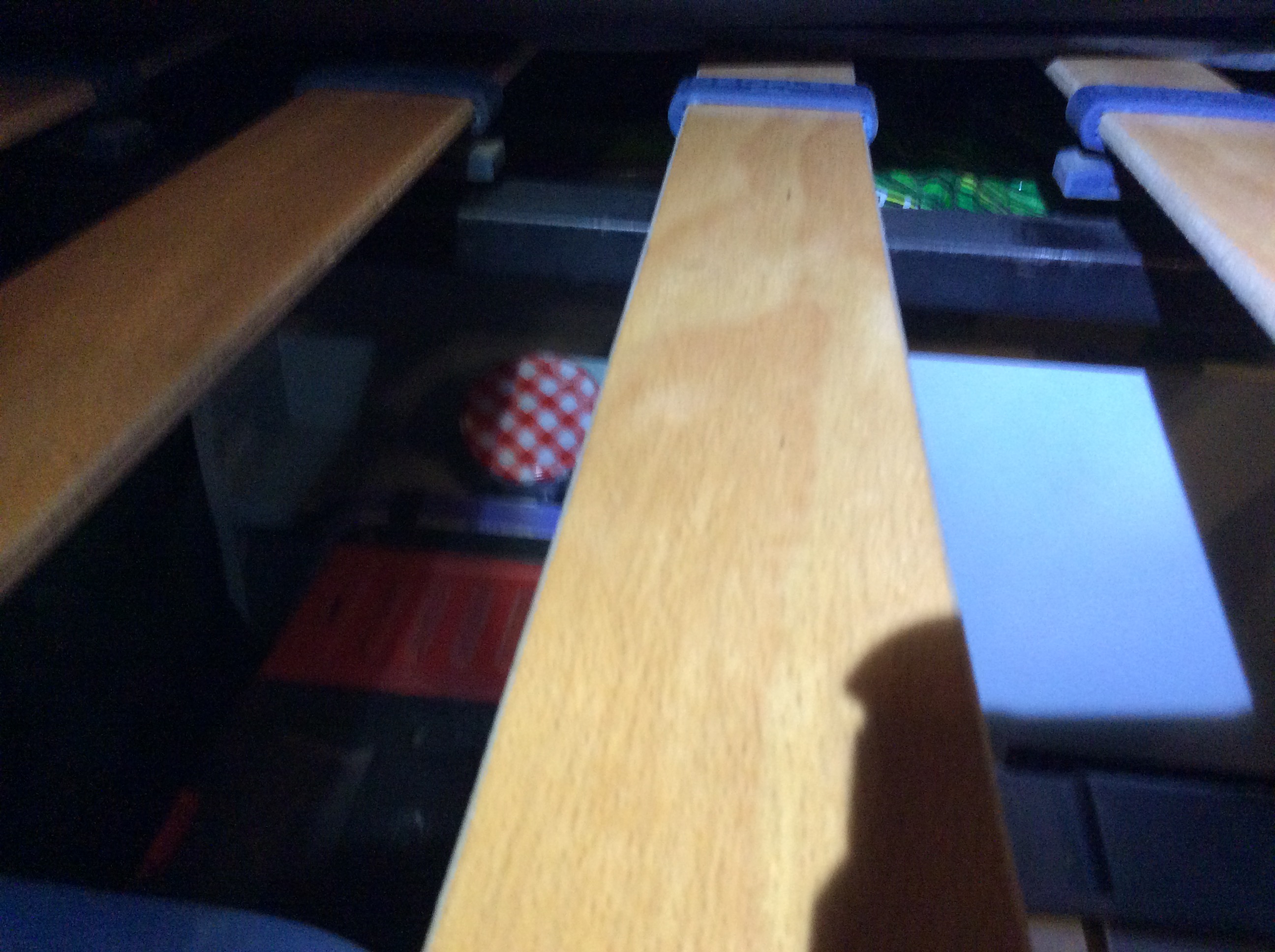

Bonjour quelques photos pas facile car pas très accessible ...le webasto est situé entre le fond de caisse et le tiroir sous’ le lit

Tient c’est quoi ces caoutchoucs sur les lattes de ton lit ? :|
Re: passage de gué
Messagepar divepassion » Dim 5 Avr 2020 10:14
Cela sert à maintenir les lattes du sommier,quant au wébasto toujours pas de réponse de la part de Stylevan?
