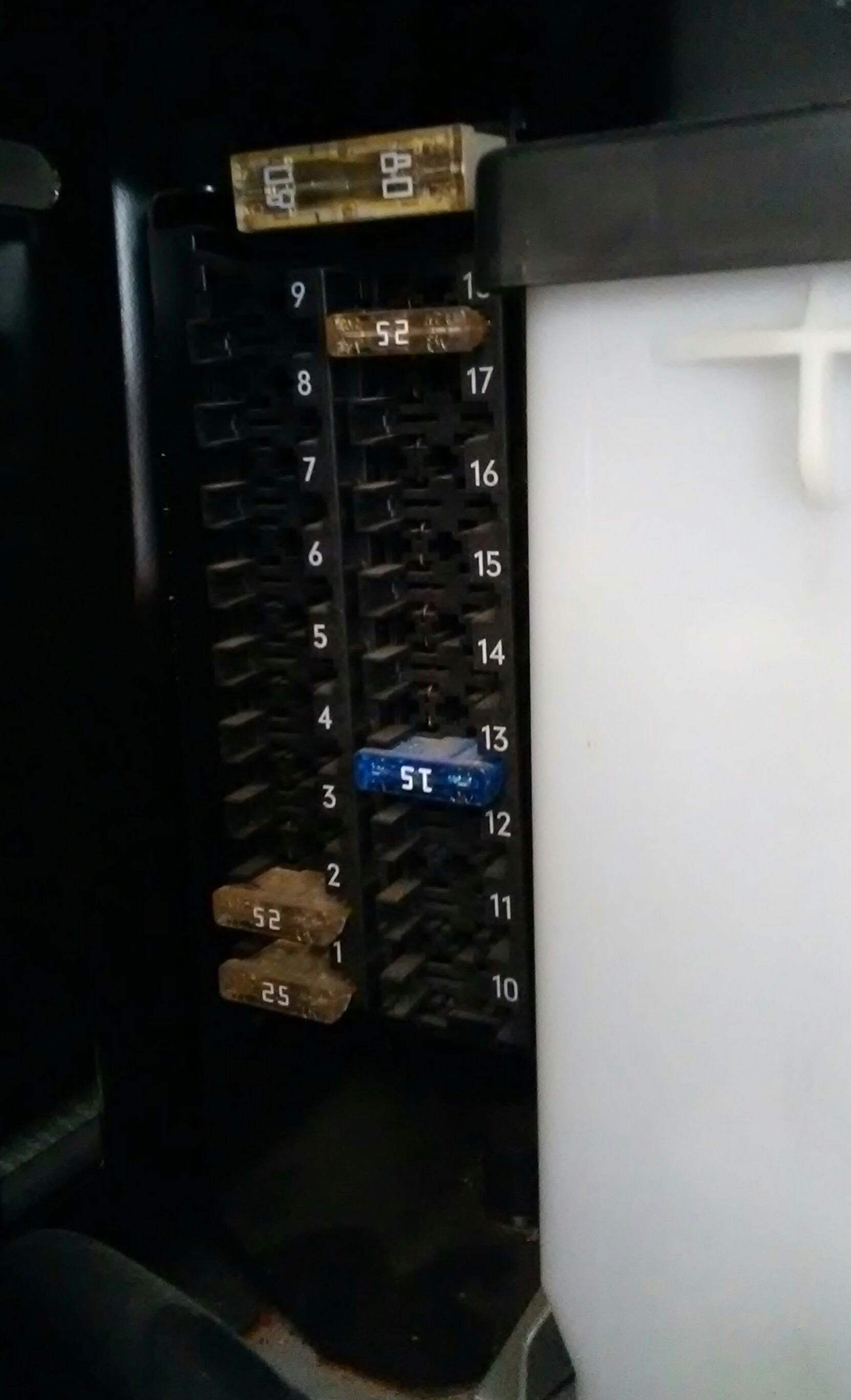

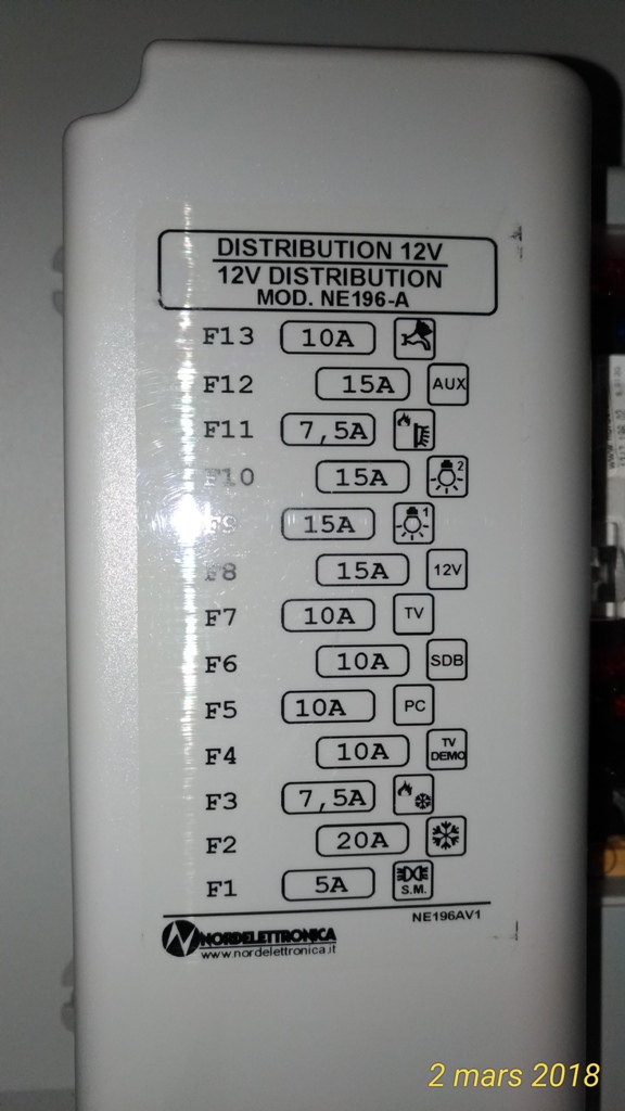

micsca a écrit :bonjour,
la photo du tableau de connexion ne correspond pas au tableau de mon 4007 (neuf). Mon tableau est situé au fond du coffre sous le lit. J'ai par contre un deuxième tableau situé sous le siège chauffeur avec trois fusibles.
Dans le 4007, les fusibles dans le coffre sont dédiés à l'aménagement tandis que ceux placés sous le siège à l'avant sont dédiés au porteur (votre VW).

Merci pour cette explication.
Je n'avais pas vu l'option fichiers joints !
je poste donc les photos de mes deux boites à fusibles.
- 20180302-fusible sous siège chauffeur.jpg (190.59 Kio) Vu 13809 fois
- 20180302-fusibles coffre.jpg (184.87 Kio) Vu 13809 fois

Re: Webasto et panne
C’est pas là , en tout cas pour les anciens il faut voir dans le compartiment batterie souvent au raz du sol 3 fusibles groupés
