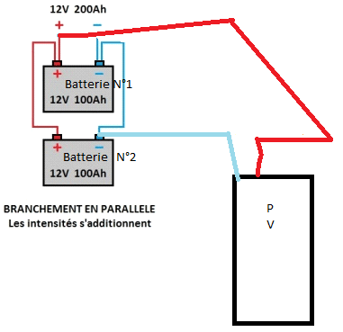

J'ai une question pour les techniciens de Stylevan sur mon véhicule j'ai deux batteries pour la cellule, je souhaite faire un montage de panneaux solaire pliable de 100 w .
Puis je raccorder la sortie batterie du régulateur directement et en respectent la polarité sur les bornes d'une des batteries de la cellule ?

fredotiti a écrit :Bonjour,
Oui, il suffit de raccorder les fils qui sortent du panneau solaire au régulateur (par dessus) et en sortie du régulateur (par dessous) de les ramener à la batterie

Hello Max,
Oui je suis d'accord avec le raccordement le + au + et le - sur le -.
Mais comme nous avons sur ce type de véhicule deux batteries branchées en parallèle et pour favoriser la charge des 2 batteries on me préconise un branchement en croix.
Je m'explique le - vers la batterie N°2 et le + vers la batterie N° 1 on appel ce branchement en "CROIX"
Pour info PV = Photovoltaïque.
A vous HOUSTON
A vous HOUSTON
